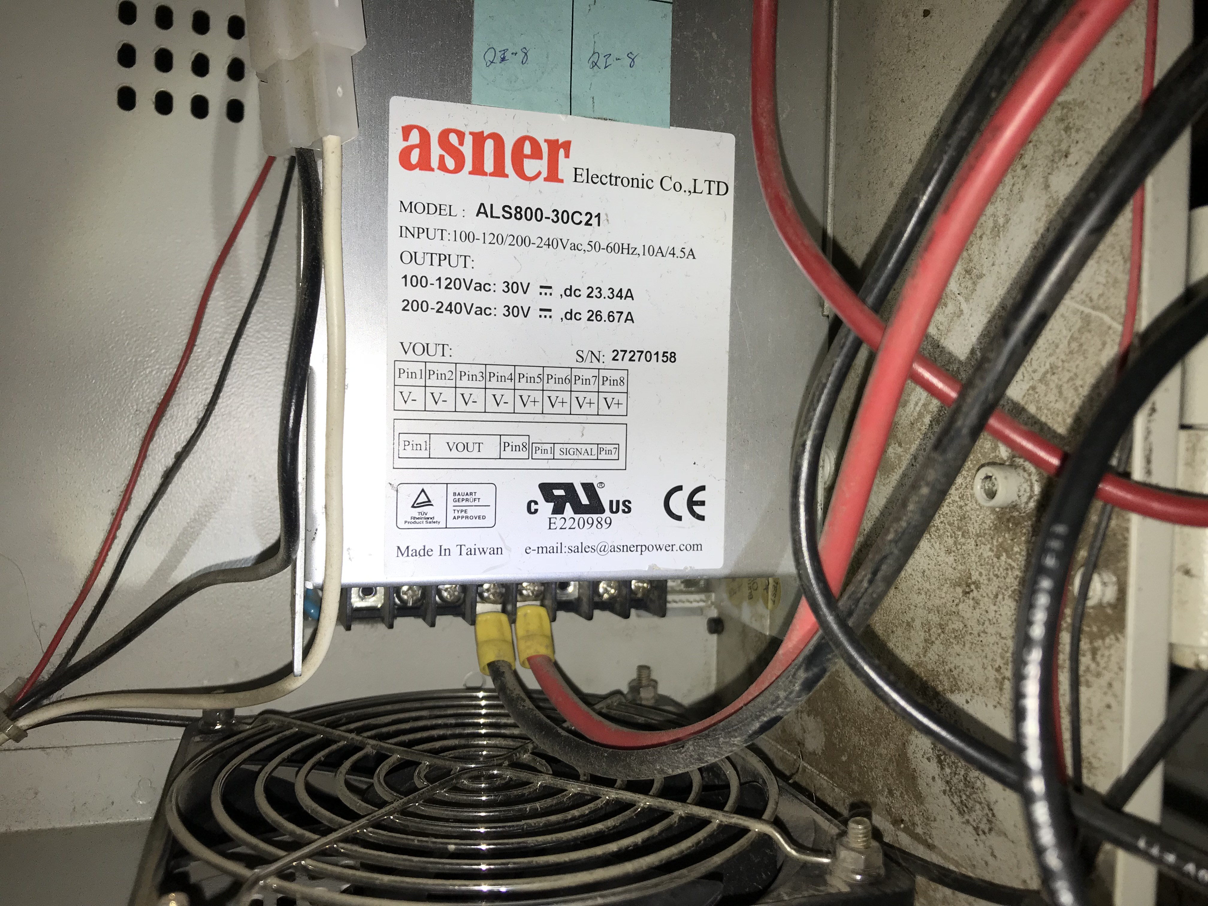

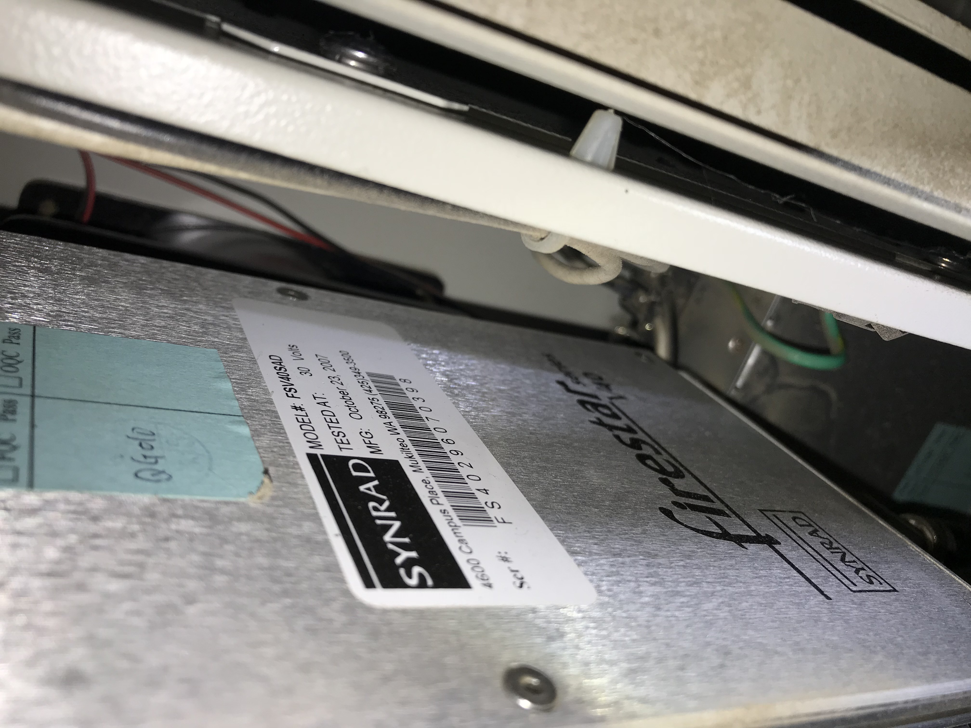

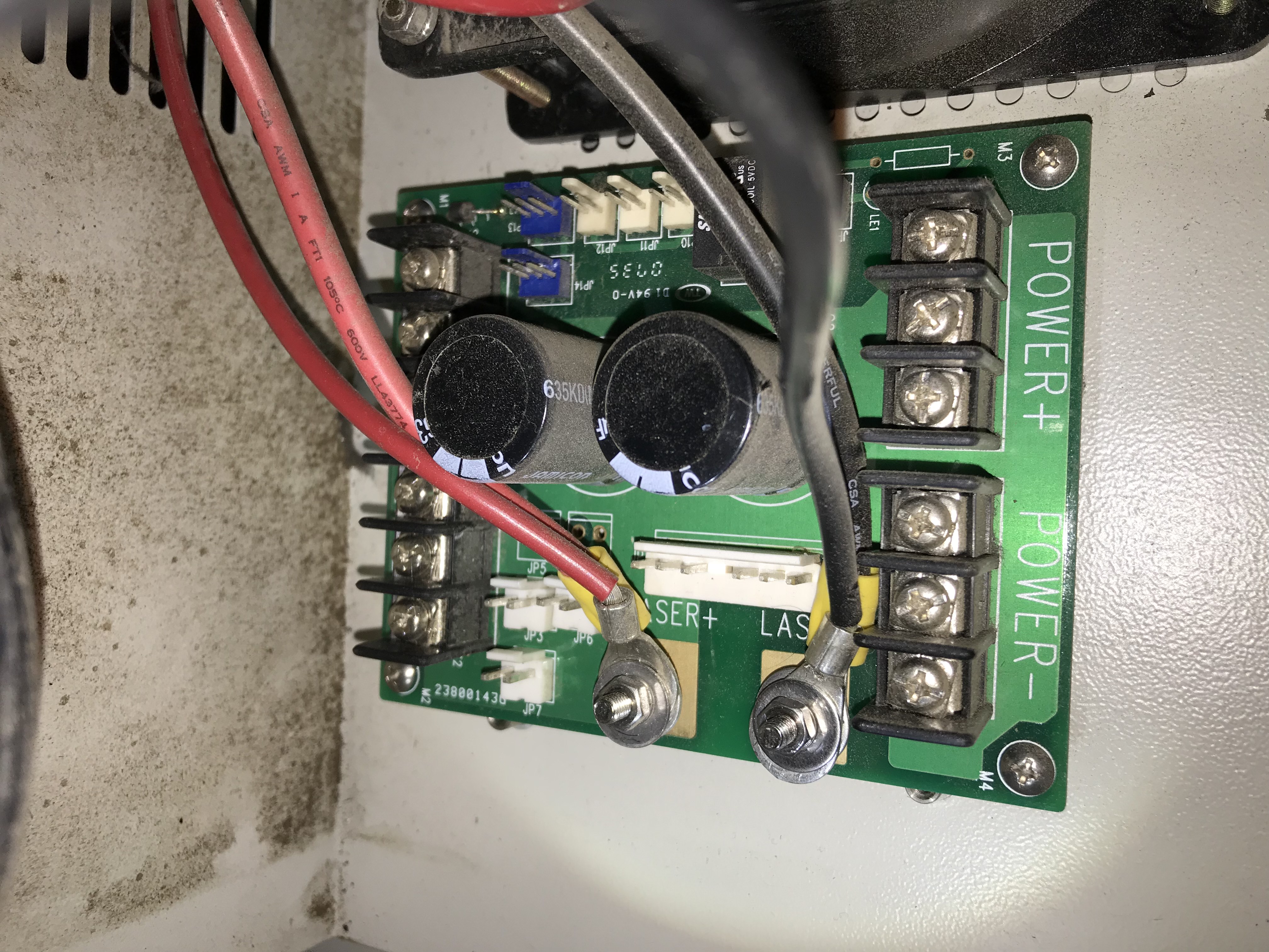

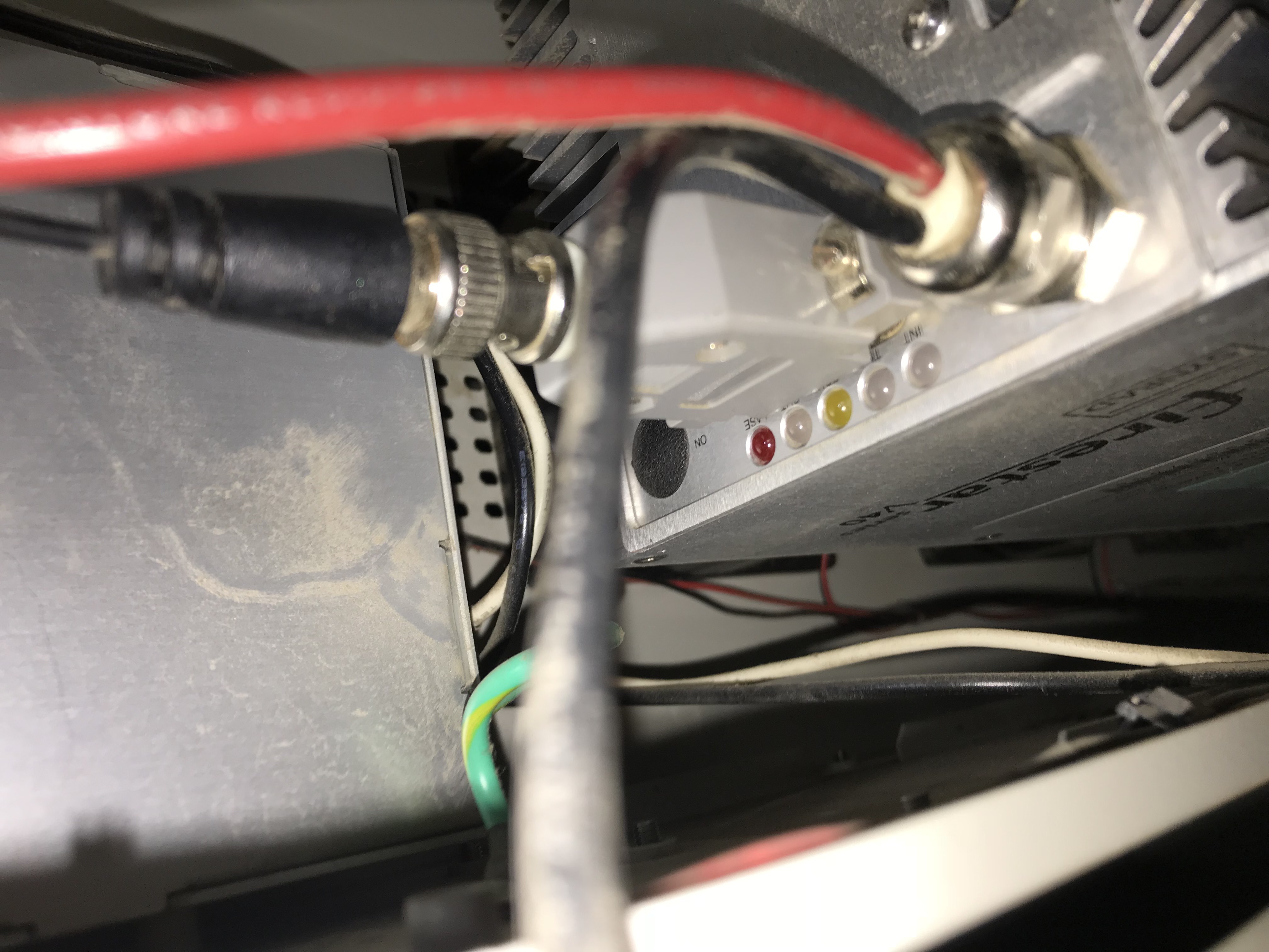

Post napisał: Madol1 » 06 lut 2019, 10:17
Ktoś posiada jakiś serwis manual do tej maszyny,
poza brakami wydaje mi się że maszyna nie działa tak jak powinna.
Żadna z kontrolek na tubie sie nie zapala po włączeniu maszyny. Wiązka lasera nie jest też podawana na lustra (kontrolka od lasera miga na czerwono na pulpicie.
W załączniku wrzucam podłączenie tuby, czy podłączenie na zielonej płytce jest poprawne? Nie ma to znaczenia że zasilanie jest po bokach a wszystko jest spięte razem w miejscu gdzie powinno wychodzić zasilanie na laser.
Dodam tylko że red beam też nie jest wybudzany
cinematic2
Posty: 1037
Rejestracja: 18 cze 2010, 12:22
Lokalizacja: czasem Polska
Re: Części zamienne lasery GCC
Post napisał: cinematic2 » 06 lut 2019, 14:52
Ciekawe na kiego grzyba ta płytka skoro zasilanie jest bezpośrednio spięte z zasilaniem lasera i nic innego nie jest w nią wpięte?
Z zasilacza wychodzi jakieś napięcie? 30V powinno być.
"Kiedy niesprawiedliwość staje się prawem, opór staje się obowiązkiem".
Thomas Jefferson.
Madol1
Posty: 13
Rejestracja: 09 sty 2019, 10:46
Post napisał: Madol1 » 06 lut 2019, 15:29
cinematic2 pisze: ↑
06 lut 2019, 14:52
Nic nie jest w nią podpięte.
Napięcia będą sprawdzane.
Na tym sterującym który idzie z płyty powinno być 5v przy podaniu sygnału ze laser ma być włączony.
Dziwne że red beam wogole nie świeci, a jest on spięty bezpośrednio do płyty głównej
