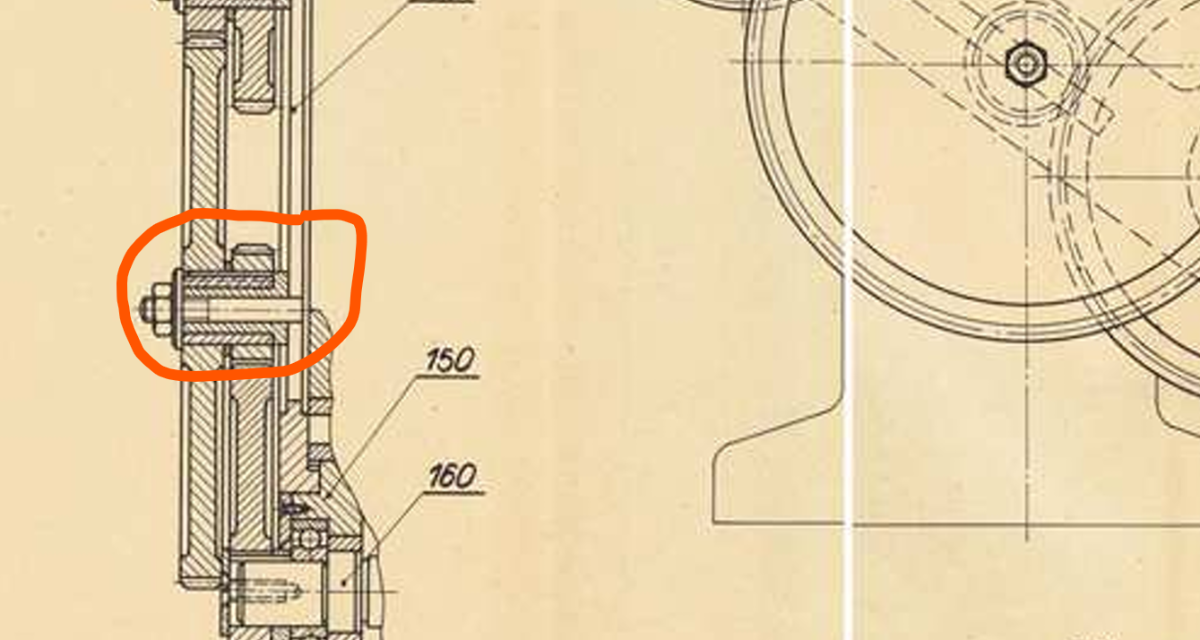

Witam, potrzebuję pomocy odnośnie części składowych gitary. Konkretnie chodzi mi o wymiary elementów mocujących koła zmianowe (śruby, tuleje, podkładki dystansowe). Czy któryś z Panów był by mi w stanie pomóc w tej kwestii?

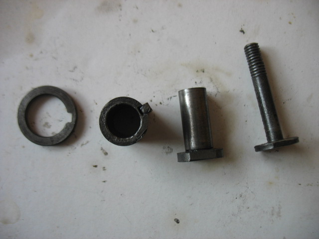

Cześć, w tej chwili mam pod ręką tuleję na której osadza się koła zmianowe. Średnica zewnętrzna 15 mm, wewnętrzna 10 mm, długość 21,3 mm, wpust 3x3 mm osadzony w rowku na całej długości, wystaje na zewnątrz 1,8 mm. Pozostałe elementy przy okazji, pozdrawiam.

Wiem z zamieszczonego zdjęcia z DTR-ki. A jaka to tokarka to zgaduj :D

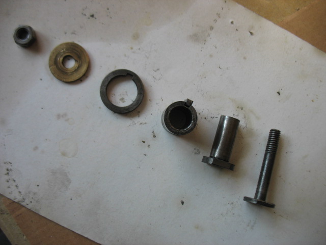

Pozostałe elementy :
Od lewej :
1. nakrętka M6
2. podkładka 20 x 2 otwór 6,2
3. podkładka dystansowa pomiędzy koła zmianowe 22 x 15 x 3 z rowkiem na wpust
4. tuleja 15 x 10 x 21, ta druga opisana wczoraj jest o 0,3 mm dłuższa, ma to niewielkie znaczenie, mniejszy luz poosiowy
5. tuleja z kołnierzem, na niej obraca się ta powyżej, 10 x 6 x 21,6 nie licząc kołnierza, kołnierz 16,2 x 3 ścięty z dwóch stron na wymiar rowka we wsporniku gitary tj. około 14 mm
6. śruba M6 mocująca tuleje do wspornika gitary, długość 36,5, łeb śruby 16 x 2,5 ścięty podobnie jak tuleja na około 14 mm
