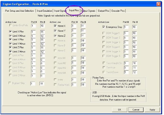

1. mach2... zostało to opisane:
http://www.akcesoria.cnc.info.pl/mach2.htm
i wygląda to tak:
czyli można ustawić co się chce....

Post napisał: Marky » 22 lut 2005, 19:17
DA się bez przejściówki. Zobacz rysunek z helpa. Musisz tylko podać właściwe numery na liniach, do których podłączasz sygnału limitu lub home dla poszczególnych osi. Jedna sprawa: przecież sygnały X,Y,Z limits i Home są wejściami (input pins), więc nie szukaj ich w wyjściach (output pins)
Aha, najpierw w zakładce "input signals" podaj które sygnały chcesz wykorzystać (x+ limit x- limit i tak dalej), wciśnij "zatwierdź" i dopiero przejdź do zakładki "input pins" i podaj gdzie sygnały będą podłączone. I obejdzie się bez przejściówek.
Właśnie spojrzałem że w opisie do którego się odwołujesz miałeś tą informację o zakładce input_pins. Po prostu patrzyłeś na wyjścia, a switche muszą być na wejściach.

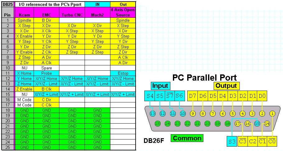

Post napisał: markcomp77 » 23 lut 2005, 11:15
Marky pisze:DA się bez przejściówki. Zobacz rysunek z helpa. Musisz tylko podać właściwe numery na liniach, do których podłączasz sygnału limitu lub home dla poszczególnych osi. Jedna sprawa: przecież sygnały X,Y,Z limits i Home są wejściami (input pins), więc nie szukaj ich w wyjściach (output pins)
jak już napisałem w programie mach2:
można robić "co się chce"!!!
mach2 to pozytywny przykład - łatwy do podłączenia!!!
problem polega na tym: co zrobić ze sterownikiem gdy w programie nie przewidziano takich możliwości jak w mach2?
np. specyfikacja wykożystania LPT jaką spotkałem w quickstepie jest różna od tej przewidzianej w linuksowym BDI...
co wtedy?
i jeszcze jedno....
jaką specyfikację warto uznać na najbardziej słuszną (najczęściej stosowaną)?

Post napisał: camel131 » 23 lut 2005, 18:27
może tak to zobrazować

Witam. Nie jest to coprawda odpowiedż ale myśle że pasuje w tym miejscu. Jestem w trakcie budowy sterownika na Gal16V8 i sla7024m i miałbym pytanie odnośnie pinów w LPT. Mam zamiar stosować Mach2. Mianowicie zrobiłem tak:
1 wolna
2 Xstep
3 Xdir
4 Ystep
5 Ydir
6 Zstep
7 Zdir
8 enable (i tu jest pytanie podpiąłem tutaj razem enable z osi XYZ czy to jest poprawnie z tego co się domyślam to luzuje wszystkie silniki podczas postoju i jeszcze jedno dotyczące enable jakie jest podczas pracy silników stan na tym wyjścu 0 czy 5V)?
9 wolna
10 limit XYZ
11 home X
12 home Y
13 home Z
14 wolna
15 wolna
16 wolna
17 wolna
18-25 masa
Chciałbym również sterować włączanie wrzeciona i ewentualnie pompką chłodziwa, do których z wolnych wyjść dołączyć sterowanie oczywiście żeby była możliwość ustawienia pod Mach2.

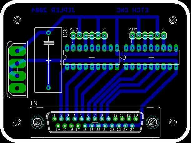

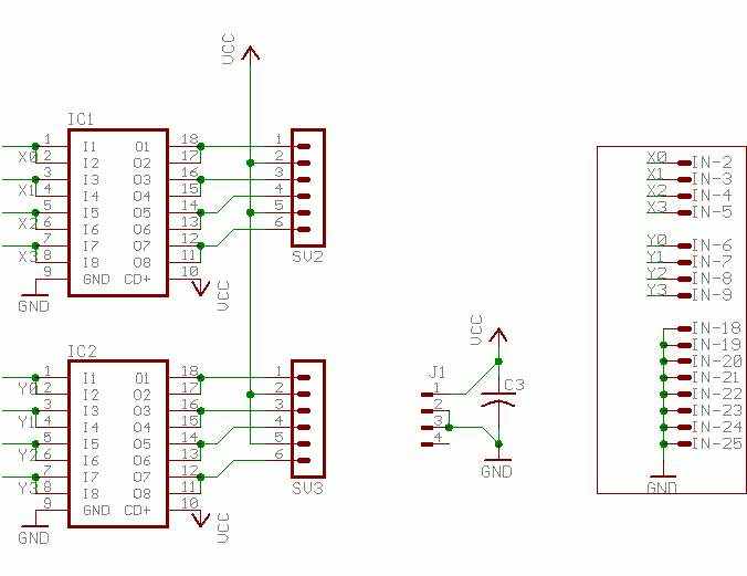

A czym i jak wysterować chociaż jeden silniczek za pomocą tego układu z 2x ULN2803 , bo już drugiego nie potrafię uruchomić.
pltmaxnc
Posty: 1342
Lokalizacja: warszawa
Post napisał: pltmaxnc » 06 mar 2005, 21:19
Bardzo sympatyczna strona z klarownym wytłumaczeniem zasad sterowania.
http://www.pepi11.cad.pl/elektronika/krok.htm
Poradzisz sobie nawet z dwoma silniczkami.
Miłej zabawy
camel131
Znawca tematu (min. 80)
Posty: 84
Rejestracja: 27 gru 2004, 21:27
Lokalizacja: gdansk
Post napisał: camel131 » 06 mar 2005, 21:52
Tyle już czesałem ten temat w sieci ale tego to nie znalazłem ,
dzięki
