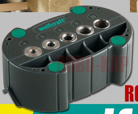

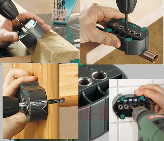

A mi si zdaje, że bardziej niż trzymanie piony poziomy, chodzi o trzymanie prostopadłości.
Do tego są takie fajne prowadniczki. W CASTO jest plastikowy badziew Tivoly, ale znalazłem specjalnie dla was Wolfcrafta z metalowymi tulejami.
http://allegro.pl/wolfcraft-prowadnica- ... 87615.html

Nie niszczy się czasem wiertło po takiej operacji? :roll:

Post napisał: pixes2 » 15 sty 2012, 17:34
gras107 pisze:Nie niszczy się czasem wiertło po takiej operacji? :roll:
Zależy z czego te tulejki - zbyt miękkie być nie mogą - pewnie przy odrobinie wprawy
nie będziesz ich mocno darł wiertłem...
Kłopotliwe nieco celowanie w punkt wiercenia na płaszczyźnie.
