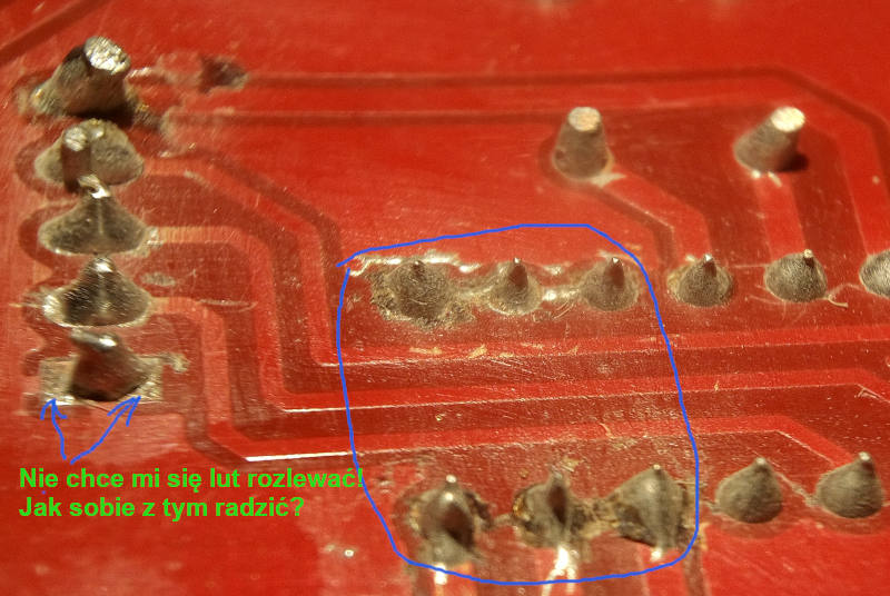

Podstawowy błąd to jakieś takie niekonkretne przedstawienie problemu.
Przecież wystarczyłoby zdjęcie i pytanie o to jak to lutować aby było dobrze.
Na przykład:
Taki problem miałem i poradziłem sobie czyszcząc powierzchnię padów mechanicznie. Na tych 6 padach najwięcej się namęczyłem. Na tych górnych jest cienka ścieżka więc lut między padami nie jest błędem - szersza ścieżka jest pod układem, co też było moim błędem przy projektowaniu. No ale na lutowanie radę dał pukury - politurka. No i trzeba będzie się w przyszłości zastosować. :-)
Nie po to ludzie na forach piszą żeby ignorować ich dobre rady, no nie? ;-)

Tylko musi to by politura z szelaku bez woskowego i na spirycie spożywczym.
Bo są i szelaki z woskiem - a taka powoskowana płytka to kicha.
Jakoś nigdy nie myję płytek.
Dramat jak ma się podstawki pod scalaki , trymerki ( potencjometry nastawne), itp.
Jak wpłynie do środka to koniec.

Pukury, już zamówiłem szelak w płatkach (szelak odwoskowany lemon) i zrobię na czystym spirytusie. Zobaczę jak się zachowuje - liczę na uzyskanie powłoki i przed lutowaniem, i dobrej do pozostawienia jako ochronna po lutowaniu. Jeśli okaże się kruche jak kalafonia sprawdzę z dodatkiem damary (rozpuszczonej w tempertynie). Taki mam plan.
Rafalgl, następnym razem spróbuj może zaprojektować płytkę PCB w jakimś programie, to będzie mniejsze prawdopodobieństwo błędów w prowadzeniu ścieżek, bo chyba to było problemem, a nie przewodzący topnik.
