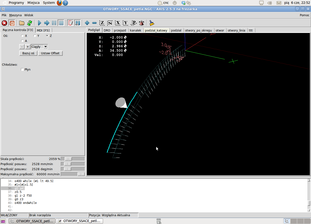

Przed chwilą spotkała mnie przykra niespodzianka ze stony linuxCNC :)
Przygotowałem sobie ładny gcodzik na wiercenie multum otworków na osi obrotowej, puszczam na symulatorze a tu komunikat - cannot put an a in canned cycle
Symulator mam zle ustawiony czy faktycznie nie obsluguje ?

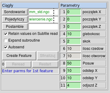

Post napisał: MlKl » 06 cze 2014, 22:35
Ja tam nawet w XYZ nie używam cykli, tylko koduję w pętelkach.

o<wiercenie> sub
#<x_pocz> = #1 (=0 początek X)
#<y_pocz> = #2 (=0 początek Y)
#<z_pocz> = #3 (=0 początek Z)
#<glebokosc> = #4 (=10  glebokosc)
#<skok> = #5 (=2 skok)
#<ilosc_rzedow> = #6 (=1 ilosc rzedow)
#<ilosc_otworow> = #7 (=1 ilosc otworow)
#<szybkosc_posuwu> = #8 (=50 Posuw)
#<odstep_x> = #9 (=10 odstep X)
#<odstep_y> =#10 (=10 odstep Y)
#<odjazd_z> =#11 (=4 odjazd Z)
g8

Posty: 17182
Post napisał: kamar » 06 cze 2014, 22:54
Takie tez ? Z różnymi odstępami.
Nawet mnie to zajęło 20 minut :)
Kod: Zaznacz cały
M3 s1
g0 x2 y0 z3 a0
#1=1.11
o100 while [#1 lt 27.5]
#1=[#1+1.39]
g0 a#1
z0.5
g1 z-2 f50
g0 z3
o100 endwhile
#1=30.7
o200 while [#1 lt 50.2]
#1=[#1+1.5]
g0 a#1
z0.5
g1 z-2 f50
g0 z3
o200 endwhile
g0 a0 x-2
#1=1.59
o300 while [#1 lt 27]
#1=[#1+1.41]
g0 a#1
z0.5
g1 z-2 f50
g0 z3
o300 endwhile
#1=31.5
o400 while [#1 lt 49.5]
#1=[#1+1.5]
g0 a#1
z0.5
g1 z-2 f50
g0 z3
o400 endwhile
m30

Post napisał: MlKl » 06 cze 2014, 23:10
Mój "ploter" ma pole 200x350 :)
A procedurka jest odpowiednikiem cyklu na wiercenie - wystarczy ją wywołać, poprzez call o<wiercenie> gdziekolwiek trzeba coś wiercić. Oczywiście z parametrami ilość rzędów i otworów równymi 1, chyba, że trzeba powtarzać regularne grupy otworów. Jej clou nie jest wiercenie dużej ilości otworów, tylko wiercenie z wycofywaniem wiertła co zadany skok i odwiórowanie otworu.

Post napisał: kamar » 07 cze 2014, 07:16
I gcodzik w akcji.
