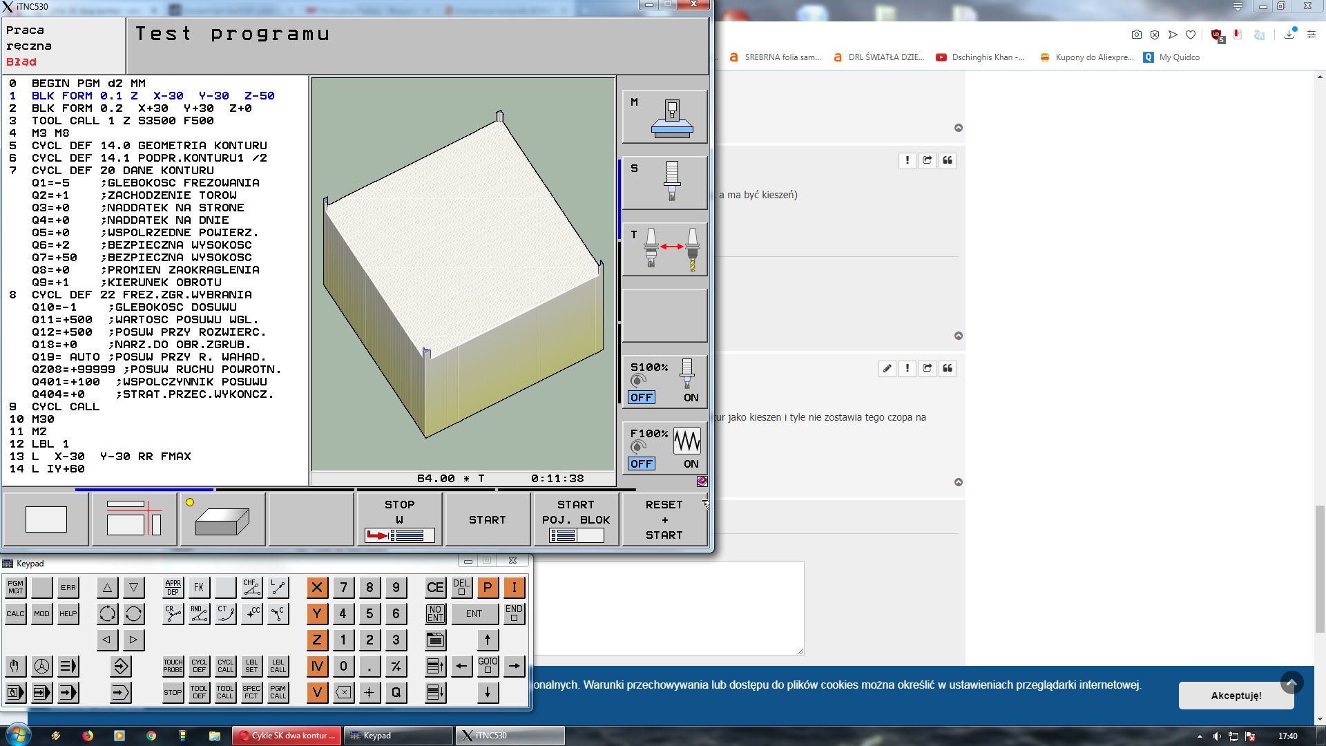

Witam wszystkich zacząłem programować w ITN 530 i całkiem mi to idzie ale napotkałem problem nie do przeskoczenia :( patrzyłem już po innych pytaniach i różnych filmikach ale nie wiem co robie już źle. Ma to być wysepka na środku i wybranie po zewnątrz ale cały czas zatrzymuje sie na lini 8 i wyswietla blad cykl nie zdefiniowanio. O czym jeszcze zapomniałem ?
0 BEGIN PGM d2 MM
1 BLK FORM 0.1 Z X-30 Y-30 Z-50
2 BLK FORM 0.2 X+30 Y+30 Z+0
3 TOOL CALL 1 Z S3500 F500
4 M3 M8
5 CYCL DEF 14.0 GEOMETRIA KONTURU
6 CYCL DEF 14.1 PODPR.KONTURU1 /2
7 CYCL DEF 20 DANE KONTURU ~
Q1=-5 ;GLEBOKOSC FREZOWANIA ~
Q2=+1 ;ZACHODZENIE TOROW ~
Q3=+0 ;NADDATEK NA STRONE ~
Q4=+0 ;NADDATEK NA DNIE ~
Q5=+0 ;WSPOLRZEDNE POWIERZ. ~
Q6=+2 ;BEZPIECZNA WYSOKOSC ~
Q7=+50 ;BEZPIECZNA WYSOKOSC ~
Q8=+0 ;PROMIEN ZAOKRAGLENIA ~
Q9=+1 ;KIERUNEK OBROTU
8 CYCL CALL
9 CYCL DEF 22 FREZ.ZGR.WYBRANIA ~
Q10=-1 ;GLEBOKOSC DOSUWU ~
Q11=+500 ;WARTOSC POSUWU WGL. ~
Q12=+500 ;POSUW PRZY ROZWIERC. ~
Q18=+0 ;NARZ.DO OBR.ZGRUB. ~
Q19= AUTO ;POSUW PRZY R. WAHAD. ~
Q208=+99999 ;POSUW RUCHU POWROTN. ~
Q401=+100 ;WSPOLCZYNNIK POSUWU ~
Q404=+0 ;STRAT.PRZEC.WYKONCZ.
10 CYCL CALL
11 LBL 1
12 L X-30 Y-30 RL FMAX
13 L IY+60
14 L IX+60
15 L IY-60
16 L IX-60
17 LBL 0
18 LBL 2
19 L X-25 Y+0 Z-5 RL FMAX
20 FC R10 DR- IX+10 IY+10
21 FSELECT2
22 FL LEN7.07 AN+45
23 FC R10 DR- IX+20 IY+0
24 FL LEN7.07 AN-45
25 FC R10 DR- IX+0 IY-20
26 FL LEN7.07 AN-135
27 FC R10 DR- IX-20 IY+0
28 FL LEN7.07 AN+135
29 FC R10 DR- IX-10 IY+10
30 FSELECT2
31 FC R10 DR+ IX-3 IY+7
32 FSELECT1
33 L Z+5
34 LBL 0
35 END PGM d2 MM

8 cycl call nie potrzebny. wywołujesz dopiero cykl 22.
po 10 daj M2, bo bedzie bum.

Jeśli usunąłem 8 to program idzie ale tylko po obrysie tej wysepki i tyle
a jak dałem M2 to nic sie nie dzieje

W pierwszym LBLu zamien RL na RR I zobacz.
Dodane 1 minuta 20 sekundy:
Koniec programu musi być przed LBLami w tym wypadku.

Jeśli tak zmieniłem to wtedy cały kwadrat wybiera i tyle
Steryd
Posty: 4398
Re: Cykle SK dwa kontur
Post napisał: Steryd » 06 gru 2019, 14:47
czyli kwadrat to jest Twoja wysepka?
Jeśli tak, to zamień w drugim, i ewentualnie kierunek objazdu konturu (nie chce mi się myśleć co tam jest zaprogramowane), tak, żeby frez się znajdował między konturami.

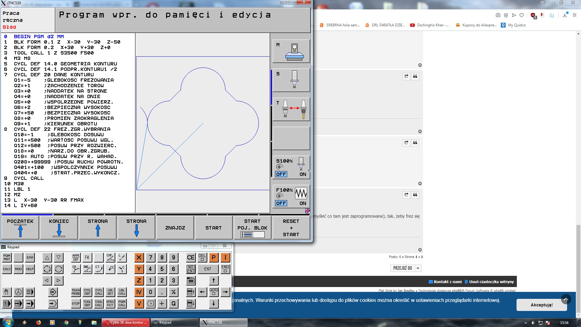

to co w środku to wysepka a kwadrat to moj cały materiał wiec chce zeby tamto wybrało

Po pierwsze w LBL1 albo odwrócić kierunek, albo zmienić na RR (napisałeś jak na czop, a ma być kieszeń)
Po drugie w LBL2 usunąć zety (Z-5 i Z+5).
Po trzecie sprawdzić czy oba kontury są zamknięte.
Po czwarte M2/M30 koniecznie przed LBL

To właśnie chce żeby to był czop
Zmieniłem wszystko tak jak napisałeś i dalej jedzie mi tylko tak jakby ten pierwszy kontur jako kieszen i tyle nie zostawia tego czopa na srodku

Bo to nie jest prawidłowy kontur. Nie może być samoprzecinajacy sie, ani otwarty.
