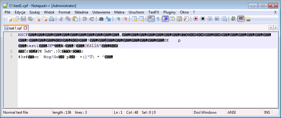

W nowej w maszynie z sterowanie sinumerik 840d w cyklach producenta ma programy z rozszerzeniem *cpf czy ktoś wie w jakim programie moge to otworzyć do edycji.
p.s. w notatniku sie nie da :)

Od producenta maszyna dowiedziałem się że sa to poprostu zakodowane pliki ma ktoś pomysł jak je odkodowac

Post napisał: mens26 » 03 gru 2014, 23:14
Niestety nie, ściągnąłem juz wcześniej te programy ale efekt jest ten sam co otwarcie w notatniku.
Mam innego rodzaju pytanie wiem że pliki są zakodowane, jak można odkodować plik tekstowy?
Maszyna musi jakoś odczytywać te pliki ale wchodząc do Windowsa na maszynie tez nie można odtworzyć tych plików nie ma żadnego programu skojarzonego z tymi plikami.

Post napisał: Arias2 » 03 gru 2014, 23:26
cpf to tylko rozszerzenie nie zawsze mające coś wspólnego z rzeczywistym plikiem.
Jeśli możesz go otworzyć w notatniku to w pierwszej linijce pierwsze kilka znaków to rozszerzenie rzeczywiste pliku. Czasem może to być zip lub jpg.
Sprawdź to, zmień na takie jakie jest i wtedy kombinuj.
Lub
Podeślij takowy plik pokombinujemy razem :D

Jest to napewno rodzaj pliku tekstowego bo przecież jest to program CNC który maszyna bez trudu odczytuje niestety nie mogę podejrzeć w notatniku kodu (tylko dziwne znaki) gdyż został sprytnie zakodowany przez producenta nie wiem do końca jak to działa ale maszyna musi mieć wgrany jakiś program rozkodowujący skoro czyta ten program.

Z checia bym pomogł ale łatwiej mi sie mysli nad czyms co widze podeslij jeden plik z cyklami na pw.
ewentualnie napisz czy pierwsze linie pliku są takie jak na zdjęciu niżej..
