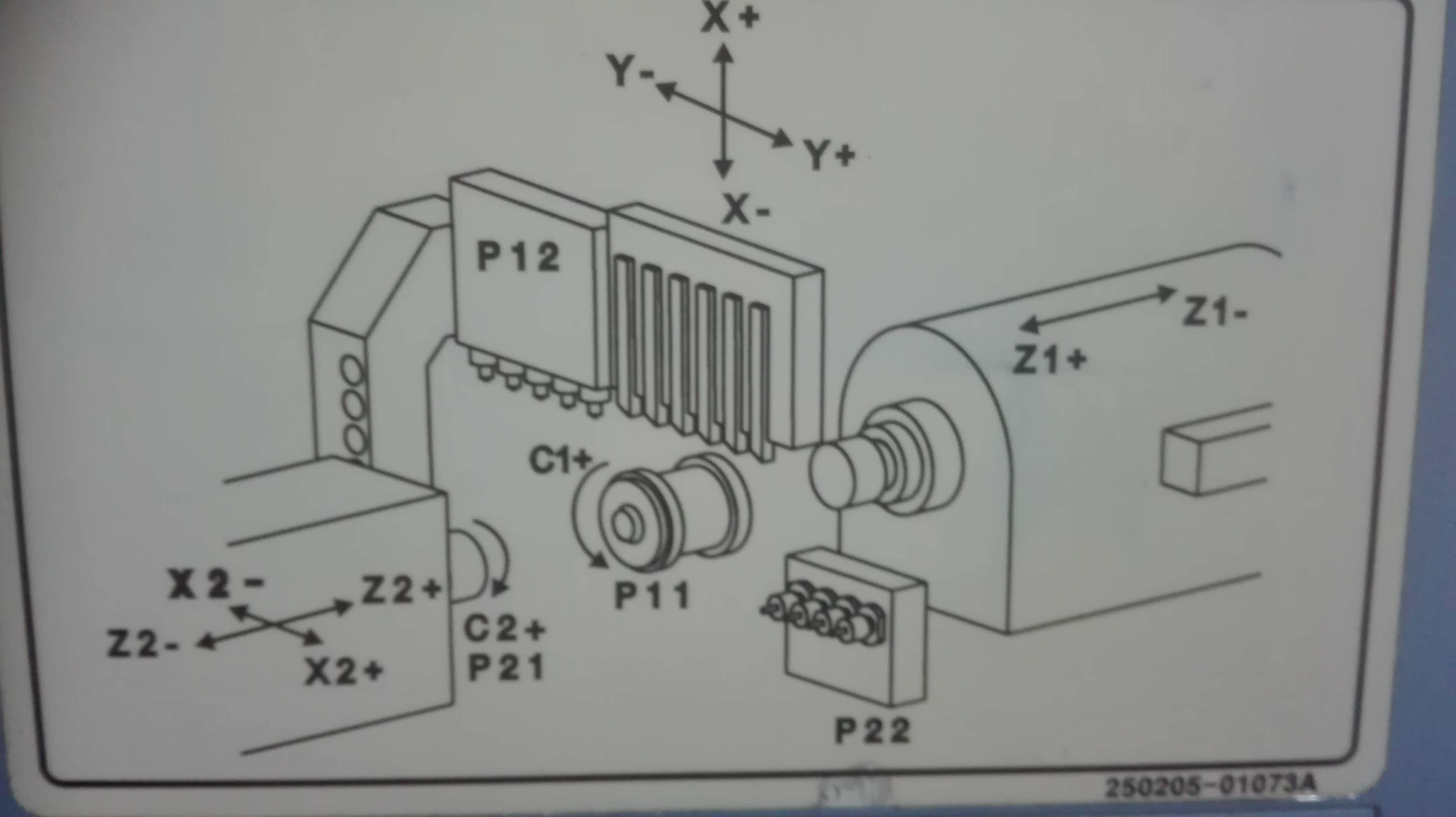

maszyna cykl g71 na Doosan puma st32g, fanuc 31i-model B
Proszę uprzejmie o pomoc w wyelminowaniu bledu podczas proby toczenia zgrubnego w cyklu G71 blad jest o tresci- 'ps0063-nie znaleziono bloku o podanym numerze'. ponizej umieszczam tresc programu
uklad osi
