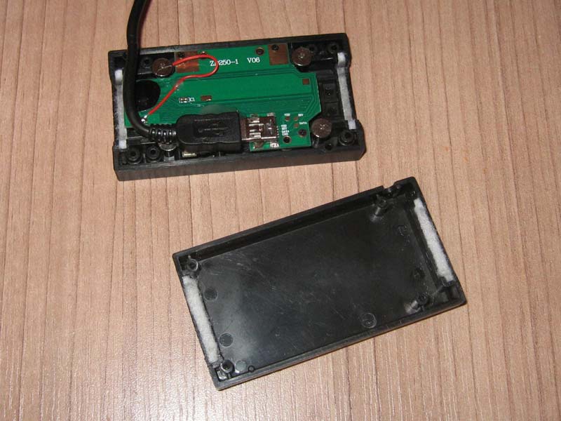

Mam te liniały z uni-max, podpiąłem zasilacz z regulatorem na 3.3V co by już nie majtać bateriami i miałem nadzieję, że nie będzie mi tu wariować odczyt. A jednak...
Poradził sobie ktoś z tym zagadnieniem?Wpakowanie kabli w izolację coś daje?

kompletna zamiana kabli na ekranowane u mnie pomogła.

tam sa wtyki mini usb w srodku tego pudełka na liniale :) przynajmniej w moich z uni maxa byly

te kable z zestawu są i tak do kitu, nie maja żadnego ekranowania.
u mnie stoją dwie takie linijki na tokarce i póki nie wymieniłem kable było sporo problemów, a to wiórek spadnie nie tak i się zmieni odczyt a to jeszcze coś.
ale warto zajrzeć do tych pudełeczek.

Na tokarce działają bez zarzutu, na wiertarko-frezarce są cyrki. Czyli wymienić kabelki mikrousb-usb na takie z ekranowaniem? :lol: A chciałem lutować wszystko :shock:

jeśli zostawiać oryginalne LCD to potrzeba mini usb na mini usb, ja akurat mam to podpięte do samorobnego DRO więc wziąłem mini usb na zwykłe. trzeba było trochę obciąć guanolit dookoła wtyczki bo była za gruba i nie mieściła sie w pudełku, ale działa bez narzekań. tokarka na silniku 3f z falownikiem i gitara na krokówce więc syfu na pewno trochę lata w powietrzu.
