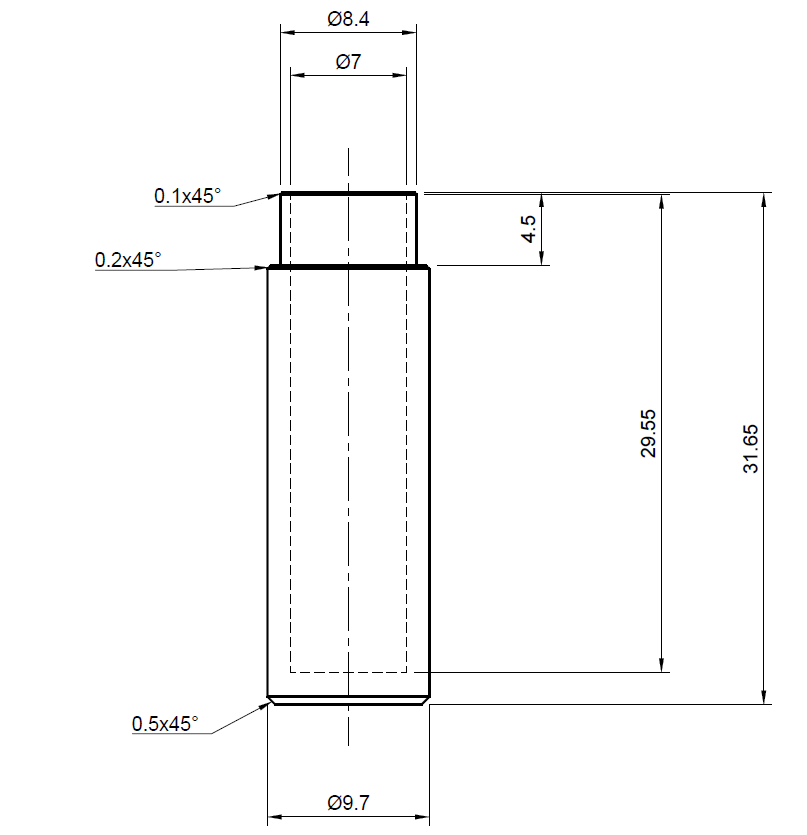

Pany, pomóżcie napisać prosty program ale tak żeby był poprawnie dla tej maszynki co by się czegoś nauczyć...
Powiedzmy dla przykładu detal z załącznika,
Potrzebuję do DINPLUSA rozpisane zakłądki:
Blank
Finished Part
Machining
Ogarnąłem już ustawianie narzędzi, bazowania itp, prosty program, jakieś tam G810, G890 itp, czego nie ogarniam:
Jak zapodać w finished part np nawiertak i wiertło i jak potem opisać cykl wiercenia w machining
Jak odciąć detal z wcześniejszym zrobieniem tej fazki
Jak opisać ten chwytak zeby dobrze działał (nie wiem czy są tu jakieś opcje specjane do tego czy po prostu się go na G1 opisuje łopatologicznie)
Narzędzia jak teraz są ustawione:
T1 - zgrubny
T3 - wykańczający
T4 - nawiertak
T5 - przecinak 2mm w odwróconej oprawce
T6 - Wiertło
T8 - chwytak do materiału
Dodane 2 godziny 42 minuty 47 sekundy:
No i jako co wpisać przecinak jak ze zdjęcia żeby dało się nim toczyć i ciąć w turn plusie
Dodane 1 godzina 25 minuty 33 sekundy:
Przy próbie opisania w Turn Plus za cholere nie umiem ustawić żeby mi detal odcięło... toczy, wierci, ale...
