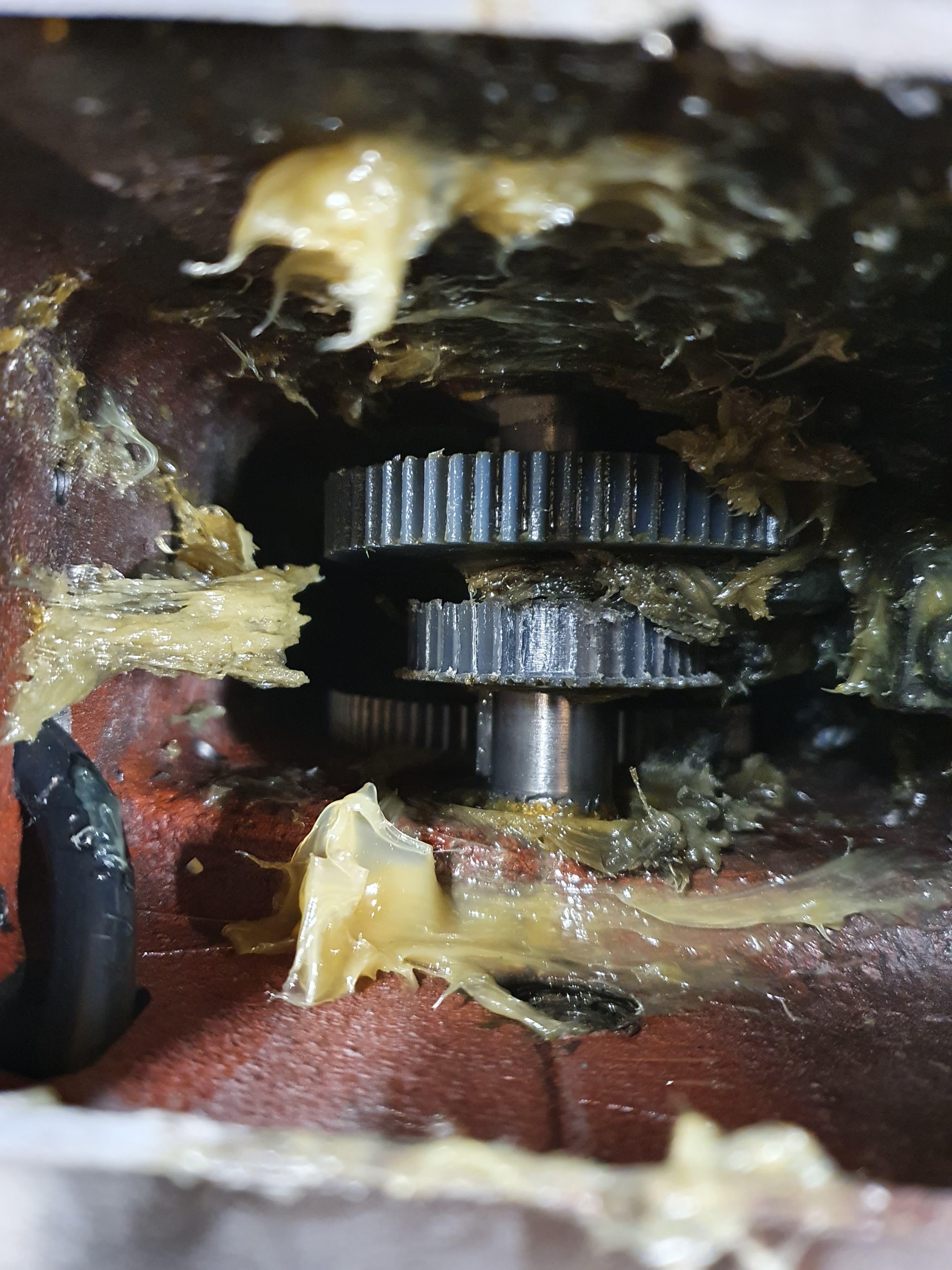

Cormac HK25 uszkodzona przekładania
Post napisał: sylwo47 » 20 gru 2020, 20:21
Witam, jak w temacie, koło zębate wolnych obrotów się wysypało. Otwornica 40mm je zabiła.
Czy ktoś wie gdzie mogę dostać takie koła? Zapewne pasują od każdej podobnej frezarki.

Re: Cormac HK25 uszkodzona przekładania
Post napisał: sylwo47 » 20 gru 2020, 20:52
W Embia już skompletowałem zestaw, będę musiał go złożyć z dwóch, M1 64mm 62Z i 44mm 42Z
Post napisał: rynio_di » 20 gru 2020, 21:22
Nie wiem czy dostaniesz te koła , może u chińczyka . Ja szukałem takich kół ( na zapas ),i nie znalazłem . Jest użytkownik na forum ( niestety nie pamiętam nicku ) który przerabiał z kół metalowych zakupionych u sponsora . Tam o ile pamiętam to koło 62/42 M 1. Koła zakupione trzeba zwęzić bo w maszynie potrzeba 10 mm grubości ,te zakupione są ze 20 mm a może ciut szersze. . Całą operację ten kolega by opisał , Choć to tylko kwestia połączenia kół z otworem centrycznym chyba o średnicy 17 mm
Post napisał: Mariusz78 » 01 gru 2023, 07:20
Odświeżę temat bo mnie też spotkała ta przyjemność i skończyła się zebtaka na przekładni Low czy może ktoś powdopiwiedziec gdzie kupić lub jest ktoś kto dorabia takie zebatki
Posty: 12415
Post napisał: RomanJ4 » 01 gru 2023, 18:08
Koledzy wyżej piszący korzystali z gotowych kół metalowych kupionych w sponsorze forum - Embia (ale można gdziekolwiek) przetoczonych pod potrzeby uszkodzonej choinki. Moduł =1.
Post napisał: rynio_di » 01 gru 2023, 18:48
We wrzecienniku jest cztery koła , czy cztery kół , nie wiem . Poszukam u siebie bo przerabiałem i połówki kół mi zostały ale czy jeszcze znajdę . nie wiem . Dwa razy na tym forum koledzy którzy przerabiali swoje mini na cnc sprzedawali części między innymi koła , oczywiście ja zakupiłem jeden kpl. aby były na zapasie . All...s chyba pozostaje bo przy założeniu stalowych maszyna stała się głośniejsza.
Post napisał: rc36 » 01 gru 2023, 19:57
Koła zębate można dotrzeć specjalną pastą żeby nie wyły, jest nawet archiwalny film na Yt jak dociera się koła zębate na specjalnej maszynie.
Bez specjalistycznego sprzętu też można sobie poradzić.
Post napisał: rynio_di » 01 gru 2023, 20:03
Ich nie trzeba docierać bo i tak luz jest za duży , a nie ma możliwości zbliżenia ich do siebie . Znaczy się można ale czy ktoś chciałby się w to bawić .
rc36
Posty: 2388
Post napisał: rc36 » 01 gru 2023, 20:05
Jeśli nawet jest za duży luz międzyzębny to myślę że po dotarciu i tak takie koła pracowałyby ciszej.
