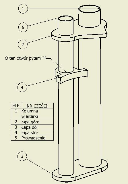

Mam jeszcze jedno pytanie. Chcę przerobić to moje cudo tak żeby przy opuszczaniu i podnoszeniu stolika i kiwał sie on na boki. Żeby nie zmienia się pozycja otworu w stosunku do wiertła. Moje rozwiązanie to takie jak na zdjęciu poniżej. Łapy chcę dać na laser. Pytałem już i wyjdzie to 80 zł. więc ok. Rurę prowadzącą mam. Ładną cynkowaną 48,5 [mm]. Nie wiem tylko jak to wyjdzie po tym wypalaniu laserem i mam 3 warianty.
1. W "łapie stół" wypalić otwór o średnicy 48,5 mm i koniec
2. W "łapie stół" wypalić otwór o średnicy 48 mm i przetoczyć rurę tak aby było 0,025 luzu (H7)
3. W "łapie stół" wypalić otwór o średnicy 43 mm i dać ją do wytaczania na wymiar 47,5, a następnie przetoczyć rurę na 47,5 H7 przetoczyć rurę tak aby było 0,025 luzu (H7)
Wiem ze wariant 3 jest najlepszy i napewno byłby dobry, ale zastanawiam sie czy nie można trochę uprościć to i zrobić wg. wariantu 1 albo 2. Łapa stół ma być przykręcona do OKRĄGŁEGO stołu wiertarki i zabezpieczyć go przed przesuwaniem na boki podczas podnoszenia i opuszczania stołu Ma ona grubość 20 [mm] No i waham sie jak zrobić żeby nie przesadzić z ceną i nie spieprzyć całości.

nie wypalisz takiego precyzyjnego otworu i tak czeka Cię rozwiercanienowy pisze:W "łapie stół" wypalić otwór o średnicy 48,5 mm i koniec
ale pomyśl nad zastosowaniem tulei z brązu
i spasowaniem łapy z tuleją do rury
wtedy tokarz zbierze z rury naddatek pod tuleję
a samą tuleję - a raczej jej gniazdo - można jeszcze ręcznie osełką totrzeć
jest z tym troszkę zabawy

Witam. Dziękuję za podpowiedzi. No elementy poszły już do wypalenia. Zrobiłem mniejsze otwory i będą wytaczane. Rurę też przetoczyć dam. Jednak rozsądek wziął górę
Co do osadzenia stożka to ktoś tutaj na forum wstawił niedawno zdjęcia. Dałem poprostu w poprzek wkręta. Jest tam trochę miejsca. To co czort opisuje trochę nie rozumię ale i tak dzięki. O tutaj jest adres tego obrazka. Wstawił go "guma"
