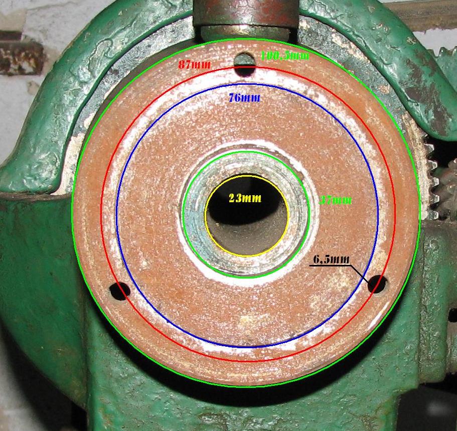

Na tokarce nie planuje nacinać gwintów, ma służyć do drobnego toczenia dla siebie dlatego śruby nie będę kompletował. Potrzebne mi są dwie rzeczy:
- wielkość koła pasowego na silniku,
- jaki uchwyt do niej zastosować przy tym zabieraku?
Wymiary od największego to: 100,5mm, 87mm, 76mm, 37mm, 23mm.

Post napisał: wieslawbarek » 17 sty 2011, 20:22
No kurcze do jakiego uchwytu to jest zabierak :shock: .Polski 100 mm ma średnicę centrowania 70 mm a śruby mocujace M8 twój można przetoczyć a co do obrotów przy tak małych średnicach dla mnie 2000 rpm to minimum no i bedziesz to sobie musial sam policzyć :wink:

Post napisał: hgt » 18 sty 2011, 00:10
No to zabierak będzie do przeróbki. Wydaje mi się, że jest on na gwincie. Czy jest jakiś patent na odkręcenie go?
Może zrobiłbym już nowy pod uchwyt 125mm.
Czy ktoś wie jakie maksymalne obroty uchwytu powinna mieć ta tokarka?
