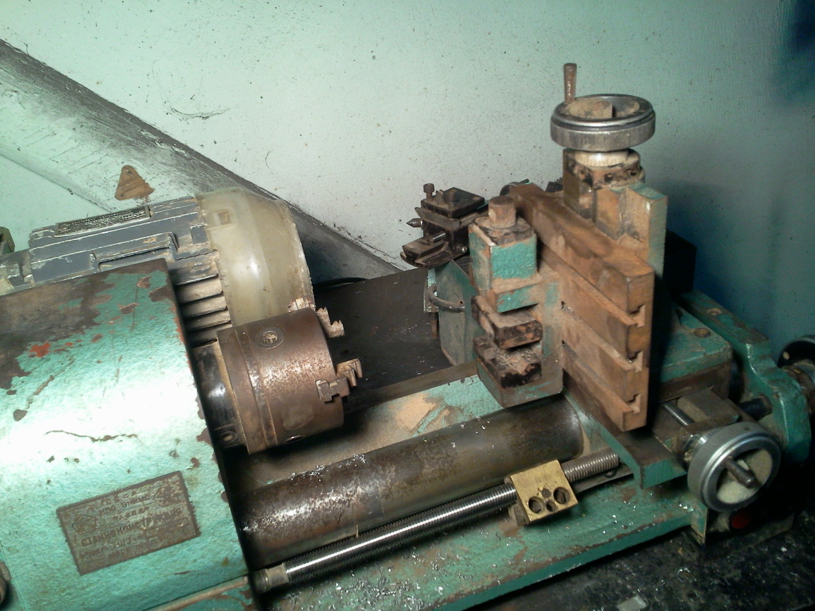

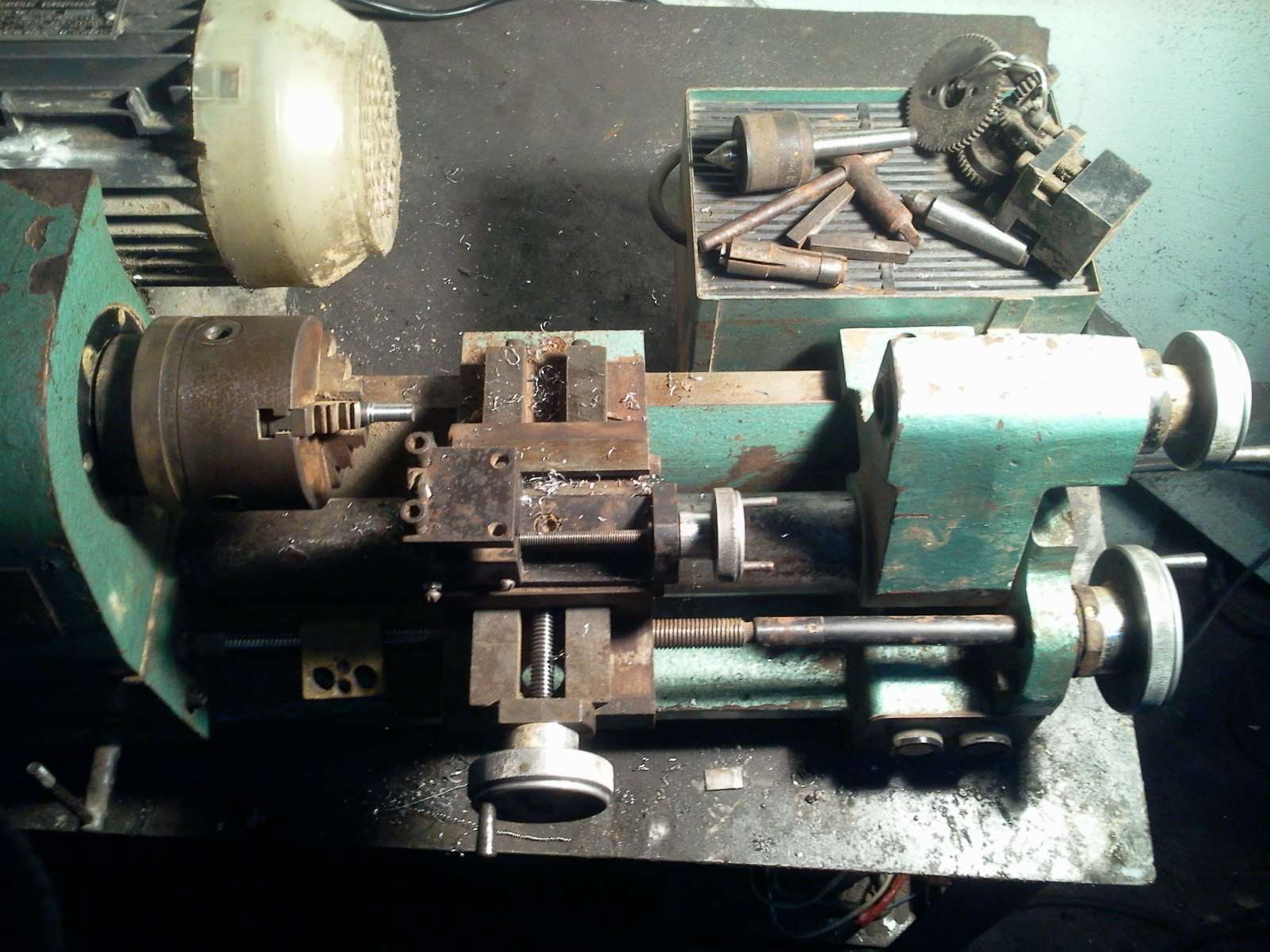

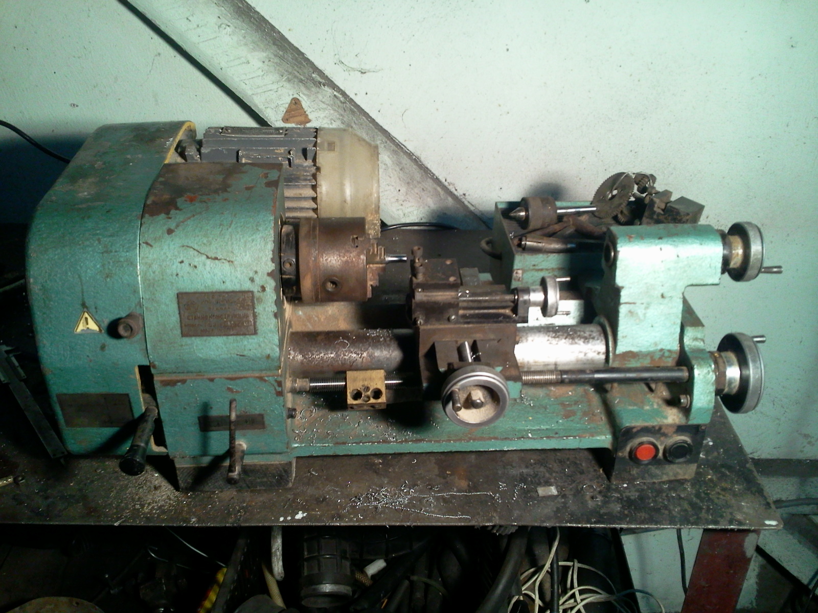

Witam. Zakupiłem po bardzo atrakcyjnej cenie taką oto tokareczkę. Czy posiada ktoś do niej dtr w ojczystym języku albo inne informacje ? Pozdrawiam
Posty: 12398
Post napisał: RomanJ4 » 19 sty 2011, 23:26
Znając Rosjan na pewno solidne wykonanie, nie żałowali materiałów. Wydaje mi się, że to
ТН 1 (lub TH 2) 'Настольный токарный станок"
http://www.1stanok.ru/pages/stanok11-04.html
http://www.strline.ru/cgi-bin/stroline/ ... age=**2001
A tu masz DTR-kę z wariacjami oprzyrządowania (zawsze podziwiałem ich za doskonałe rysunki i opisy w "pasportach" :grin: )
http://rem-5.ru/tn-1

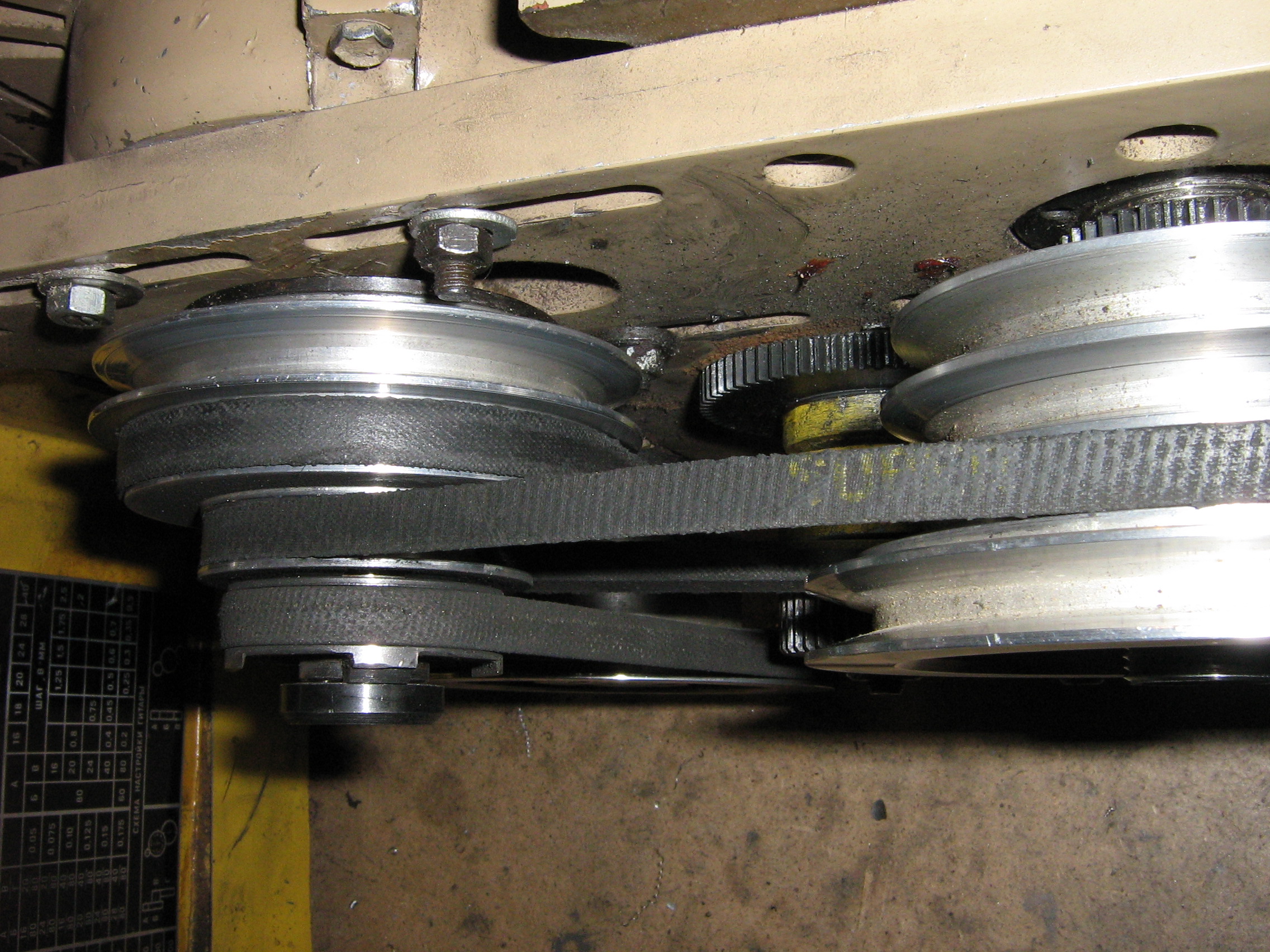

Czy ktoś z forumowiczów posiada taką tokarkę ? Mam parę pytań odnośnie przekładni pasowej. Pozdrawiam

Przekładnia jest opisana na tabliczce po pokrywą gitary. Dla niektórych ustawień prędkości trzeba 3 paski zakładać, bardzo uciążliwe jest zmienianie prędkości w związku z tym, bo żeby zmieniać paski to trzeba czasem zdjąć wszystkie.. To pośrednie koło na dole ma regulację położenia, silnik też. Koła pasowe na silniku są tak naprawdę dwa i mogą być sprzężone razem, lub to małe zewnętrzne (stalowe)jak się go obróci i załozy odwrotnie może obracać się niezależnie od dużego...reszta to już bez oglądania tego scematu na tabliczce, jak się pogłówkuje to samo wyjdzie:)

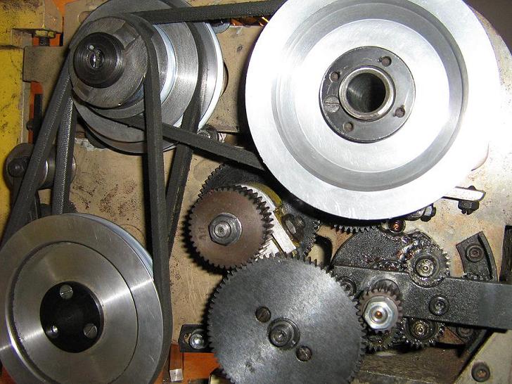

Witam. No to już mam jakiś tam trop :mrgreen: nie spodziewałem się, że mogą być potrzebne 3 paski. Główkuję już od paru dni jak ją uruchomić na najniższych obrotach wrzeciona i aby przy tym pasek klinowy nie kolidował z kołami zmianowymi. Jak możesz poratuj jakimś zdjęciem, jak to wygląda u Ciebie. Może po prostu nie mam jakiegoś elementu / rolki :neutral: Pozdrawiam

tak to wygląda:
ObrazekObrazek
Brakuje Ci Kolego podkładki która dociska to mniejszą szajbkę stalową. Ważna rzecz: koła pasowe na osi silnika są dwa: aluminiowe i stalowe małe. To stalowe w zależności od tegom jak się założy może obracać się sprzężone z aluminiowym i niezależnie od niego. U mnie akurat teraz jest rozprzężone. Widać takie występu na nim, które wchodzą w to aluminowe jak się je odwrotnie założy. Wtedy przekładnia robi się jednostopniowa i stosuje się jeden pasek od osi silnika do osi wrzeciona. To dla wiekszych prędkości. Narysowane jest na schemacie na tabliczce.

Teraz nie mam już wątpliwości. A ja głupi wyciągałem koła zmianowe aby tam mógł sobie pasek "chodzić" (chciałem używać 2 pasków) a to było takie banalne :razz: Teraz tylko wymienić wszystkie łożyska, pomalować i działać :mrgreen: Na jakich łożyskach jest osadzone wrzeciono ? stożkowych ? Dziękuję i pozdrawiam.
