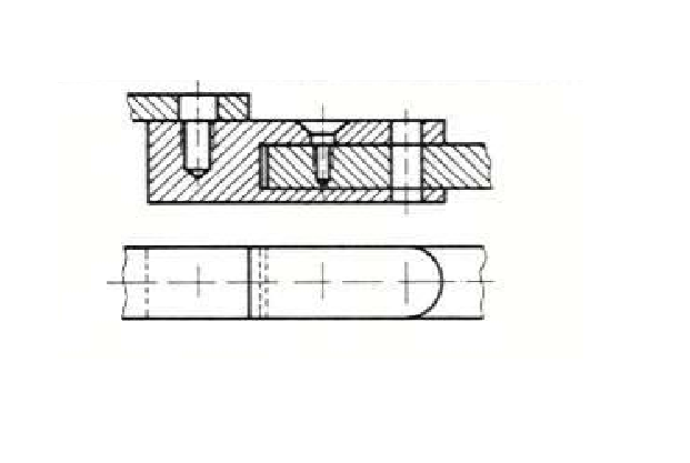

Co to za śrubka ?
michal_sujewicz
Posty: 7
Rejestracja: 15 sty 2013, 14:47
Lokalizacja: nie wiem
Co to za śrubka ?
Post napisał: michal_sujewicz » 16 sty 2013, 19:28
Wie ktoś co to za śrubka na środku, ewentualnie jak narysowac na niej gwint ? :)

michal_sujewicz
Posty: 7
Post napisał: michal_sujewicz » 16 sty 2013, 20:31
Niedokońca mi pomogła ta literatura ale dzięki :) Myśle że ta środkowa śruba to po prostu wkręt, ale nie moge nigdzie znaleźć jak go narysować szczegółowo.
peritus
Posty: 1279
Post napisał: peritus » 16 sty 2013, 22:59
michal_sujewicz pisze: nie moge nigdzie znaleźć jak go narysować szczegółowo.
Zobacz tutaj:
str.119: http://www.tu.kielce.pl/~mgraba/EZK_skr ... zdz_05.pdf
michal_sujewicz
Posty: 7
Post napisał: michal_sujewicz » 16 sty 2013, 23:59
Dzięki wielkie, przydało się :)

Post napisał: edudunia » 08 lut 2013, 16:12
Na początku zaznaczę, że właśnie wykonuję mój trzeci rysunek techniczny w życiu i jestem totalnie zielona. Mam wykonać rysunek połączenia gwintowego. Mam podane: M48 D=92 do=50.
Niby wszystko jest. Wiem, że średnica łba śruby i nakrętki to 2d bądź D i na tym moja wiedza się kończy.
Czy ktoś mógłby mi pomóc w wymiarowaniu tej śruby? jaką grubość ma mieć łeb śruby, jaką podkładka, jaką szerokość gwint i czy to 2(d?D?) tyczy się wymiaru 50 czy 92?
Bardzo proszę o pilną odpowiedź.
Z góry dziękuję :wink:

adam Fx
Posty: 5580
Lokalizacja: Gliwice
Post napisał: adam Fx » 08 lut 2013, 23:50
edudunia pisze:Na początku zaznaczę, że właśnie wykonuję mój trzeci rysunek techniczny w życiu i jestem totalnie zielona. Mam wykonać rysunek połączenia gwintowego. Mam podane: M48 D=92 do=50.
nie wiem jak ma wyglądać twoje połączenie ( tzn czy śruba ma być z nakrętką czy może ma sie wkręcać w materiał) ale powinnaś zajrzeć w normy w nich znajdziesz wszystkie wymiary dla typowej śruby o podanym skoku i długości
[ Dodano: 2013-02-08, 23:58 ]
a no i oczywiście normy będziesz miała też na podkładki nakrętki itd. np dla śruby m48 grubość podkładki będzie np . 4mm a średnica 70mm (wymiary zmyślone) i taką narysujesz (tu podkładki znajdziesz http://www.lwcad.republika.pl/r_podk_m82005.htm ) ale raczej polecam bibliotekę bo internet jak to internet może podawać stare lub błędne informacje
WZÓR
Posty: 8593
Lokalizacja: Oława
Post napisał: WZÓR » 09 lut 2013, 09:13
edudunia pisze:.... Czy ktoś mógłby mi pomóc w wymiarowaniu tej śruby? ...
:arrow: http://www.jfri.jp/domestic/TC2committe ... S_8765.pdf
Mariusz.
