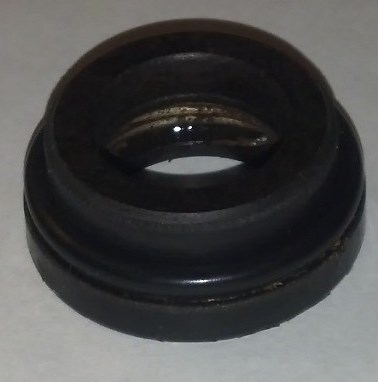

Proszę biegłe osoby o podanie jaki to jest simering.
Chciałbym go wymienić a w sklepach internetowych nie napotkałem jeszcze na coś takiego.
Niestety symboli totalnie brak na tej części.
Wewnątrz jest jedynie sprężyna.
Mogę zawiesić więcej zdjęć.

to jest chyba typowe uszczelnienie ... grafitowe :?:
z czego to masz :?:
dość często stosuje się podobne w pompach.

Z homogenizatora tarczowego. To zapobiega rozlewaniu się mieszanej cieczy poza komorę mieszania dyskiem wirującym - uszczelnia wał napędowy.
Faktycznie w zamyśle budowy podobne do pompy.

czyli zwykłe uszczelnienie.
może dokładnie takiego samego nie znajdziesz ale patrz w sklepach samochodowych , może się coś spasować lub:
http://www.quay.pl/
http://www.kragum.com.pl/
i w tym podobnych sklepach.
Ja często do spawarek stosowałem w pompach uszczelnienia ze skody , gdzie tylko lekko podtaczałem i wszystko dalej już pasowało.
Pewnie się jakieś inne też spasuje. Pomierzyć je i wysłać zapytanie.
