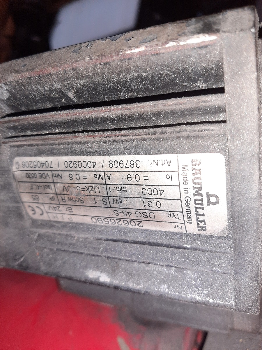

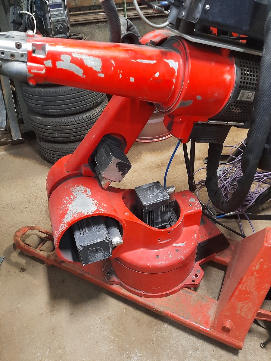

Zdobyłem takiego o to robota stan jego jest mi nie znany. Brak szafy sterowniczej i jakichkolwiek przewodów sygnałowych i zasilających.

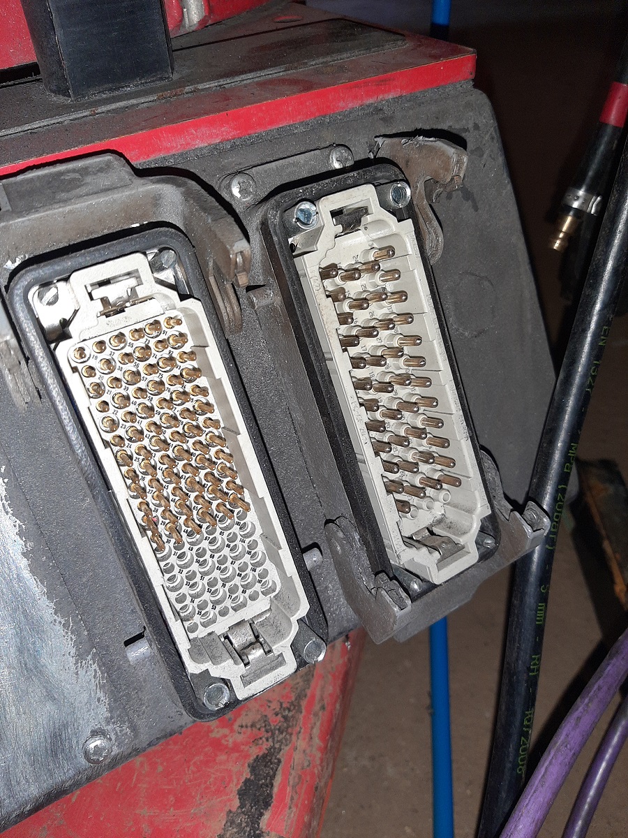

Proszę o pomoc w namierzeniu modelu REIS podobny jest REIS RV-16 ale ma 3 kostki przyłączeniowe i inny kształt ramion. RV-30 jest za duży w porównaniu do tego nie wiem czy występuje coś pomiędzy nimi czyli jakiś RV-20 brak jakiejkolwiek tabliczki z informacjami. Nawet nie wiem pod jaką nazwą szukać do niego sterowania.

RV20, trzy kostki są jak masz dodatkową dla wejść/wyjść. Dwie kostki od prawej to standard. Wartość przycisku do papieru, jak nie kupisz kompletu to zakup sterownika może przekroczyć opłacalność. Te roboty można kupić do 10000zł kompletne na machineseeker.
