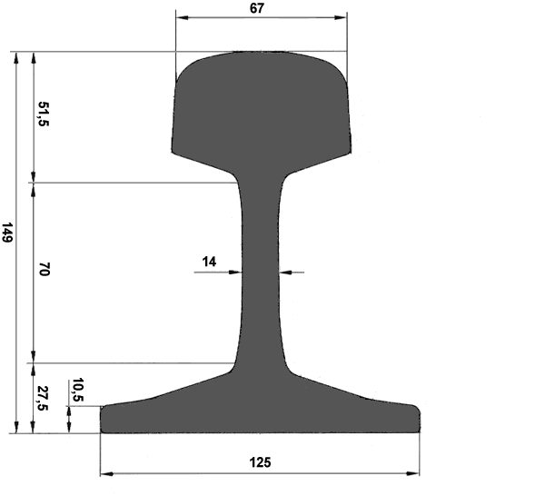

Szukam takiego profila jak na zdjęciu, chodzi mi o ten teownik, do którego przymocowane są prowadnica liniowa i listwa zębata. Gdzie można coś takiego kupić? Jest to jakiegoś rodzaju teownik precyzyjny, frezowany.

Jeśli brecha która leży pod spodem oddaje skalę to wygląda to jak frezowana szyna tramwajowa, tzn główka tej szyny jest obrobiona.

chyba na szyne tramwajowa za wysoka.. moze to jakis HEB HEA HEM cos z profili z szerokim srednikiem.. srodek fakt-frezowany..

Koleje stosują kilkadziesiąt przekrojów szyn. Podstawowe dla toru normalnej szerokości to S42, S49/UIC49 i S60/UIC60. Mnogość typów wynika z długowieczności szyn na słabo obciążonych ruchem liniach kolejowych. W Europie, na bocznicach spotyka się szyny nawet z II poł. XIX wieku. Podstawowym parametrem klasyfikacji jest waga metra bieżącego szyny w kilogramach.
Zastosowanie stali o podwyższonej zawartości węgla (do ok. 0,6-0,7%) i manganu (do ok. 2%) podwyższa wytrzymałość stali szynowej na rozciąganie do 900 MPa, a trwałość szyn, wyrażona w przewiezionej masie brutto, zwiększa się prawie dwukrotnie. W ostatnich latach opanowana została przez przemysł hutniczy produkcja szyn ze stali dodatkowo termicznie ulepszonej, osiągającej wytrzymałość na rozciąganie co najmniej 1100 MPa.
Za tem życze powodzenia w frezowaniu :wink:
http://www.transportszynowy.pl/torytramszyny.php#blok
PS.Najprawdopodobniej taki profil mozemy uzyskać z szyn suwnicowych jest ich wiele rodzajów,o gotowcu zapomnijmy.

Co do profila, to nie jest to na pewno szyna kolejowa czy tramwajowa, to coś co można kupić jako dokładną prowadnicę, chodzi o to, że nie trzeba tego frezować. Tego się dowiedziałem, ale nie wiem jak mam tego szukać w katalogach czy w googlu. Pod hasłem teownik precyzyjny nie wyświetla się nic konkretnego.

To w takim razie pozostaje szukanie na zagranicznych stronach (gleitschine,guideline,profil,schine... i itd. itp.) aż do znudzenia.
A może na profilu jest ''coś napisane'' jakaś sygnatura,obojetnie co ,co mogło by naprowadzić na googlach i innych wyszukiwarkach.

u mnie w zakładzie widziałem coś takiego zwą to Teownikiem Kalibrowanym ,(moze też teownikiem ciągnionym chodź tej nazwy nie jestem pewien)
[ Dodano: 2008-11-26, 18:00 ]
jednym z dystrybutorów kalibrowanych profili dla nas jest www.stalmetbis.com
przynajmniej taka info była na taśmie klejącej która te profile były spakowane
mam tu jeszcze katalog http://www.jordan-matcon.pl/

Mi to wygląda na prowadnice dżwigowe (dżwig jest to urządzenie popularnie zwane windą). W kraju są produkowane najróżniejsze rozmiary (dżwigów i prowadnic).
