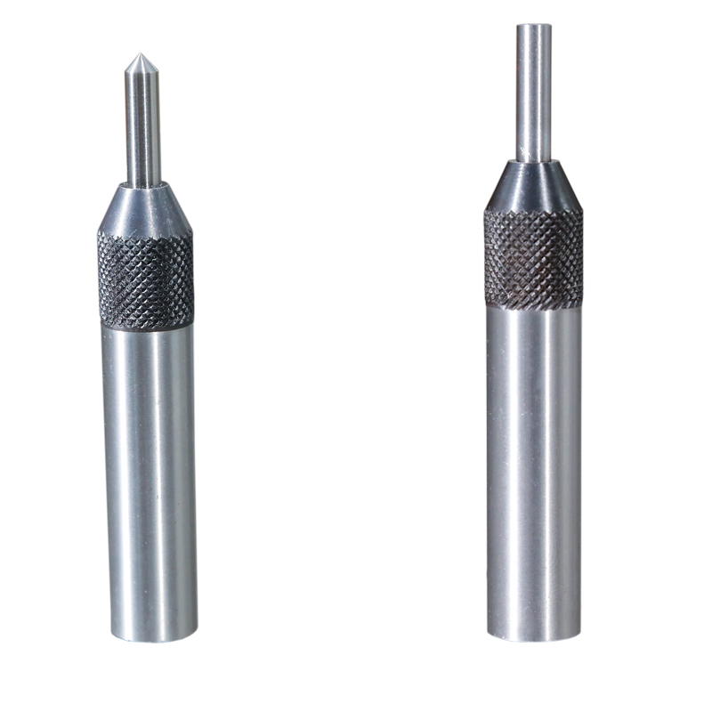

Czo ktoś z was wie jak nazywa się po polsku poniższe narzędzie?
Po angielsku jest to "spring loaded tapping guide". Służy do utrzymania gwintownika w osi z gwintowanym otworem , narzędzie montuje się we frezarce lub tokarce jak kieł. Przydatne przy recznym gwintowaniu.

Z wyglądu pierwsze skojarzenie to punktak sprężynowy , a z opisu to kieł / podpora do gwintownika . Ułatwia proste wprowadzenie gwintownika z jednoczesnym dociskiem przez sprężynę ,
- Posty: 12421
- Lokalizacja: Skępe
Re: Co to za narzędzie
rynio_di pisze:Z wyglądu pierwsze skojarzenie to punktak sprężynowy
Jeśli taki automatyczny punktak ma walcowy korpus, to można go z powodzeniem do tego użyć. Co prawda skok części ruchomej jest dość krótki (kilka/kilkanaście mm), ale do samego wprowadzenia gwintownika w materiał można go użyć, a dalej już ręcznie.

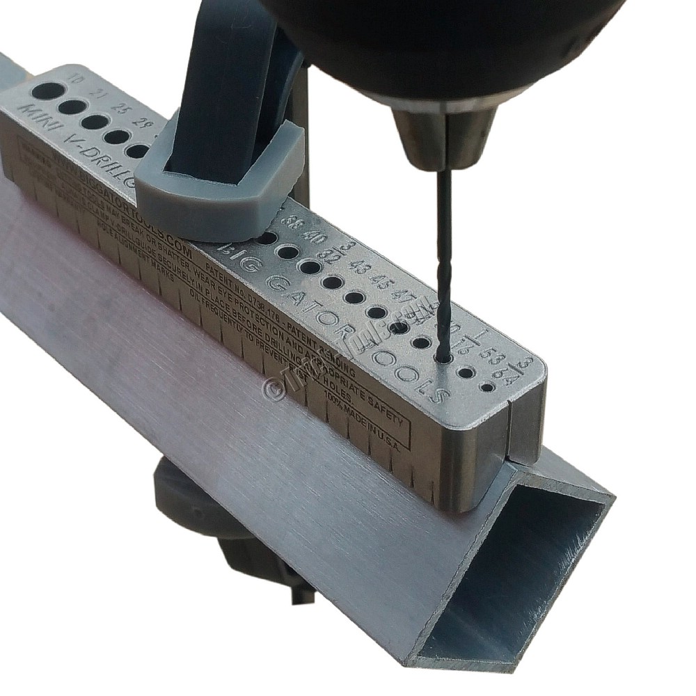

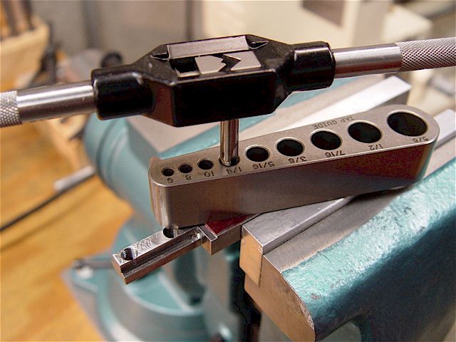

Można też użyć takiego prostego i uniwersalnego prowadnika gwintownika(są też wersje do prowadzenia wierteł
https://www.google.com/search?q=V-TAP+G ... 56&dpr=0.8
i choć jest to bardzo proste narzędzie to dopiero od niedawna jest też dostępny w PL
https://www.otelo.pl/produkty/prowadnic ... wania.html
https://www.brownells.pl/Narzedzia-rusz ... e-narzynki
ale nie bardzo rozumiem dlaczego taki drogi ??
)https://www.google.com/search?q=V-TAP+G ... 56&dpr=0.8

Dzięki za podpowiedzi. Niestety jako podpora gwintownika nie jestem w stanie tego znaleźć. Czy ktoś z was widział to w polskim sklepie? Wiem, że jest to narzędzie bardzo proste w wykonaniu, ale tokarki nie mam niestety. Do gwintowania będę miał rozmiary M1 - M1,4 , więc zaproponowane przez RomanJ4 przystawki się nie sprawdzą. Punktak też nie da rady, bo tak małe gwintowniki zwykle zakończone są stożkiem...

Jak tak - to może wziąć gwintownik ( większy) z nakiełkiem.
Stary / złamany / tępy.
Złapać w uchwyt i mamy coś podobnego.
Tak robię jak na tokarce mam konieczność stosować mniejsze gwintowniki.

Kupujesz pokrętło do gwintowników, które ma z tyłu nakiełek. A do niego wpasowujesz taki kieł sprężynowy.
Ale przy takich średnicach, możesz spokojnie użyć uchwytu wiertarskiego do wkrętarek (z końcówką sześciokątną). Z kawałka blachy zrobisz pokrętło, a nakiełek sam zrobisz.

Ja taki patent miałem zrobiony już 20 lat temu jak pracowałem jako frezer może nie było tej moletki, uchwyt fi12 bolec ze stożkiem fi6 w środku sprężyna, nie wyśle zdjęcia bo przyrząd ma już następca.
Do podpierania tak małych gwintowników możesz zrobić taki patent sam nawiercić w pręcie fi6 otwór fi3 najlepiej żeby był od rozwiertaka ta część prowadząca jako podporę wykorzystać nieskiełkowany wałek fi3.
