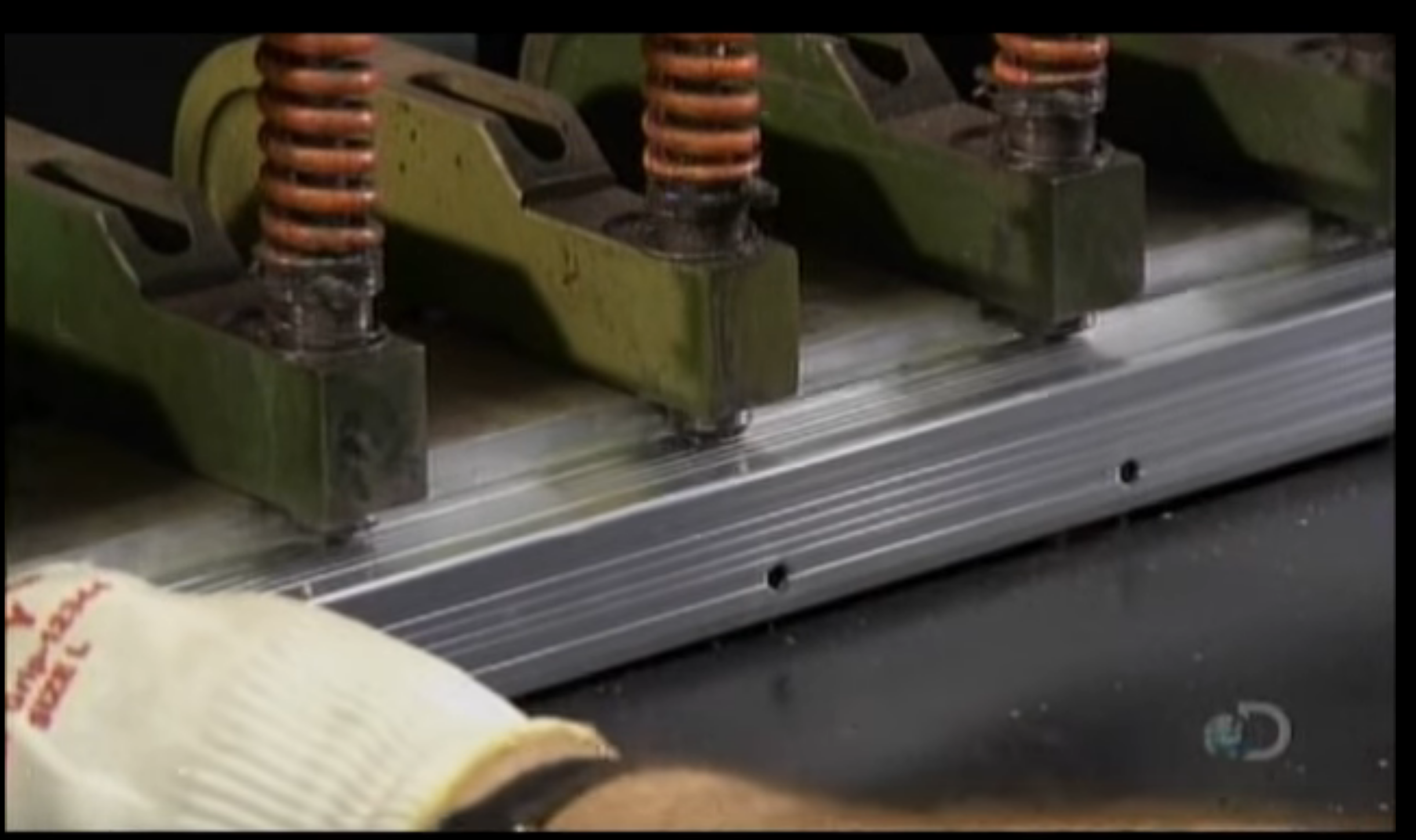

Na filmiku na YT zobaczyłem w jakimś tutorialu następująca maszynę, której zidentyfikowanie bym Was poprosił tzn jak nazywa się po polsku.
Jest to rodzaj prasy, która robi w równych odległościach otwory w aluminiowym profilu - wkladam profil, zamykam to w takiej prasie i to dziuruje profil na zadaną średnicę w odległościach równych. Jest to niby otwornica, niby prasa, ale jak fachowo to się nazywa - nie wiem, więc liczę na podpowiedź.

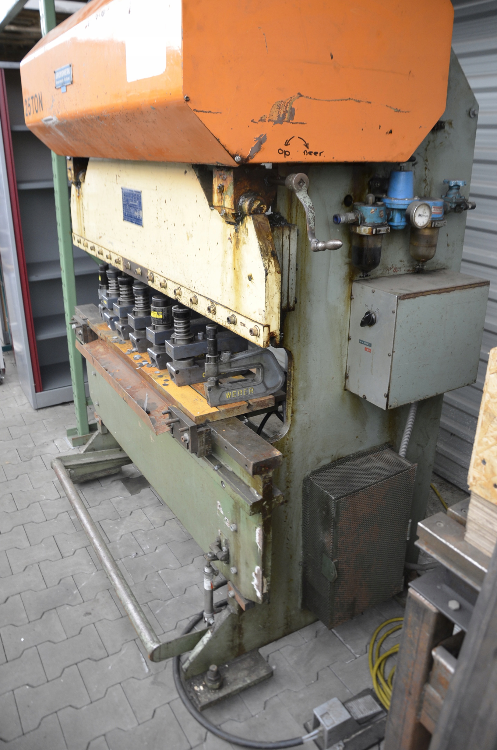

Mi to wygląda na wybijarke do otworów zbudowana na prasie krawędziowej. Można kupić takie wybijaki z ramionami i ustawić je w dowolnym szyku.

to sa raczej dłutaki a nie wybijaki, kupic raczej sie nie da, ale wykonac na przykład z wałków weglika jak najbardziej. Zakładam ze krawędz tnąca ma jakąś geometrię scietego pod katem walca, czyli przednia krawędz dłutaka wchodzi w materiał a stopniowo zagłebiana krawędz wycina otwór.
Jakby to był wybijak który zazwyczaj ma krawędz czołową, nawet z podcięciem na całym obwodzie to materiał miałby wgniecenia jak od prasy, zwłaszcza ze od spodu nie jest podpierany a ma jakąs geometrię pustą w srodku, poza tym musiałby miec dodatkowy element usuwający odpad zakleszczony pomiedzy krawędzią tnącą, dlatego własnie zakładam ze to jest scieta powierzchnia walcowa a'la dłutak.

Może to jest jakaś specjalna dłutownica albo wykrawarka. Zamiast węglikowych wałków możesz ewentualnie spróbować stalek albo półfabrykatów wierteł ze stali kobaltowej

Normalna linia do wybijania otworów rożnych średnic w różnych materiałach. Wszystkie ELbudy czy Elekromontaże używały ich przy produkcji skręcanych słupów wysokiego napięcia. Jak znasz typ to wybijaki kupisz bez problemu.
