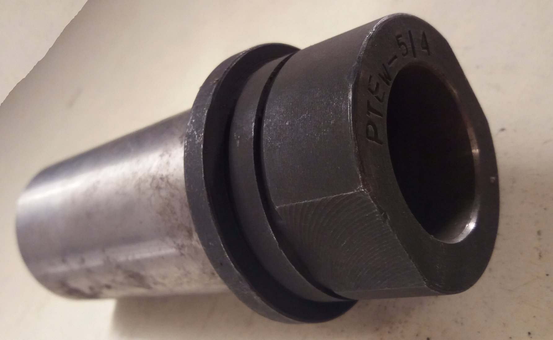

Co to jest i do czego
PTEw-5/4
pioterek
Posty: 1724
Post napisał: pioterek » 11 cze 2020, 11:42
Jakie ma zastosowanie taki element maszyny, do czego ma zastosowanie, Ma to jakąś normę? Podrzuci ktoś jakieś rysunki techniczne?

Nie pytałem o to czy ktoś to ma na sprzedaż, tylko co to jest, do jakiej maszyny, z czym współpracuje, rysunki techniczne, zasada działania, opinie na temat...

No to na aukcji masz odpowiedź, jest to tulejka redukcyjna stosowana z ospowiednimi oprawkami. Pewnie jakiś archaiczny wymysł jakiegoś polskiego producenta.

Archaiczny owszem, jak płyta winylowa, ale nie wymysł! Jest w PN, a ta czerpie z niemieckiej DIN.

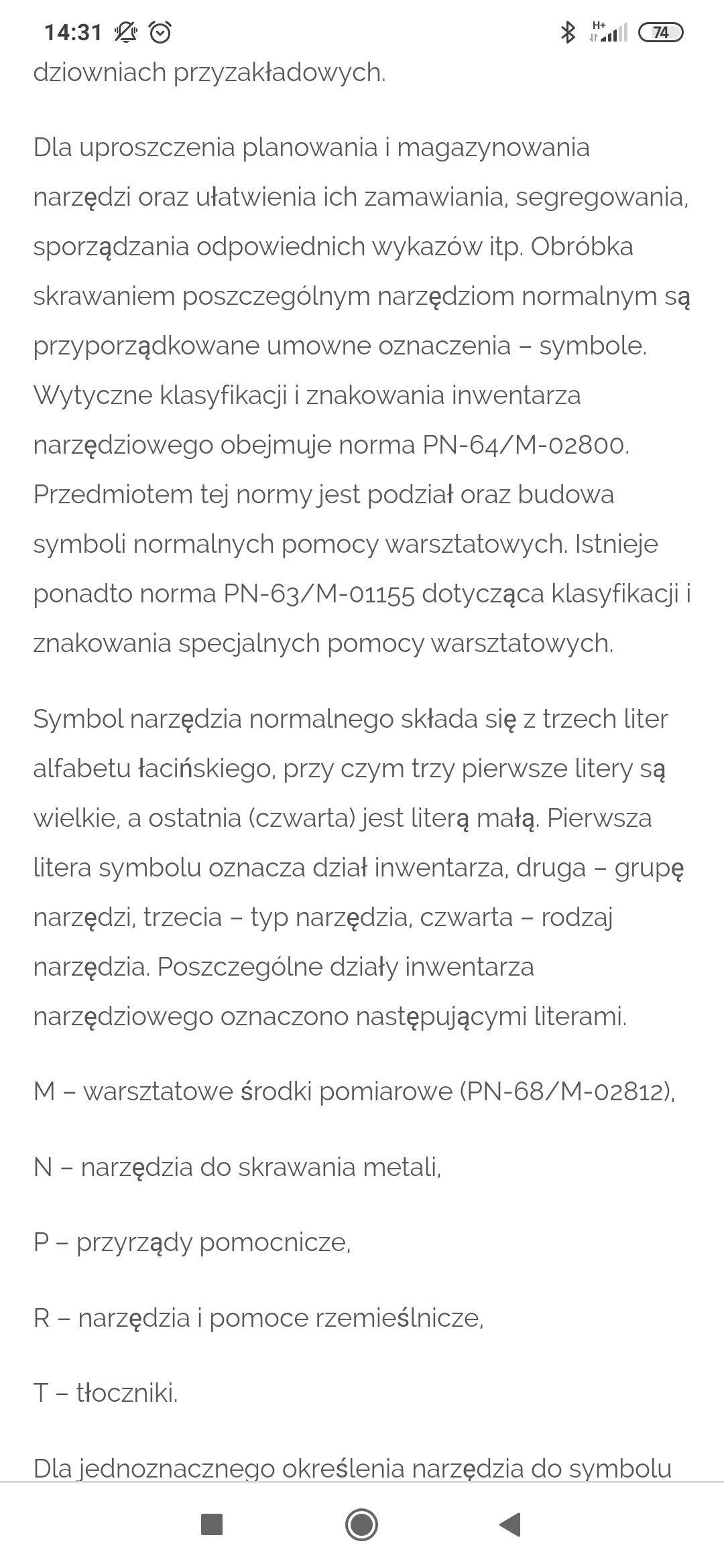

Proszę mi podać numer normy, to może dowiem się coś więcej gdy znajdę jej opis.

Czwarty wynik z googla Obrazek

Dajcie sobie spokój z tymi wynikami z gogla, bo to jest nie na temat i w dodatku sam mogę sobie to wyświetlić bez niczyjej pomocy. Napisałem co mnie interesuje, Dla przykładu na temat tulejek ER można znaleźć jakie ma wymiary konkretna tulejka o każdej z wielkości, jaki ma kąt stożka i temu podobne parametry. W tym przypadku interesują mnie tego rodzaju informacje.

Polskiej nie znam. W niemieckich było kiedyś jako DIN 228. O tu masz wykorzystane: https://grafker.hu/wp-content/uploads/2 ... 228-MT.pdf

Tu mi kolega pomógł. Naprowadziło mnie to do wniosku, że te tulejki posiadają stożek taki sam jak w tulejkach MORS`a ale skrócony od strony płetwy. Możliwe, że z tego powodu oprawki mają dodatkową nakrętkę dociskającą. A więc ta wiedza mi wystarczy, bo podejrzewałem czy przypadkiem to nie jest pewnego rodzaju tulejka rozprężna, ale nic takiego w tym przypadku nie ma, co potwierdziłem telefonicznie u sprzedawcy z Alle...
