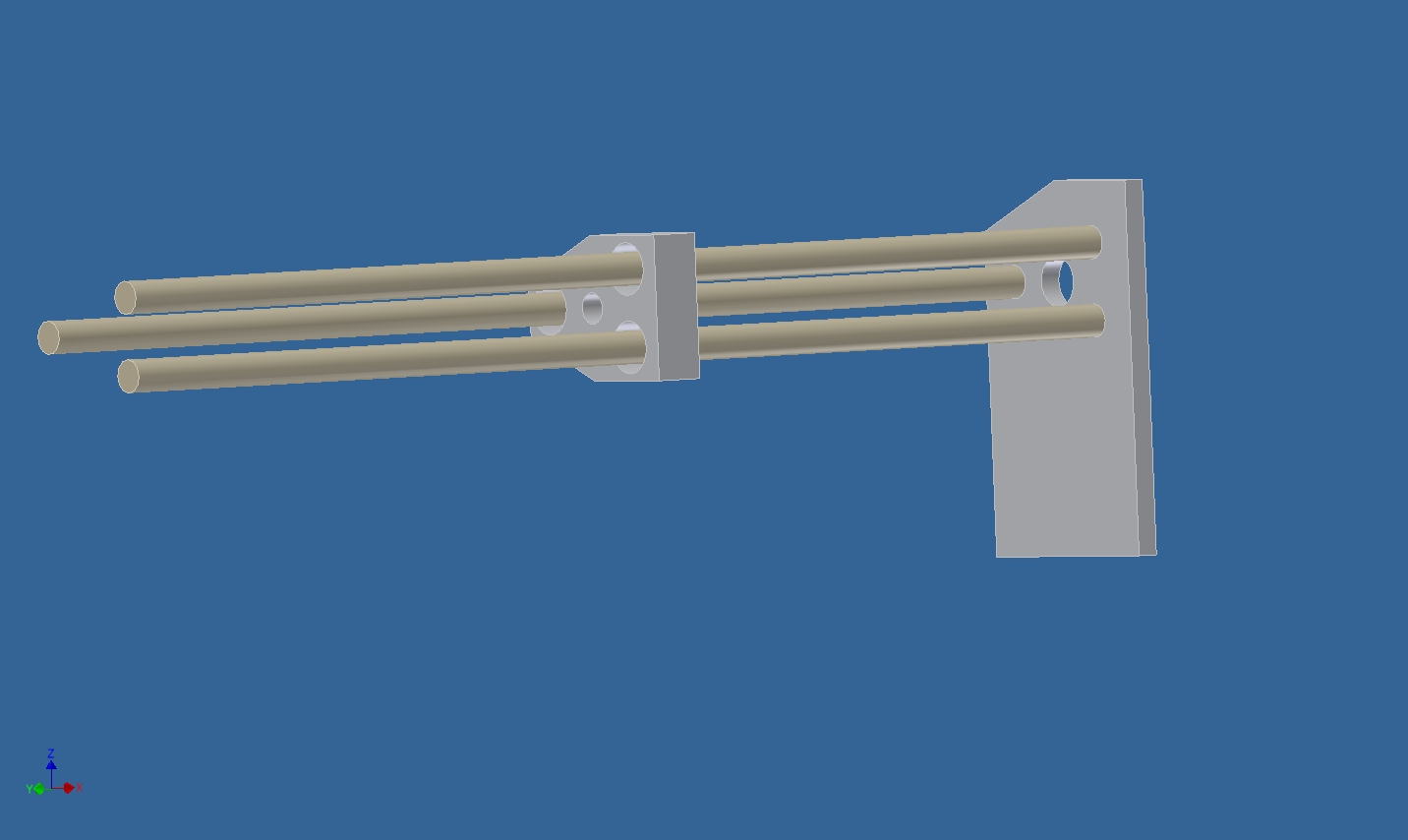

Post napisał: kamar » 11 paź 2010, 10:17
Gorąco polecam do amatorskich maszynek taki sposób wykonania belki jezdnej.Obrazek
Zawsze robiłem belki na wózkach, obrabiane pod prowadnicami (spory kłopot )
Do palnika plazmowego chciałem trochę uprościć , a wyszło lepiej sztywniej i taniej.
Trzeba tyko dość dokładnie obrobić gniazda pod kolumny i łożyska w suwaku.
Do mocniejszej frezarki można ew. dać podwójny suwak.

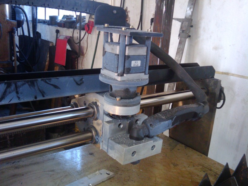

W plazmie wygląda to tak:

Czy wałki mają jakieś osłony?
Jeśli nie, to jak wygląda ich powierzchnia po miesiącu użytkowania?
Posty: 17330
Post napisał: kamar » 11 paź 2010, 17:26
normalnie - uszczelniacze przy lozyskach zgarniają , szmatka na fajrant robi reszte.
Jak ktoś się uprze to harmonijki może założyc ale to dość drogie.

A mógłbyś wczesniejsze rozwiazanie na prowadnicach pokazać? Chodzi o prowadnice Hiwin, Rexroth, THK itp? Czy jakies inne? Móglbys podać jakie wałki z jakimi prowadnicami porównujesz?
Bo w tej chwili wydaje mi sie, że sztywnośc tego ukladu wzrasta mniej wiecej o 1/3 w porównaniu z dwoma wałkami a wielu kolegów pewnie skorzystałaby.
Posty: 17330
Post napisał: kamar » 11 paź 2010, 19:46
Nie chodzi o porównania do takich czy innych prowadnic , nawet najlepsze prowadnice trzeba do czegoś przykręcić. Tu główną zaletą jest samo-nośność i brak belki jako takiej.

Post napisał: habit_m_ » 16 sty 2011, 11:46
A mógłby kolega powiedzieć jaka jest średnica wałków przy jakiej długości, że uzyskuje kolega sztywną konstrukcję samonośną?
Posty: 17330
Post napisał: kamar » 16 sty 2011, 11:55
fi 30mm 1200 długie./
