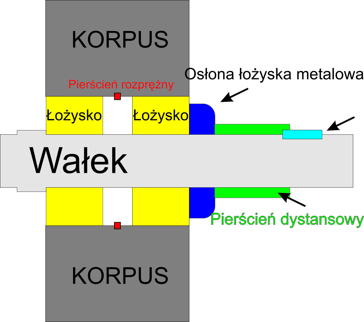

Co sądzicie o takim mocowaniu łożysk?
- Posty w temacie: 7
- Posty: 2826
- Rejestracja: 01 kwie 2009, 23:02
- Lokalizacja: Małopolska
To odboczka w tokarce którą jakimś cudem rozebrałem. Lewa część obrazka to środek skrzyni w której się znajdują zębatki.
Miałem problem z rozebranie tego.
Podejrzewam że montowano to wciskając wałek z pierwszym łożyskiem od prawej strony obudowy
Zakładano pierścień rozprężny i wciskano na prasie drugie łożysko.
Potem osłona łożyska, pierścień dystansowy.
I jakimś cudem wbity klin pod pierścień. Nie ma go jak chwycić i zdemontować. Trzeba przeciąć szlifierką i rozwiercić.
To jest tak zaprojektowane że się nie da rozebrać. Żeby wyciągnąć całość trzeba wymontować ze środka pierścień rozprężny.
A możliwe to jest jedynie po demontażu prawego łożyska. A nie ma go jak chwycić.

To już teraz jałowa dyskusja - bo już to rozebrałeś - ale:
Jeżeli klin (wkładkę) i pierścień dystansowy oraz ich wzajemne położenie narysowałeś w skali, to klin powinno dać się wyjąć po wyszlifowaniu w jego półokrągłym zakończeniu poziomego nacięcia, np. DREMEL-em - jak nacięcie na łbie wkręta.
Wtedy umiejscawiając ostrze sztywnego płaskiego wkrętaka w owym nacięciu - prawie dokładnie tak jak narysowałeś strzałkę wskazującą "klin" - można (używając odpowiedniej podkładki i wkrętaka jako mikro-łoma) podważyć "klin".
Jego końcówka wskazana strzałką powinna wyjść skośnie do góry, jeżeli płytko siedzi w pierścieniu dystansowym tak jak na Twoim rysunku; jeżeli istnieje tam niewielki luz w pionie, powinien na to pozwolić.
Natomiast łożysko można by próbować wyciągnąć młotkiem bezwładnościowym z wyrafinowaną, specjalnie dopasowaną końcówką rozporową, wykorzystującą do zakotwienia zagłębioną bieżnię pierścienia zewnętrznego - jednak marnie widzę efekty, raczej się to nie uda. Będzie się zapewne ta końcówka ześlizgiwać, bardzo mało tam będzie miała do "chwycenia".
Ale to byłaby zbyt czasochłonna i niepewna (więc droga) metoda, a to łożysko jest raczej tanim egzemplarzem - więc po zniszczeniu/wyjęciu koszyczka tym samym młotkiem bezwładnościowym i końcówką w kształcie zwykłego haka można by je "wypukać", systematycznie i stopniowo "łapiąc" tym hakiem za odsłonięte pierścienie łożyska.
PS: A czy wałka nie dało się wprasować lub wybić w lewo, po usunięciu wkładki/klina?
Wtedy bez problemu można byłoby wybić łożyska zwykłym młotkiem i jakimś prętem - po kolei, przez otwór po usuniętym wałku.

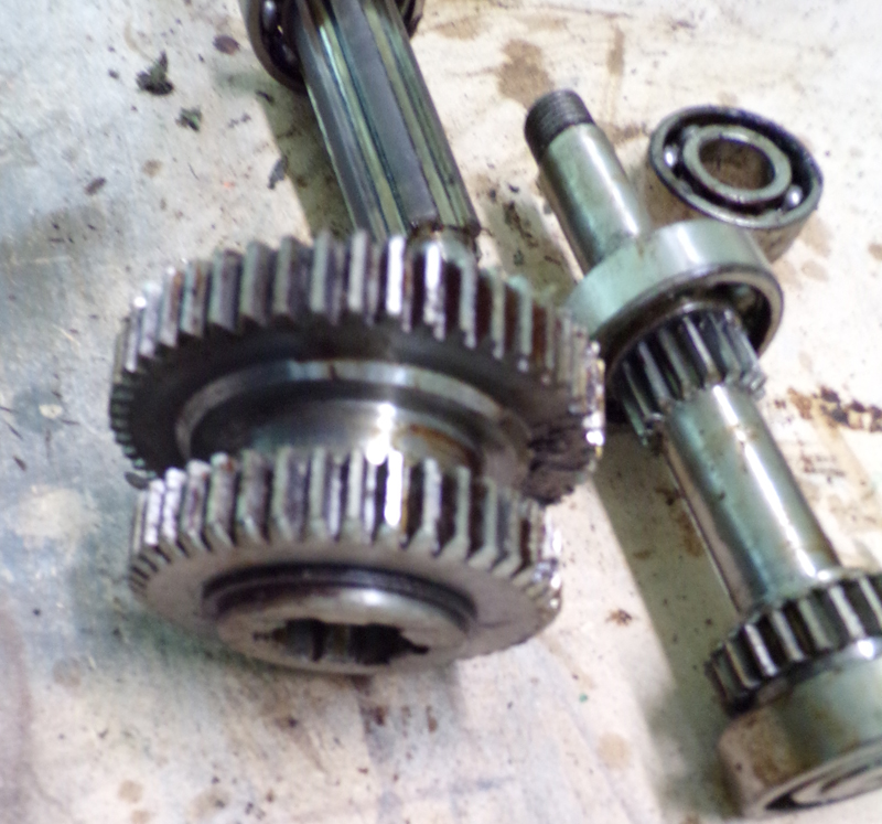

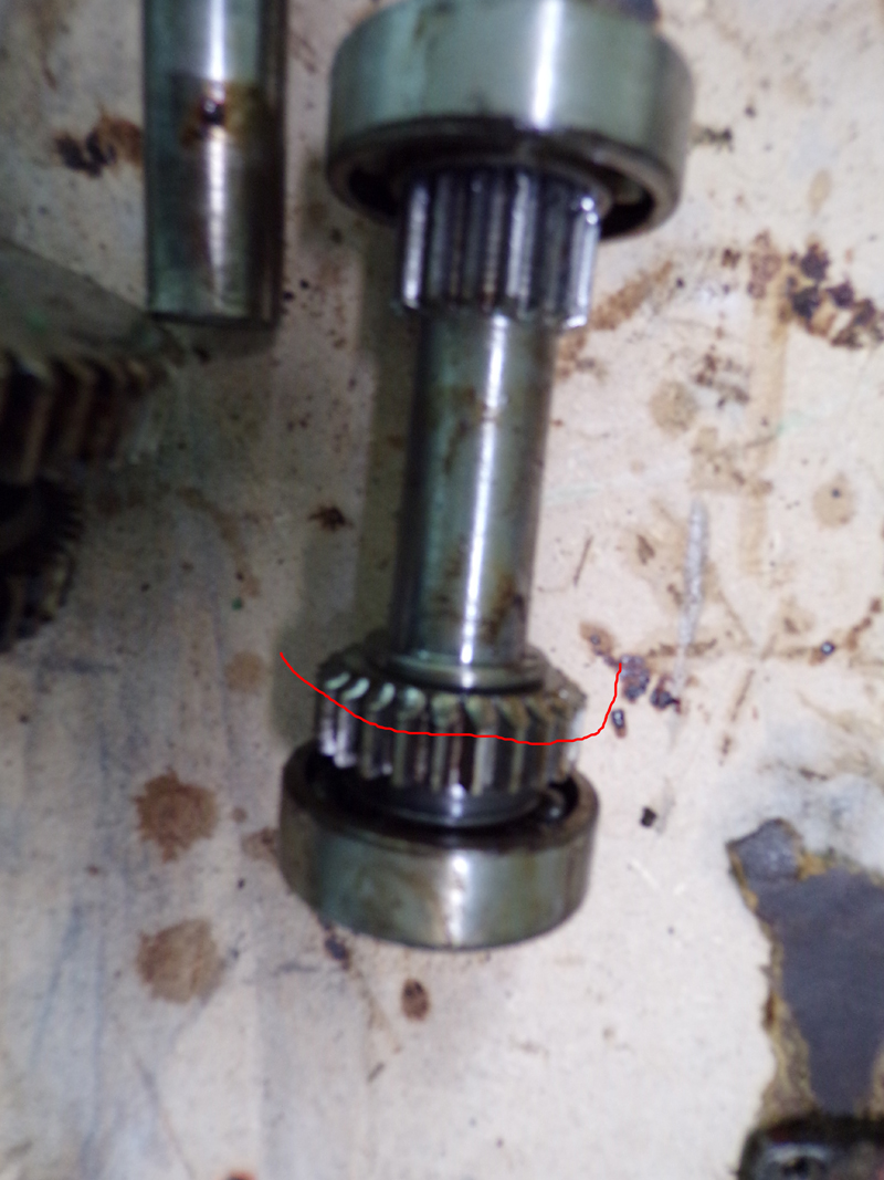

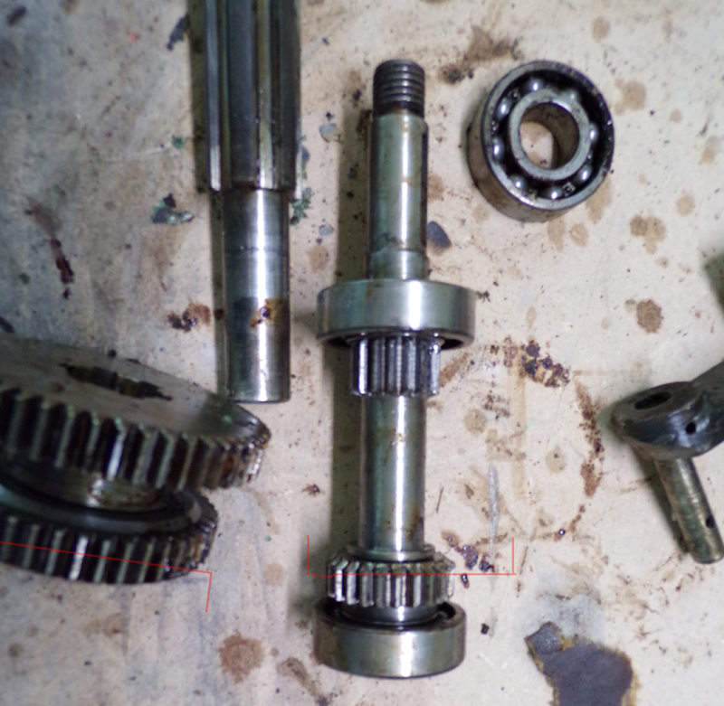

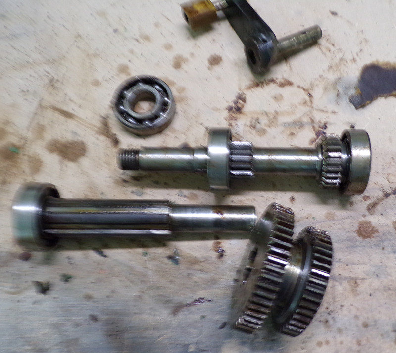

Nie da się wybić w drugą stronę, czyli do środka naprzeciwko jest taki sam wałek.
Tylko dlatego że na końcu jednego wałka było gwintowanie na śrubę udało mi się przesunąć ile się dało łożysko w prawo.
I po ściągnięciu tulejki i osłony musiałem je wydłubywać... Dopóki nie wyszło na tyle że dało się założyć ściągacz.
Po ściągnięciu łożyska i demontażu pierścienia rozprężnego reszta poszła łatwo.
Tylko nie wiem po jaką cholerę to ktoś tak zaprojektował. Można było przecież tuleję z płaskownika zrobić. Zrobić wiercenie przez korpus i tuleję na zamocowanie śrubki. Wtedy zablokowało by to łożyska w jednej pozycji i umożliwiło późniejszy demontaż.
Przy tym pierścieniu jest możliwy ruch całego układu w korpusie lekko w lewo lub prawo. Co nie jest dobrą rzeczą ale pozwoliło na demontaż.
Łatwiej by chyba było przyspawać do łożyska uchwyty i ściągać ściągaczem.
Ktoś biegi zmieniał w czasie pracy tokarki i zajechał zębatki. I przy takim montażu łożysk to jest nienaprawialne, po co coś takiego zostało zastosowane.

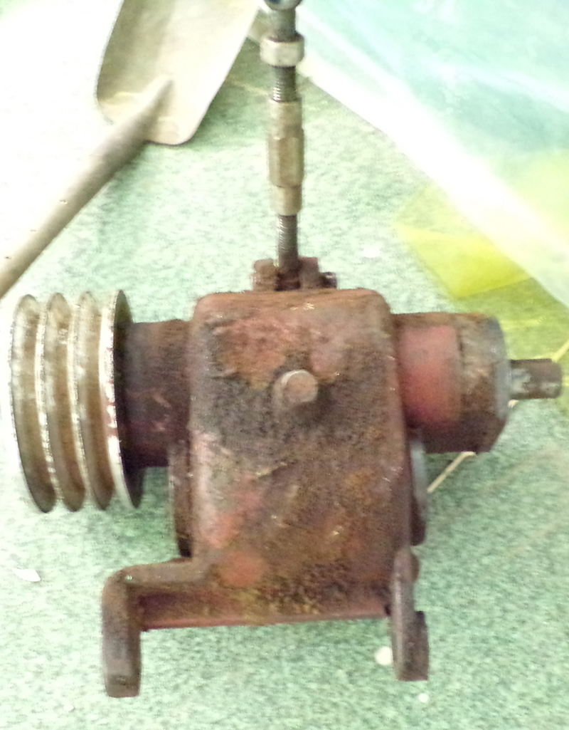

Ok środki pomalowane farbą epoksydową podkładową dwuskładnikową.
Teraz pora na wymianę łożysk. Wszystkie są otwarte albo pół otwarte. Zastąpić je uszczelnionymi?
Część od posuwu suportu raczej nie ma za wysokich obrotów ani nie potrzebuje dodatkowego smarowania przez kalimitki.
Czy przy przekładni od napędu jest sens używać otwartych żeby smarowanie było z oleju w skrzynce?
Wrzeciono jest na zwykłych kulowych dwa z przodu jedno z tyłu. Wymienić je na walcowe bo stożkowych to chyba nie da się w takim układzie zamontować ani nie będą mieć sensu.
