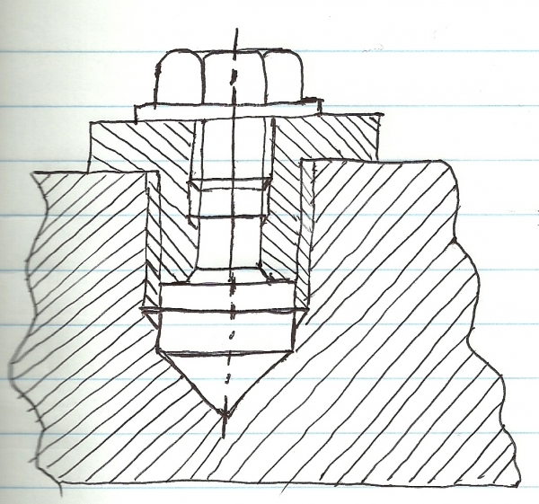

Witam mam pytanko co przedstawia ten rysunek ? może ktoś cos podpowiedziećObrazek

Gdzieś w czymś jest wywiercony i nagwintowany otwór. Wkręcona jest w to nagwintowana tulejka z kołnierzem. W niej jest też wywiercony otwór i nagwintowany i wkręcona śruba z podkładką.
A o co chodzi tak w ogóle?

noel20 pisze:Gdzieś w czymś jest wywiercony i nagwintowany otwór. Wkręcona jest w to nagwintowana tulejka z kołnierzem. W niej jest też wywiercony otwór i nagwintowany i wkręcona śruba z podkładką.
Wykładowca zadał nam zagadkę co tam widzimy na piętnaście osób nikt nie dostrzegł tego co ty.
Jesteśmy dopiero na etapie podstaw
Dzięki za podpowiedź :grin:

To jeszcze sam popatrz na kreskowanie. Co widzisz?

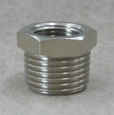

wieniek97 pisze:co przedstawia ten rysunek ?
Ten zły rysunek przedstawia np:
Złączkę redukcyjną z gwintem wewnętrznym. :mrgreen:

wieniek97 pisze: na piętnaście osób nikt nie dostrzegł tego co ty.
W sumie słusznie. Osoby bez znajomości rysunku widziały: zamek lub kościół, świder, rakietę tudzież pocisk kosmiczny, budowlę z tarasem i schodami, była też odpowiedź, że coś z nakrętką.

Ten rysunek jest jakiś taki bez sensu. :-)

Jakaś tuleja, rozporowa ,nitonakrętka ze śrubą ?

Prawda, rysunek jest bez sensu. W rzeczywistości, mechanicznie to co przedstawia rysunek nie robi nic poza tym że jest. Wymyślone na potrzeby zajęć na poczekaniu przez prowadzącego jak mniemam. Ale tu nie o to chodziło.
Skoro tak się sytuacja przedstawia to w tym kontekście to jest przekrój połączenia gwintowanego. Właściwie to przekrój nie jest bo reszty części nie ma. Wyrwanie też nie. I jeszcze źle pokreskowane :P Poza tym w ogóle dwie części przekrojone, a śruba to co? Nie chciało się?

Wkręcona w nieprzelotowy otwór płyty tuleja podobna do tej u kol. dudis69, z wkręconą w nią krótką śrubą. Nie widać?
