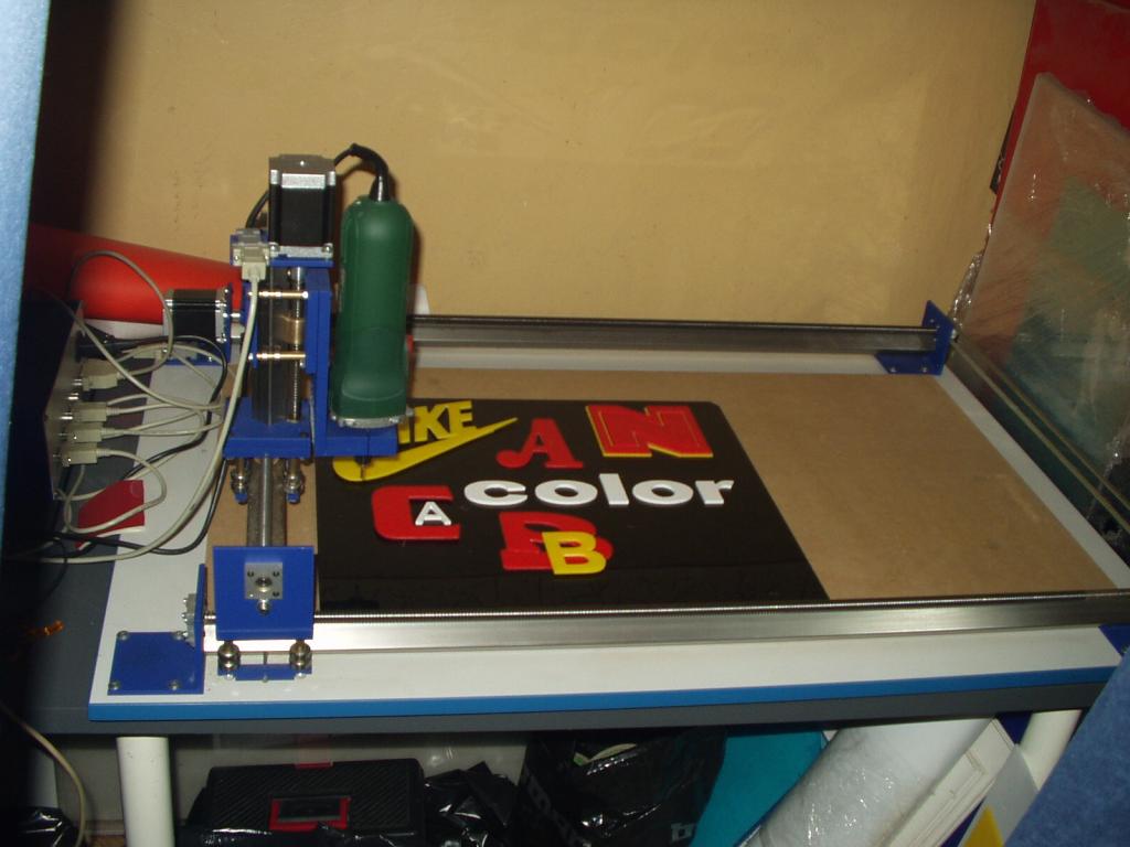

Witam, co sadzicie o prowadnicach tego typu?
Czy do prac w miękkich materiałach nada sie? ( Mam tu na myśli balsę )
Czy te profile aluminiowe nie będą się gięły pod ciężarem ramy?

niewiele widac z tego zdjęcia...ale wygląda na to,zę łożyska nie są ustawione pod kątem prostym do ścian profilu...w taki sposób szybko alu powygniata sie w miejscach przejazdu łożysk...
zrobilem kiedys podobną maszynke, jednak u mnie łozysko było odwrócone pod kątem prostym do bieżni i to miało sens, ponieważ po wstepnym skorygowaniu luzów, nic złego nie działo sie z prowadnicami....nawet mam gdzieś projekt tej maszynki
w ogóle skąd pomysł zeby zastosowac tam alu..czemu? bo ładnie wygląda ? chyba tylko
dlatego...jak już w ten sposób to np.profil z nierdzewki - jest twarda
ta zabawka nie jest warta tych pieniędzy.....wykonałym coś takiego duuuużo taniej...

W profilu aluminiowym już po kilkunastu przejazdach pojawią się rowki i wszystko będzie luźnio lepszym rozwizaniem bedzie jak napisał kolega wczesniej zastosowanie profilu nierdzewnego ale cena profilu i łożysk moze być porównywalna do ceny wałka i łożyska liniowego a efekt nie bedzie tak dobry jak przy zstosowaniu prowadnicy liniowej.Radze to skarkulować bo nie zwsze opłaca się wymyślanie czegoś od nowa jeśli możemy mieć gotowe rozwiądanie w porównywalnej cenie.

swoją drogą - demontowałem swojego czasu ( bez sensu to było - niestety ) ploter firmy graphtek ( chyba jakoś tak ) .
był dość spory , na serwach , paskach i muszę powiedzieć że latał jak szalony .
można na nim było spokojnie ciąć noże wleczonym .
i pewnie dało by się frezować BALSĘ .
prowadnice były na rolkach ( łożyska w plastiku ) i pracowały po aluminium.
powiedzmy że to było aluminium - jakiś dural zapewne .
dla jasności - nie piszę o tym czymś z allegro .
to raczej inna bajka .
chodzi mi tylko o to że nie do końca konstrukcja do balsy musi być z profili i na strasznych prowadnicach .

Nie mam zamiaru kupować tej maszynki, chce sobie sam jakaś zmajstrować, jakies pojecie o maszynach cnc mam ( zbudowałem styroploter CNC ) Zaciekawił mnie jedynie ten typ prowadnic. Chodzi o to ze szukam jakiegoś sensownego i można powiedzieć taniego rozwiązania, bo chodzi o to ze maszyna będzie przeznaczona jedynie do frezowania w balsie, czyli materiale bardzo miękkim i dlatego nie zamierzam, albo nie chciałbym wydawać nie wiadomo jakiej kasy na porządne prowadnice, skoro nie potrzebuje jakiejś wygórowanej sztywności.
Faktem jest natomiast i z tym się zgadzam, ze jeśli miałbym wydać pieniądze na łożyska i dobre profile, których cena będzie podobna do prowadnic liniowych to brałbym to drugie.
