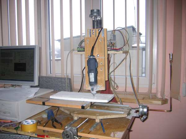

Zamiast aluminium zastosuj profile stalowe koszt wzrośnie nieznacznie ale jakość też.A jakie planujesz pole pracy bo można jeszcze zastosować prowadnice szufladowe do balsy, laminatów itp wystarczą.Ja zrobiłem swoją pierwszą maszynkę na takich prowadnicach z założeniem frezowania styropianulub innych pianek ale udało się nawet wycinać kształty z laminatu.Główną wadą prowadnic szufladowych nie jest luz ale mała sztywność można sobie z tym poradzić dając 4 prowadnice na oś w 2 płaszczyznach, rozważ też taką możliwosć.
Tomek
Maszynka na prowadnicach szufladowych
maszyna drewniana.jpg (36.86 KiB) Przejrzano 749 razy

RAMZES18 pisze:, jakies pojecie o maszynach cnc mam ( zbudowałem styroploter CNC ) Zaciekawił mnie jedynie ten typ prowadnic.
Moim zdaniem ten rodzaj prowadnic nie zdałby egzaminu nawet w styroploterze.
łożyska zniszczą aluminium, tak jak to już ktoś wcześniej napisał.

Pole robocze w granicach 800x400x70mm

...Chodzi o to ze szukam jakiegoś sensownego i można powiedzieć taniego rozwiązania, bo chodzi o to ze maszyna będzie przeznaczona jedynie do frezowania w balsie, czyli materiale bardzo miękkim......
Chodzi mi po glowie zrobienie drugiej maszynki na lozyskach liniowych z pretow
ciagnionych (nieutwardzanych jakos specjalnie) powiedzmy 30mm srednicy.
Jako lozysko klocek teflonowy powiedzmy 200x60x60mm z otworem fi 30mm
rozciety na dwie polowy. Rozciecie zeby mozna bylo kasowac luzy ktore z czasem
byc moze powstana. Imaginuje sobie ;) ze przy takiej powierzchni styku z pretem
pret nie bedzie sie wycieral, ew. luz lozyska skasuje sie lekko sciskajac polowy.
Naped paskowy i powinien byc szatan nie kogut ;)
Ale to dopiero jak odpale pierwszy projekt...
