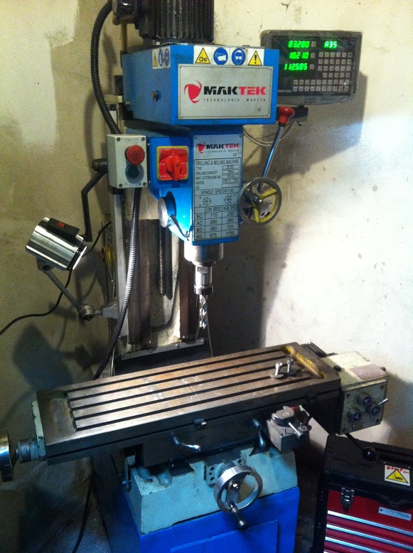

Potwierdzam zdanie moich przedmówców że to bardzo słabo wykonane urządzenia. Do "bardzo" hobbystycznych zastosowań oczywiście sobie poradzą ale wykonanie na nich kilku powtarzalnych detali z przyzwoitą dokładością jest bardzo trudne.
W firmie mam doczynienia z bardzo podobnymi modelami Optimum i Bernardo szczerze nie polecam.
A czarę goryczy przelała frezarka zx50c jaką kupiłem prywatnie za całkiem przystępną cenę ( wtedy nie wiedziałem dlaczego).
Powinienem ją spalić a prochy rozsypać nad Giewontem :D
Nigdy nie kupię chińskiej obrabiarki!

Też kupiłem i tyle na nie pracowałem że już 3 lata leży rozkręcona mimo że czasami przy niej dłubie.
Co w niej takiego złego? Żebym mógł wrócić szczególną uwagę przy remoncie

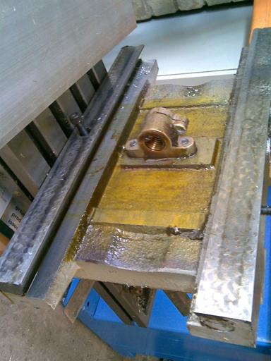

Czy komuś udało znaleźć się do optimum F45/ 7045 i innych klonów nakrętki pociągowe do osi X i Y?
(foto przykladowe ze strony graetech.com)
Niestety oryginalnie są bardzo słabo wykonane i skończył się zakres do regulacji.

mike99 pisze:Niestety oryginalnie są bardzo słabo wykonane i skończył się zakres do regulacji.
To prawda, bardzo toporne wykonanie, awaryjnie możesz poszerzyć szczelinę miedzy obu częściami nakrętki, co umożliwi regulację.
Przydałaby się bezluzowa. Robiłem takie do sanek poprzecznych Nutooli/Tytanów.
