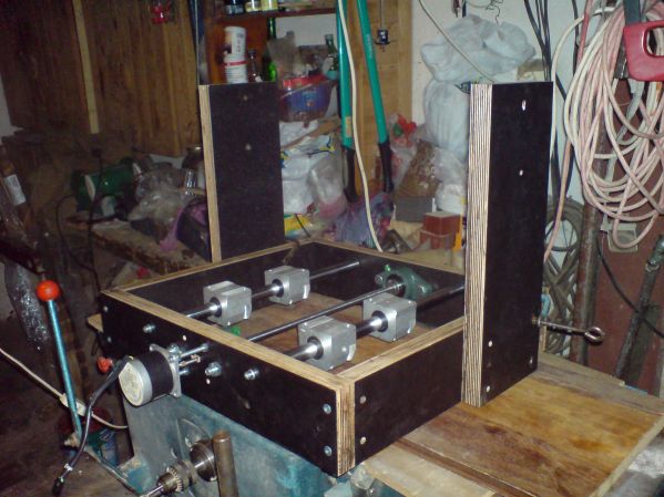

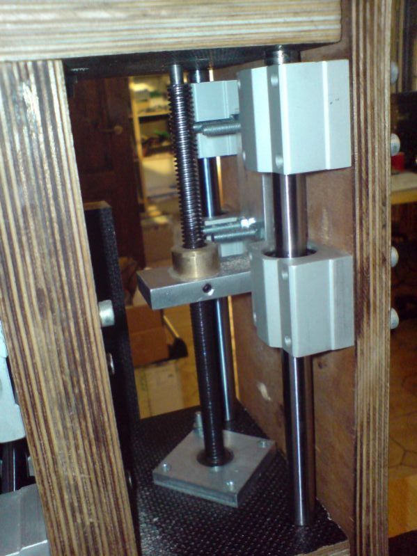

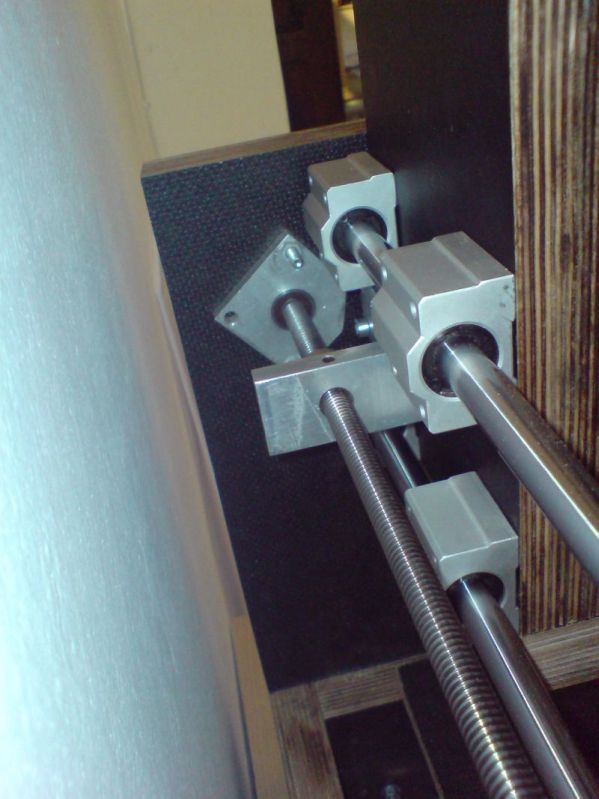

Po dwóch miesiącach popołudniowej pracy w końcu udało mi się zrobić swoją pierwszą maszynke;) Oczywiście nie obyło się bez błędów – oś Y jest na prowadnicach fi 12 (i konstrukcja w środkowych partiach się lekko ugina). Do testów musi wystarczyć może później coś zmienie jak będzie mi to bardzo przeszkadzać;) Docelowo jako wrzeciono jest dremelek bo maszynka będzie wycinać otwory w plastiku.
Całość jest zmontowana na sklejce 30mm, skręconej na konfirmaty, oś X to suwnice fi 20 dł. 40cm, łożyska liniowe w obudowach. Kupiłem w dobrej cenie sterowniki (SSK-B01 i SSK-MB) razem z silnikami (1,8V 1,5A 1,8DEG STEP 0,6Nm). Jednostka sterująca to komputerek eBOX-4850 1.2GHz z LPT ze strony: http://www.a2s.pl/ebox-4850-p-4920.html , mały poręczny i spokojnie daje sobie rade.
Budowa tej maszynki bardzo mnie wciągnęła, polecam każdemu, fajna zabawa;)
Poniżej pare zdjęć:
no prawie finalna;)
oś Y
oś Z
pierwsze próby silników

noo, jakbys dał wiekszy rozstaw wałków na poprzecznej to pewnikiem ugiecie byloby mniejsze
tylko jak z mocowanie wałkow - napinane czy dociskane srubką, naciagane usztywniłyby co nieco konstrukcję

pewnie masz racje, tylko teraz nie za bardzo mam nawet jak je rozszerzyć bo maszynka jest za niska, nie przewidziałem tego przy projektowaniu;/ w wałkach są nagwintowane obustronnie otwory fi 5 i dokręcone na imbusy.

Śruby trapezowe 10x2 i nakrętki kupiłem w akcesoria.cnc.info, wałki osi X już miałem, na osie Y, Z kupiłem od Poltech CX, oprawy nakrętek zrobiłem z kątowników w zaprzyjaźnionym zakładzie Elat w Gdańsku tam też zrobiłem mocowania silników.
Przed wierceniem robiłem projekt w Corelu, później przykładałem wydruk do sklejki i zaznaczałem miejsca w których mają być otwory. Wierciłem na heblarce z dodatkowym blatem i możliwością wiercenia (na zdjęciu widać kawałek)
Co do dokładności to ciężko mi to określić, nakrętki są pojedyncze na śrubach i pewnie tam za jakiś czas powstaną luzy no i ta nieszczęsna oś Y gdzie dałem za słabe wałki - fi 12 dł. 500mm

Na Alledrogo Kolega zakupi laptopa 800MHz z XP za 400PLN brutto, na którym Mach działa wystarczająco szybko. Reszta kasy wystarczyła by na zakup wałków podpartych na całej długości a może i na profile stalowe. To jest jednak mój punkt widzenia.
Wracając do tematu, wiotkie wałki blatu można podeprzeć w połowie długości o ile podstawa ma sztywne dno. W ten sam sposób można podpierać wałki w osi Z, co jednak w tym przypadku znacznie ograniczy skok.
Widziałem całą masę konstrukcji amatorskich ale to cenne rozwiązanie stosowane jest wyjątkowo sporadycznie.
Kolega stosuje nakrętki na bardzo długich wysięgnikach - może to i dobrze. Sądzę jednak, że jeśli osie śruby i wałków znajdą się w jednej płaszczyźnie, to będzie znacznie lepiej.
Maszyna ma jedną, ważną zaletę - powstała.
