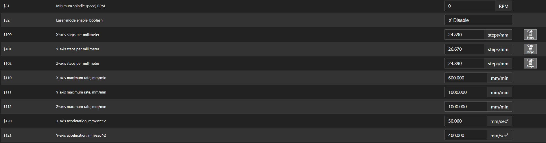

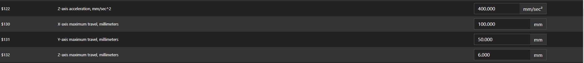

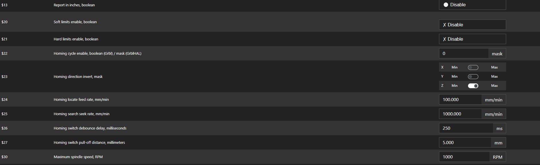

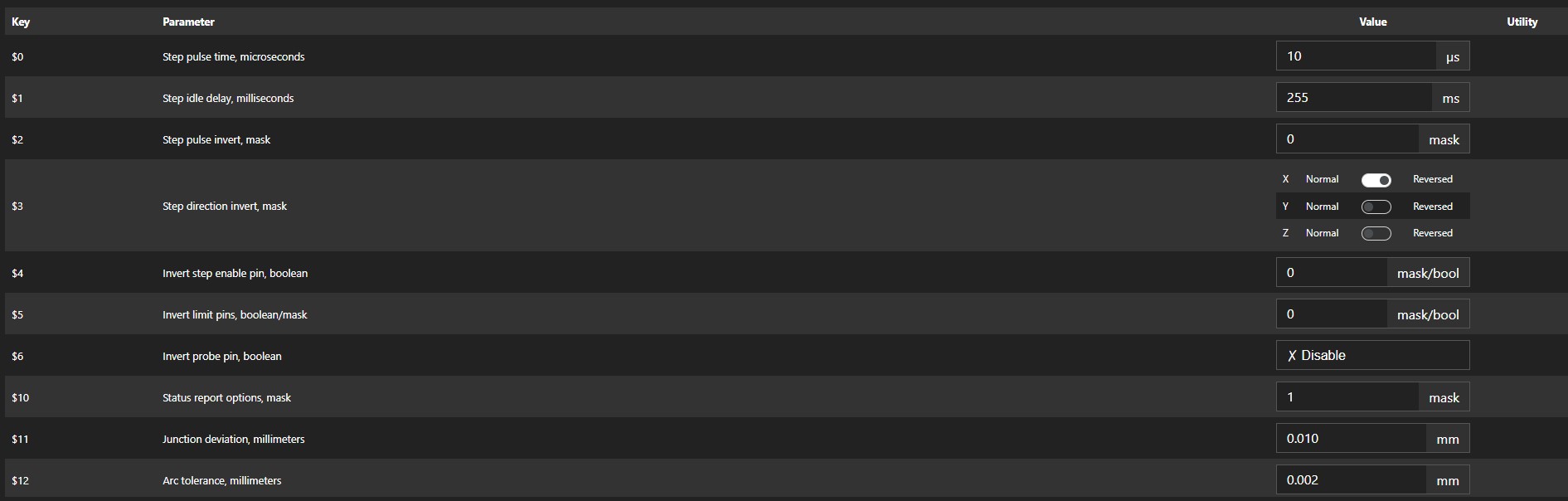

Rafaeld
Posty w temacie: 13
Posty: 13
Rejestracja: 29 mar 2023, 18:40
Re: Cnc shield + Nema 17
Post napisał: Rafaeld » 29 mar 2023, 21:18
masz na myśli $100? Jeśli tak to aktualnie jest 24.890. Tyle mi wyliczyło oprogramowanie OpenBuilds dla pełnego kroku silnika. Wstawie dla jasności ss z aktualnych ustawień. (Oś y i z jest nieużywana aktualnie więc wartości nieużywane).

skmskm
Posty w temacie: 10
Posty: 332
Rejestracja: 15 lis 2014, 20:21
Lokalizacja: Gliwice
#18
Post napisał: skmskm » 29 mar 2023, 21:23
Dziwna wartość 24.890.
Jaką masz oś na tym silniku śruba/pasek itp?
Rafaeld
Posty w temacie: 13
Posty: 13
#19
Post napisał: Rafaeld » 29 mar 2023, 21:26
W tym programie jest opcja obliczenia tej wartości na podstawie rzeczywistego przejazdu wózka. podaje się wartości o ile przejeżdża wózek i oblicza.
Oś silnika - 5mm, śruba 8mm. Ale tak jak mówię aktualnie silnik mam wymontowany w ręce i wibracje są odczuwalne.
