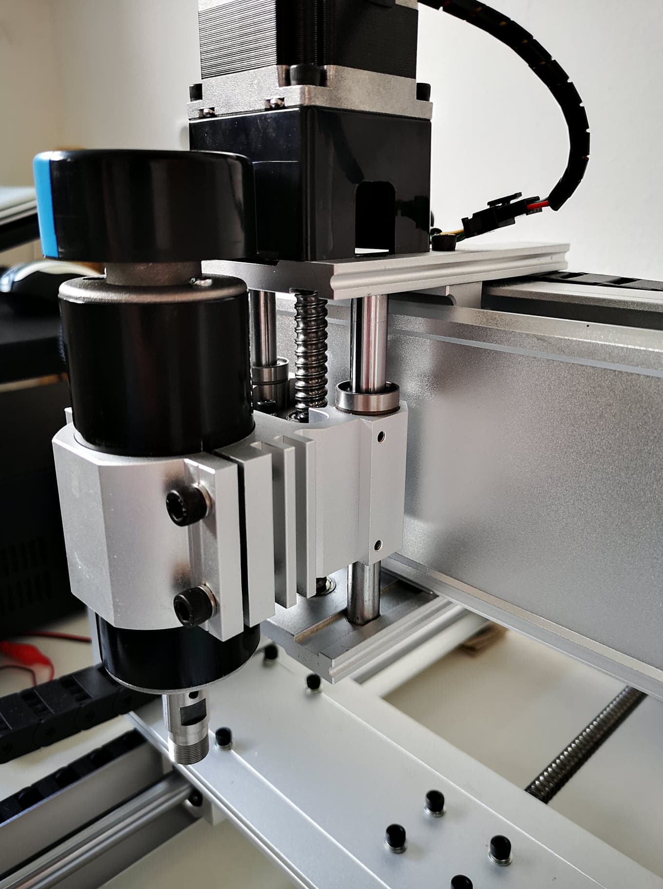

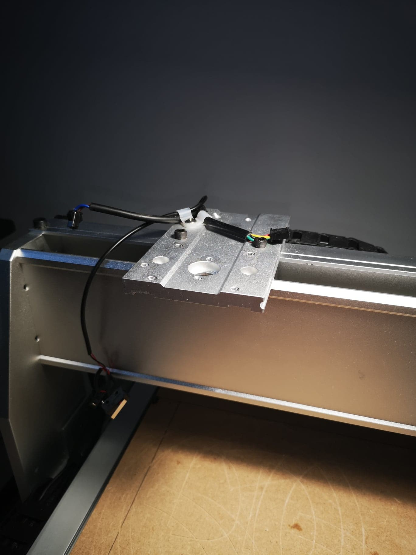

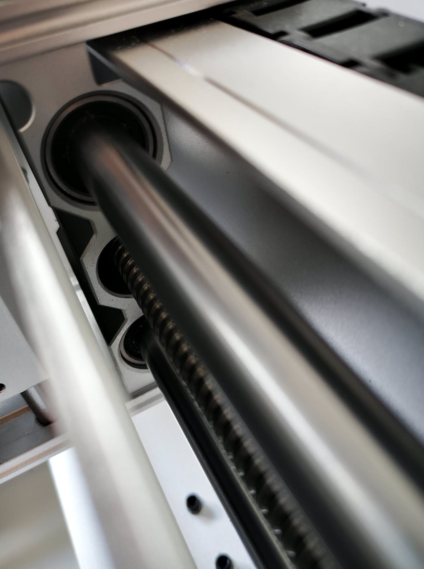

Mam problem z frezarką cnc 3040, tzw. "chińczyk". Otóż po niedużej kraksie maszyna zaczęła wibrować. Wibracje:
  • są odczuwalne na elementach kolumny w osi Z
  • powyżej 7000 obrotów (maszyna zaprojektowana do maks 12 000)
  • są niezależne od posuwu w osi Y
  • są zależne od posuwu w osi X. Czasami nasilają się lub słabną, nie wydają się występować po pokonaniu jednakowych odcinków drogi w tej osi.
  • maszyna jest precyzyjna, nie wykazuje innych niepokojących objawów
Wrzeciono zostało wymienione na nowe, ale tylko nieznacznie zmniejszyło to wibracje wobec tego najprawdopodobniej nie było uszkodzone. Cała konstrukcja jest sztywna, sprawdziłem też mocowania śrubowe bramy i kolumny osi Z. Wałki liniowe oraz śruby kulowe osi X i Z wydają się być w porządku, musiałbym je zdemontować żeby mieć pewność, że nie zostały skrzywione, ale nie wyglądają na takie.
W związku z tym, że to moja pierwsza przygoda z maszynami CNC, nie mam pomysłu które jeszcze elementy należałoby sprawdzić i czy w ogóle da się zdiagnozować, który element ma luzy wpływające na opisane wibracje. Oczywiście nie sprawdziłem każdej śruby w tej maszynie więc może jest jeszcze coś co można wyregulować. Będę wdzięczny za sugestie dotyczące tego co można z tym problemem zrobić. Załączam zdjęcia: kolumny osi Z oraz zdjęcie elementów osi X.

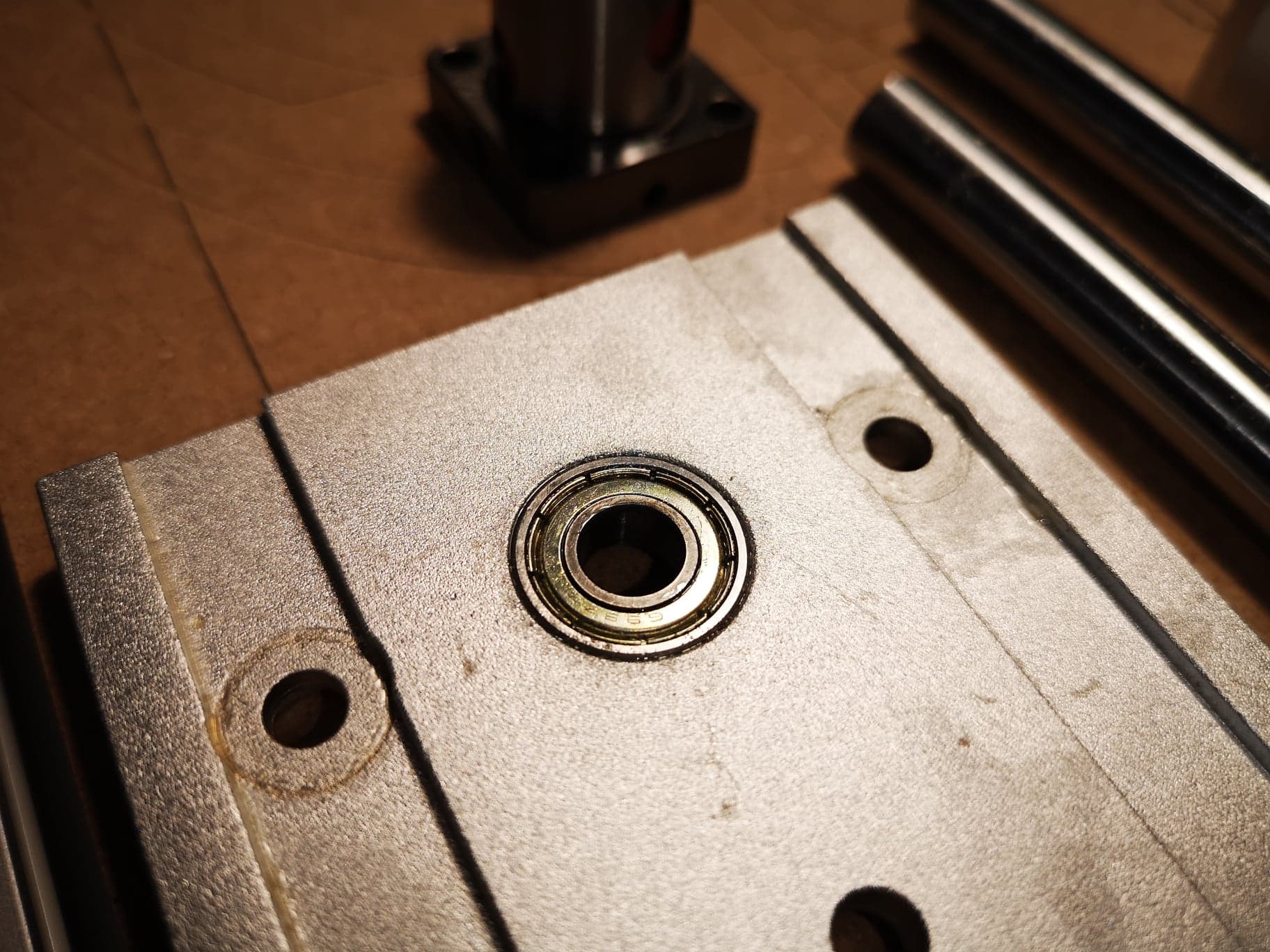

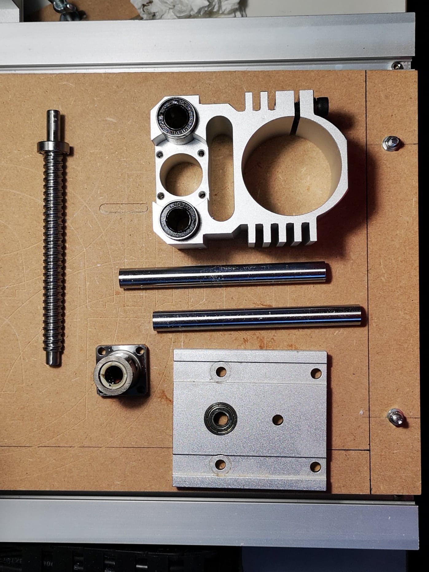

@Znaki Rozmontowałem całą oś Z. Wałki i śruba kulowa w porządku. Nakrętka też wygląda okej, wyjąłem kulki, wyczyściłem, złożyłem z powrotem i nasmarowałem. Łożyska na krańcach śruby kulowej chodzą gładko, mają lekkie luzy, ale niestety nie wiem jaka jest tolerancja dla takich łożysk. Mocowanie silnika bez zarzutu. Złożyłem wszystko z powrotem i wibracje jak były tak są nadal.
Zrobiłem kilka kolejnych testów i okazuje się, że maszyna wpada w wibracje nie tylko od prędkości 7000 obrotów ale także w okolicach 2000 w wąskim zakresie. Posuw we wszystkich osiach, nie tylko w Y, wpływa w małym stopniu na moc wibracji.
