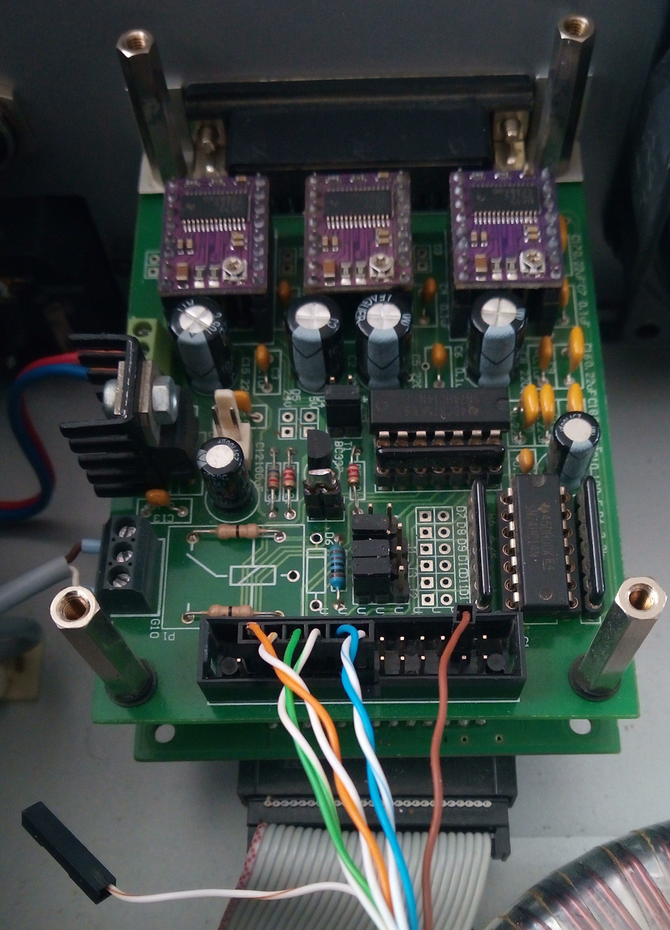

Nie, inaczej. W sterowniki są dwie płytki.
Jedną to konwerter USB/LPT, druga to moduł wykonawczy (jakiś oryginalny) i z niej wychodzi złącze DB25 i to idzie kablem do maszyny (silniki krokowe/czujniki)
Wrzeciono osobno.
Zaraz zamieszczę zdjęcia.
Górna płytka to ta o której mówię, z niej wychodzi DB25 do podłączenia maszyny.
Na dole jest konwerter USB LPT.
Ta skrętka chwilowo łączy mała maszynę (mózg) z dużą :)

Ale widzę, że dali tam stepsticki DRV8825, i to nawet bez radiatorów. To w zasadzie nie różni się niczym od CNC Shield na Arduino. Tylko tranzystor do PWM jest od razu.

Post napisał: Lucki » 29 mar 2022, 16:16
Tu są DRV, te do 2.5A, nie te arduinowskie '88. m
Mają radiatory, a nad tym wszystkim dmucha wentylator.
To nie tranzystor, to stabilizator 5V.
Sterowanie silnikiem wrzeciona jest na zupełnie osobnej płytce, ale pędzone z tej płytki PWM, lub potencjometrem z panelu sterownika.
