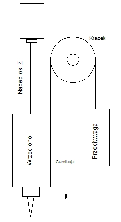

Pytaniem w poście byl graniczny cięzar osi Z dla zastosowanego silnika, stąd też moja odpowiedź.
Nie staram sie wynajdować nowej fizyki, ale tak na chłopski rozum jesli zastosujemy te przeciwwagę to wypadkowy ciężar wrzeciona dla silnika wyniesie 0, oczywiście pomijając straty. Jednoczesnie pozwoli nam on (tak mi sie wydaje) na wieksze przyspieszenia osi Z.

ale zapominasz o momecie bezwladnosci calego ukladu.

tak, ale my mowimy o dynamice a nie wadze , mimo tego, ze silnikowi bedzie latwiej podnosic wrzeciono to nie bedzie mu latwiej je szybko podnosic bedzie mial do ruszenia 2x wiekszą masę - na chłopski rozum wezmy dwa samochody , jeden niech wazy dwa razy tyle co drugi , temu ciezszemu zalozmy nawet ciensze opony, zeby opory toczenia byly porownywalne , ktory szybciej sie rozpędzi ? ( oczywiscie auta maja takie same silniki )
tu tylko o to chodzi, oczywiscie jezeli ktos nie potrzebuje dynamiki,ma mały silnik to rozwiazanie z przeciwwagą jest jak najbardziej na miejscu jednak w przeciwnym wypadku lepiej zalozyc wiekszy silnik niz kombinowac z przeciwwagą - a moze jednak rozwiazanie pneumatyczne lepsze ?

Post napisał: chomikaaa » 21 lip 2006, 18:55
na dobra sprawe mozna byc zastosowac ciegna hydrauliczne do przeciwwagi wtedy problem podwujnej masy jakby nie istnieje ale w tym przypadku taniej jest chyba kupic mocnijeszy silnik chyba ze cos z odzysku sie zalatwi plus takiego rozwiazani to to ze nie musi miec zasilania

Post napisał: pit202 » 21 lip 2006, 19:13
a czy czasami ciecze nie maja mniejszej scisliwosci niz gazy ? pozatym nad gazami latwiej zapanowac - latwiej napompowac.

Post napisał: chomikaaa » 21 lip 2006, 19:31
ale tu wystarczy zastosowac 2 tloki polaczone wezem do jednego doczepiamy os z a drug montujemy np obok maszyny z doczepiona przeciwwaga polaczenie pomiedzy nimi jest gietkie wiec umozliwia przemieszczanie sie bez oporow i dodatkowej masy przeciwwagi trzeba sie tylko zastanowic czy nie tanszy bedzie mocniejszy silnik

Post napisał: pit202 » 21 lip 2006, 19:51
troche nie rozumiem Twojego toku rozumowania , napompowany tłok powietrzem ma nam przeciwdzialac naciskowi ciezaru osi Z ulatwiajac tym samym jego podnoszenie , a Twoje rozwiazanie jest jakies dziwne , pomijajac fakt ze mozna inaczej zamocowac tłok tak aby wąż był nieruchomy to sa następne problemu : skomplikowanosc ukladu, waskie gardło przez ktore bedziemy tłoczyc masy cieczy ( mam na myśli węże ) , juz chyba lawiet jest zrobic przeciwwage w postaci zawieszonego na lince ciężarka.

Post napisał: chomikaaa » 21 lip 2006, 20:55
napelniony olejem hydraulicznym poprostu zamiast linki i ciezarka mozna zastosowac hydraulike z tym ze przeciwwaga nie jest przesuwana po belce z osia z tylko moze byc zamontowana poza maszyna a role linki bedzie tu spelniac hydraulika polaczenie elastycznym wezem tak wiec uzyskamy uklad w ktorym przeciwwaga nie porusza sie wraz z zespolem osi z i nie wplywa na dynamike cos jak ciegno tylko hydrauliczne
