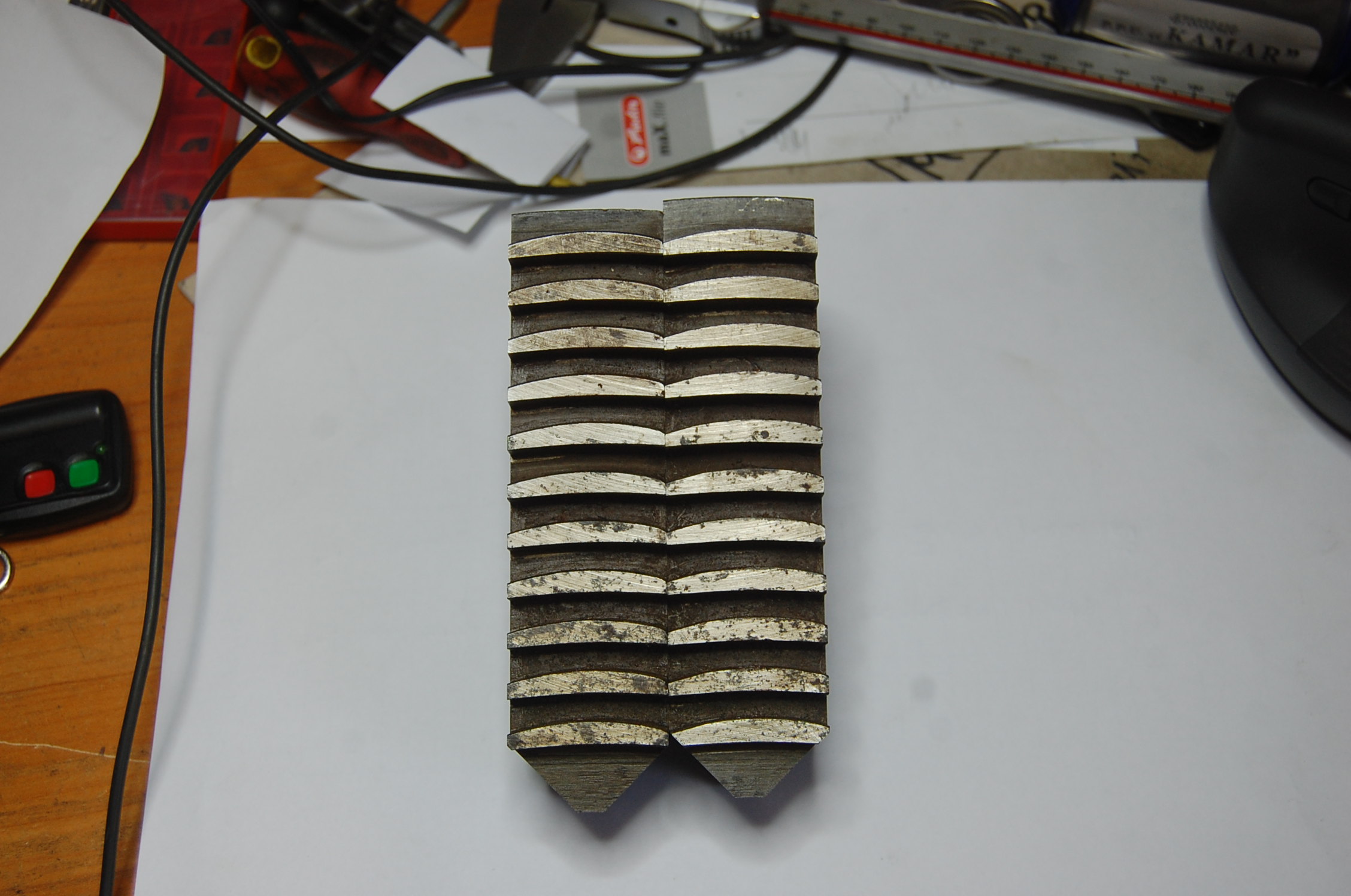

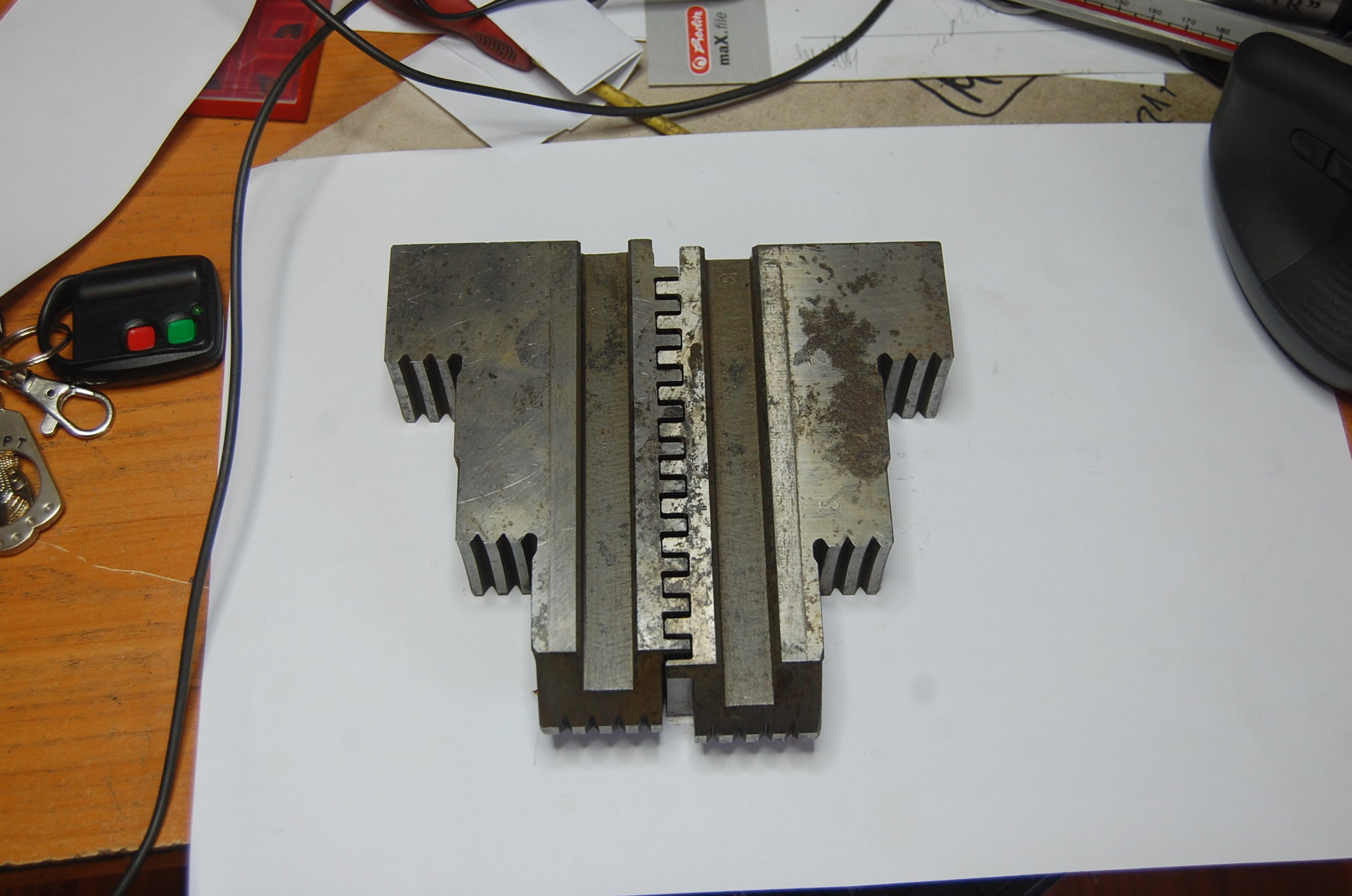

Ten filmik przypomina reklamę proszku do prania :) Zamienił szczękę przed wkręcaniem w uchwyt, inne ślady obróbki na bokach :)
Nie ma opcji aby w tak wykonany rowek wkręciła się spirala. Szerokość szczęki musiałaby być ok. zera.
Obrazek Obrazek
Można się ew. pokusić zrobić to dwoma ustawieniami flycutera na frezarce.
