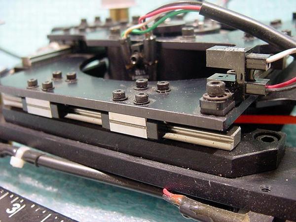

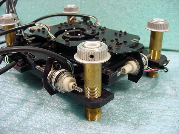

dzisiaj nabyle ciekawy mechanizm pochodzacy z jakiegos urzadzenia optycznego.
mechanizm posiada os x,y zakres ok.25mmx 25mm (same prowadnice ,sa to mini lozyska liniowe pozwalaja na 50mm), oraz przyslone jak w aparacie fotograficznym serowana silnikiem krokowym. osie i przyslona posiadaja optyczne przelaczniki krancowe.
czy ktos ma pomysl co mozna by wykombinowac z tego?
[ Dodano: 2006-05-11, 01:18 ]
inna fotka

ERNEST KUCZEK pisze:dzisiaj nabyle ciekawy mechanizm pochodzacy z jakiegos urzadzenia optycznego.
hmm... moze jakies urzadzenie... optyczne?
no a tak na serio to mozna wykorzystac prowadnice, zblizyc do siebie wozki, zeby zwiekszyc przersuwy, wyszlo by poletko pracy z 80x80mm moze. dalo by sie juz to wykorzystac do czegos malego frezujacego

Post napisał: ERNEST KUCZEK » 11 maja 2006, 13:02
wlasnie chodzi mi po glowie taka miniaturka frezarki, nie koniecznie mogacej ciac twarde materialy, raczej cos w rodzaju dzialajacego modelu

Post napisał: bartuss1 » 11 maja 2006, 22:05
a może zastosować jako dodatkowe osie Ai B np do ukosowania frezem ?
taki stolik umocowany do łoża osi Z i na tym stoliku wrzeciono

Post napisał: ERNEST KUCZEK » 12 maja 2006, 00:12
mysle ze jest to mechanizm bardzo precyzyjny, ale zbyt delikatny do czegos takiego, poza tym to chyba by bylo latwiej rozwiazac przechylanie freza osiami obrotowymi.
