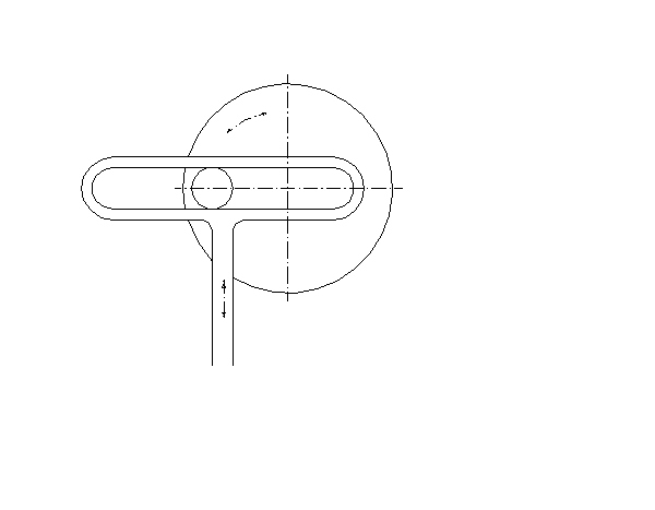

Zastanawia mnie w jaki sposób będziesz wciągał te tulejki??

W zasadzie to koncept juz jest tylko musze go rozrysowac na razie mam dobry szkic. Teraz go przerabiam pod kątem technologi i częsci znormalizowanych, jak łożyska i gwinty itp. A więc jestem na etapie nadawania wymiarów, następny krok tolerancje i na koniec złożeniówka ręcznie i 3D. Jeżeli chodzi o wciąganie to mam to zamiar realizować poprzez wciąganie koszyczka z kulkami tylko ten co jest na rysunkach powyżej (chodzi o grzybek wkręcony w tulejke) troche się nie sprawdził i musze go przerobić ale tak cała reszta jest ok. Tylko musze rozrysować to w jakimś CADzie, ale najpierw ręcznie (nie wiem czemu ale rysowanie ręczne ma to do siebie ze rysunek wydaje sie bardziej zywy- przynajmniej dla mnie- no oczywiscie absolotnym bajerem jest rys 3D ale bez konkretnych wymiarów to mi się cięzko rysuje). Oczywiście jak już coś będe miał w CADzie to to tutaj zamieszcze bo nie jestem inz. a opinia takiego pewnie sie przyda.

A rozważałeś zastosowanie do mocowania tulei mechanizmu sprężynowego.
Mechanizm taki sprawdza się w profesjonalnych wrzecionach gdzie mamy do czynienia z mocowaniem na stożkach. W takim rozwiązaniu sprężyny talerzowe zapewniają odpowiedni naciąg, a wymiana narzędzia realizowana jest pneumatycznie. Myślę że jeżeli jest tylko możliwość zrobienia otworu przez oś wrzeciona to jest to najlepszy wybór.

Pneumatyka to troche drogie rozwiązanie. Siłownik- sprężarka- zawory itd. Jeżeli chodzi o wciąganie to myslałem o czymś takim, jak na rysunku. Można by zastosować silnik krokowy albo serwo jak kto woli, bez przejmowania się o sterowanie i dlatego gdzieś się pytałem o program który sterowałby jak największą ilościa osi.
Jeżeli chodzi o spręzyny talerzowe to w sumie o tym myślałem bo przydało by się coś co zapewni stałe dociskanie tulejki do wrzeciona. Tyle że moze da się to załatwić poprzez regulację silnika. Ale na razie temat jest otwarty.
