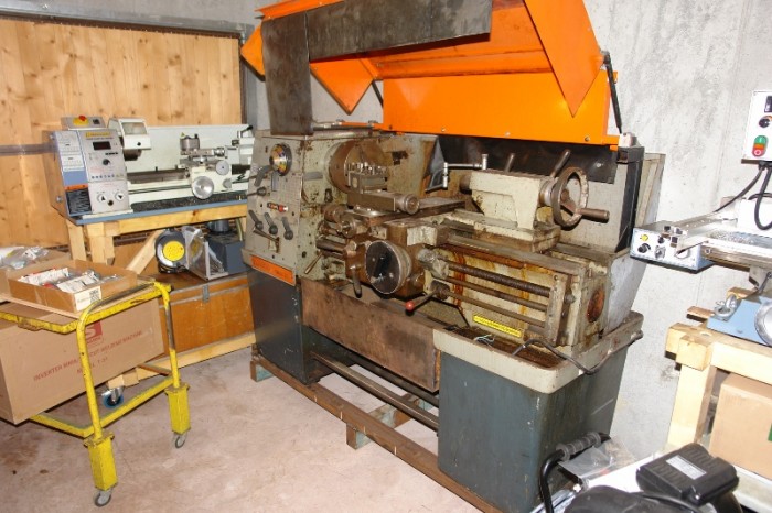

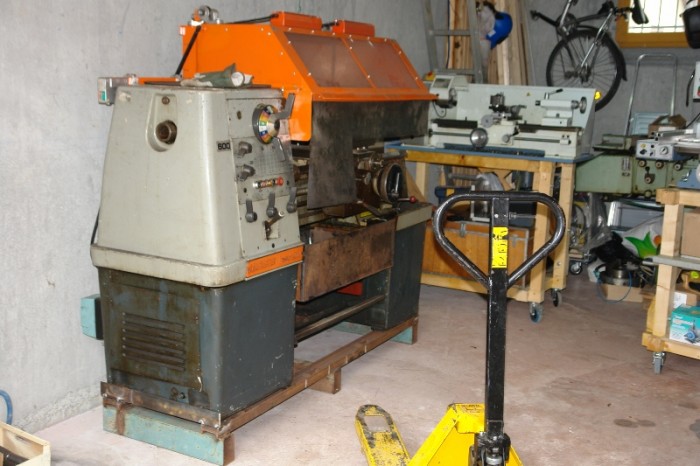

Takiej osłony na manualną to jeszcze nie widziałem
Obrazek Obrazek
251mz
Posty: 4549
#95
Post napisał: 251mz » 22 gru 2014, 10:11
RomanJ4,
Pewnie to warsztat BeHaPowca ;)

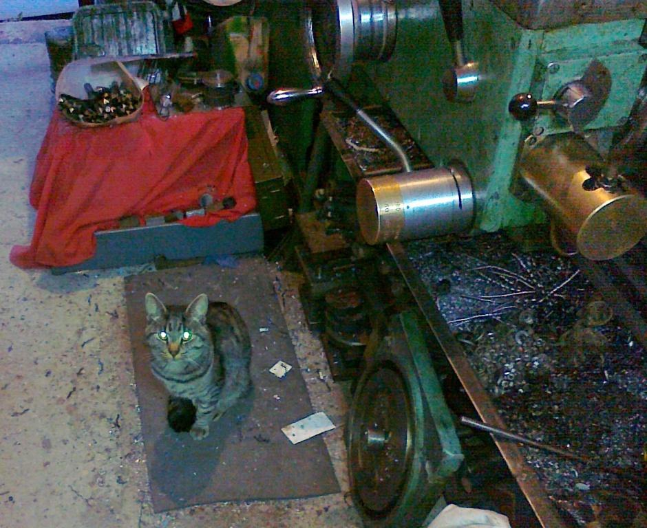

Post napisał: BYDGOST » 22 gru 2014, 19:44
Albo ktoś mocno wrażliwy na wióry, bo nie każdy jest odporny na wióry tak, jak mój kot.

Post napisał: dragon44 » 27 gru 2014, 20:48
RomanJ4 może ktoś BARDZO nie lubi pracować w okularach ochronnych ;)
Posty w temacie: 153
Posty: 12309
#99
Post napisał: RomanJ4 » 27 gru 2014, 20:57
Może, ale z doświadczenia wiem, że takie osłony przy manualach są bardzo niepraktyczne, bo ograniczają swobodę ruchów operatora i widoczność (przy chłodzeniu szyby są zachlapane). Chociaż bezpieczne przy pryskających wiórach i dla czystości wokół na pewno..
