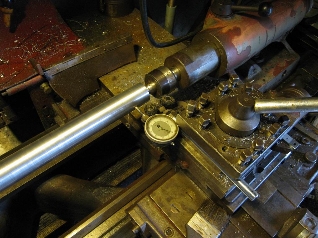

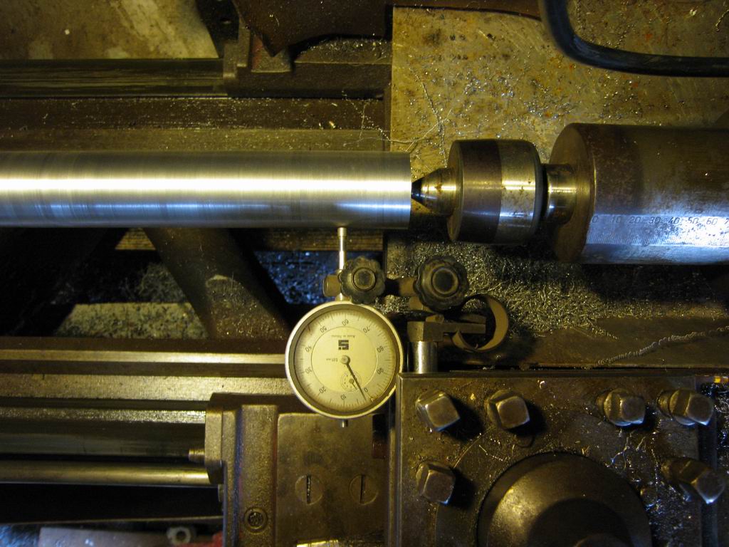

Próbuje wytoczyć wałek o długości 600mm na tokarce i nie mogę zrozumieć jednej rzeczy: mianowicie wiadomo, że jeżeli konik nie będzie dobrze ustawiony ,czyli jego odleglośc od noża będzie inna niż przy wrzecionie to przy toczeniu wałka uzyskamy zamiast walca Stożek rozbieżny albo zbieżny w zależności od tego w którym miejscu znajduje się kieł podpierający wałek.
Mój problem polega na tym że jak mierzę zegarem odległość noża od powierzchni wałka to błąd jest na granicy 2 setek co widać na zdjęciu bo przy uchwycie zegar wskazuje 0. Teoretycznie po przetoczeniu zbierając wiór ok 0,05mm zwałka o średnicy 40mm powinienem na Końcach uzyskac jednakowy wymiar, niestety tak nie jest i różnica jest 10 razy większa i wynosi 0,2mm
Czy ktoś ma jakiś pomysł dlaczego zegarem błąd wychodzi 2 setki a podczas toczenia wychodzi 0,20mm.

witam .
a sprawdzałeś również w innej płaszczyźnie ?
to znaczy - o 90 stopni .
kieł może być niżej niż oś wrzeciona i jak mierzysz tak jak teraz to pozornie jest ok .
poza tym - sprawdzasz na wrzecionie nieruchomym - może luziki jakieś na łożyskowaniu są ?
pozdrawiam .

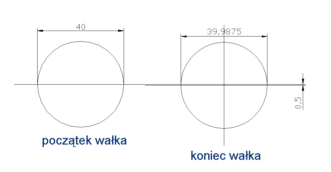

Post napisał: Kowal » 09 lut 2012, 12:56
O ile dobrze liczy AUTOCAD to dla różnicy poziomów 0,5mm różnica na obwodie ledwo przekracza 0,01mm a pozatym problem polega nie w szukaniu ustawienia tylko w wyjaśnieniu dlaczego czójnik pokazuje ze konik jest równo względem wrzeciona a toczenie wychodzi z błędem to jest pytanie ?
czy koledzy dostrzegają różnice? :?:

Post napisał: pukury » 09 lut 2012, 13:16
witam.
świetnie - ale ..
załóżmy że masz nóż ustawiony w osi przy uchwycie .
więc przy koniku masz poniżej o 0.5mm .
więc inaczej bierze - w końcu ( zgodnie z praktyką i teorią ) nóż powinien być w osi .
tu tnie dobrze - a tam odpycha .
załóż sobie przecinak o 0.5mm wyżej niż powinien być .
widzisz różnicę ?
pozdrawiam .
dodając - no i wiór 0.05 w takim wypadku pogarsza sprawę .
na wykończenie to tak z 0.2 - 0.3 spokojnie powinno być .

Post napisał: kaleena » 09 lut 2012, 13:22
Kowal pisze:przecież pomiar i toczenie robię w jednakowych warunkach a wyniki są inne
Mam rozumieć, że pomiaru czujnikiem dokonujesz na obrotach toczenia :?:
