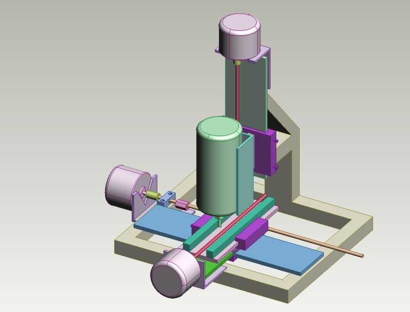

Na tej stronce są jakieś rysunki do ściągnięcia w formacie Pro/Desktop.
Może ktoś dałby radę je przekonwertować do PDF albo innego popularnego formatu...
Byłbym wdzięczny bo nie posiadam takiego programu.
pcbpdesktop.zip
pliki do konwersji
(284.71 KiB) Pobrany 534 razy

Damik, archiwum zawiera pliki z programu ProDesktop, tworzenie rysunków 3D. Do końca ubiegłego roku była dostępna wersja darmowa. W grudniu 2003 zamknęli temat i udostępnili licencje na 5 lat (do każdego PC'ta inna). Miałem program w domu i pracy. Padł dysk w firmowym PC i program nie działa, domowy jeszcze dycha.
W sumie pliki nie są zbyt ciekawe do oglądania dla fachowca od tematu. Załączam obrazek całości (ipg), pozostałe pliki to poszczególne elementy składowe.

Z punktu widzenia mechaniczmego to projekt ma 1 podstawową wadę 1 z osi będzie wywoływać spory moment który będzie klinował najprawdopodobniej układ (pozioma oś Y)
Pozatym oś X jest usytuowana u góry - to raczej naj mniej szczęśliwe dla niej zamocowanie bo morze się szybko zabrudzić i zaklinować.
Osobiście uwarzam projekt za jeszcze ciut nie dopieszczony, choć jest kilka ciekawych rozwiązań.
