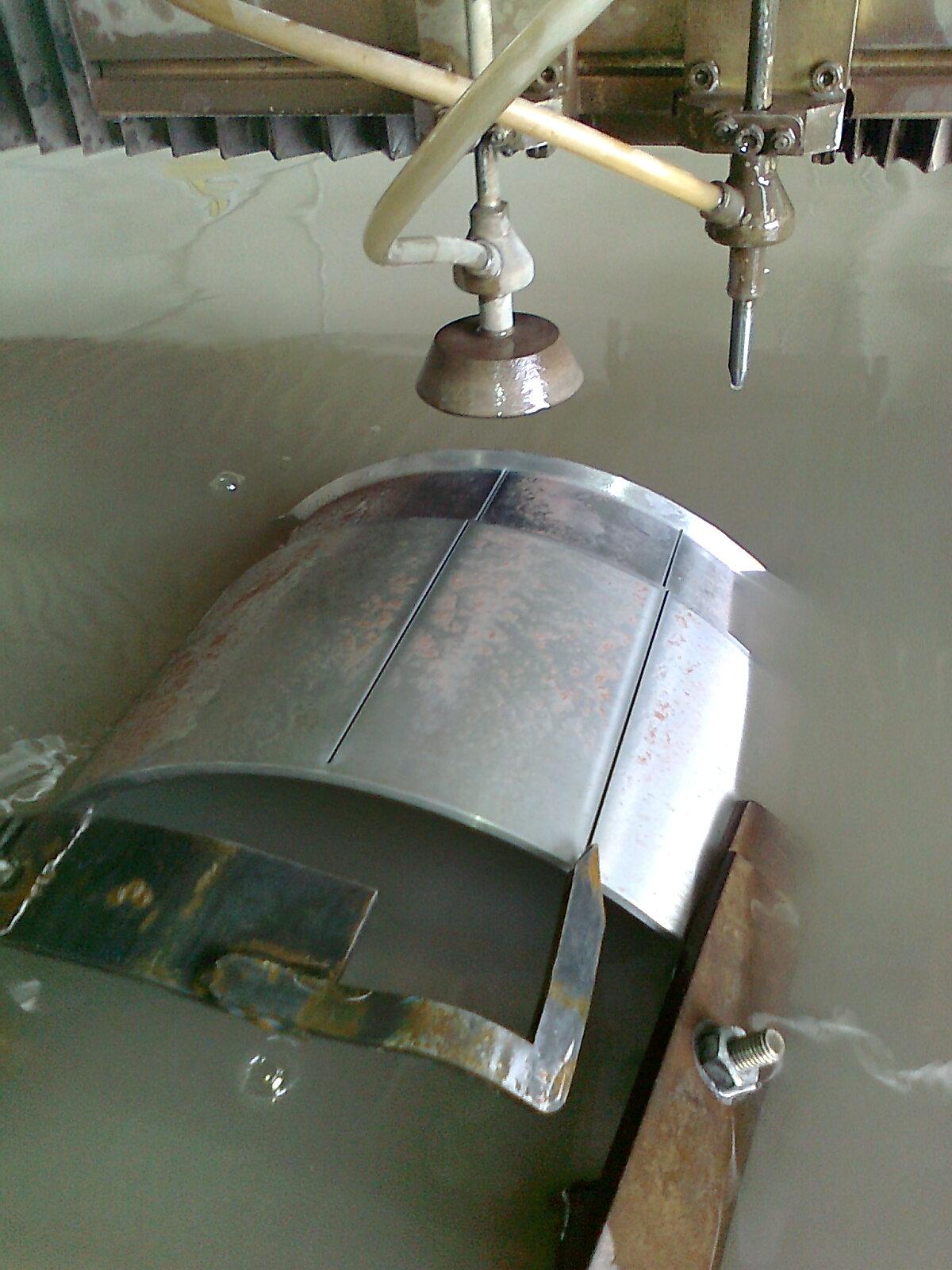

Post napisał: Mariuszszsz » 25 lip 2011, 21:35
czy cięcie wodą musi się odbywać z całości materialu? czy można obrabiać pojedyncze boki detalu ja np na frezarce, czy kształt musi być wycięty z większej calości?

Nie , nie musi odbywać się z całości materiału.
Nie ma wpływu ciepła , więc odkształceń lub naprężeń też nie ma.
Z większej części ... to pojęcie względne. Ale kwestia też tego co chcesz wycinać ... ilu to ma dotyczyć osi.

Post napisał: stan2 » 30 lip 2011, 17:47
Tak też można
Obrazek Obrazek

Post napisał: andryjan » 30 lip 2011, 18:35
Ciekawy bęben z pralki ;), oczywiście że można.

Post napisał: stan2 » 30 lip 2011, 18:52
Ciepło.
Ale to nie to.

do "obrobienia" jest pręt kwadratowy 70 x70 z aluminium, naddatek na stronę to 5 - 10 mm. Śpece odpisali że mogą być problemy z kątami i takie tam..

Post napisał: cnccad » 31 lip 2011, 22:32
trzeba zrobić jakiś kaliber , przyrząd ... i pewnie się da zrobić.

Post napisał: Irek R. » 15 lut 2012, 11:05
Mariuszszsz pisze:czy cięcie wodą musi się odbywać z całości materialu? czy można obrabiać pojedyncze boki detalu ja np na frezarce, czy kształt musi być wycięty z większej calości?
Można ciąć tak jak na frezarce, np możesz w gotowej płycie wyciąć otwór, możesz powiększyć otwór, odciąć tylko jedną krawędź itp.

cnccad pisze:trzeba zrobić jakiś kaliber , przyrząd ... i pewnie się da zrobić.
albo zastosować gotowe urządzenie np. Omax ma Rotary Axis: http://www.omax.com/waterjet-cutting-ac ... y-Axis/135
do takich zadań, przy użyci wraz z optycznym lokalizatorem: http://www.omax.com/waterjet-cutting-ac ... Locator/46 uzyskanie takiej dokładności nie stanowi problemu :mrgreen:
