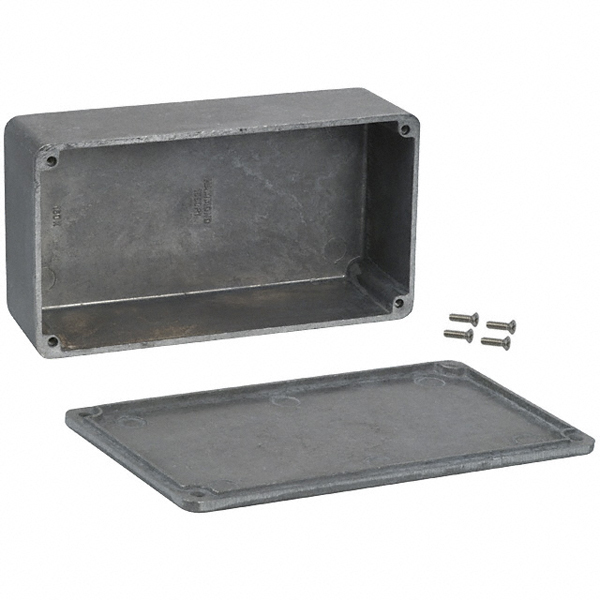

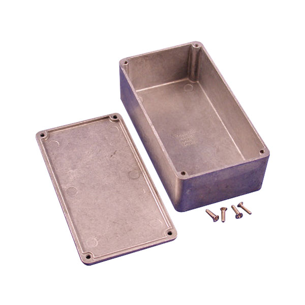

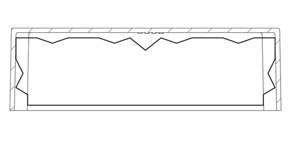

Generalnie sprawa wygląda tak, że chciałbym wyciąć otwór o skomplikowanej linii cięcia w gotowym pudełku aluminiowym 15x8x5 cm (dokładnie takim www.hammondmfg.com/pdf/1590P1.pdf ). Wysłałem już w tym celu ok.10 zapytań ofertowych do różnych firm w Warszawie zajmujących się cięciem laserowym, za każdym razem dostając odmowę a to że nie potrafią, a to że tną tylko w płytach, generalnie słabo. Mam nadzieję, że może ktoś z Państwa jest w stanie mi pomóc, może ktoś zna miejsce gdzie mogliby mi to wykonać. W załączniku przesyłam zdjęcia pudełka oraz rzut jednej ze ścianek w której ma być otwór z zaznaczoną pogrubioną linią cięcia. Jeśli trzeba, mogę wysłać plik w cadzie.

jest to do wykonania jakie promienie Pan dopuszcza w ostrych wewnętrznych narożnikach??

Właśnie wrysowałem na rysunku promienie 1mm i nie wygląda najgorzej. Ale więcej już chyba bym nie chciał.

Aha, dodam jeszcze, bo może to być problem, że w pudełku tylko spód i góra - boki o największej powierzchni, są do siebie równoległe. Reszta boków, między innymi ten, w którym ma być otwór jest lekko nachylona (niecały 1mm na wysokości 50mm).

jest to do zrobienia jak najbardziej
proszę o przesłanie jakiegoś rysunku na [email protected]

Wielkie dzięki, wysłałem plik na podany adres. Jeśli będzie problem z otwarciem mogę go zapisać w starszej wersji cada.
