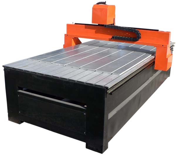

NO i już wiadomo coś więcej, jeżeli listwy to maszynka będzie wyglądać tak jak na zdjęciu poniżej. Co do dokładności konstrukcji to nie mam problemu. Wszystko pospawam i dam znajomym do obrobienia. W mojej okolicy jest kilkaset zakładów co robią przeróżne rzeczy z metalu i metalem od mikroskopijnych do super ogromne, po prostu całość mi przeszlifują do idealnych kątów i równoległości (jestem już po rozmowach). Jeszcze tylko 2 kwestie
Jeśli listwy to rozumiem napędzane z dwóch stron żeby uniknąć koszenia bramy ?
No i ogólnie jak to jest rozwiązane np. Kimla czy LYNX Dzięki i czekam na dalsze info.

moze zapytaj Kimli, może ci powie
na moj gust Lynxowe chinczyki mają troche dziwaczne sterowanko
na krokowcach mozna osiagnąc predkosci nawet 20m/min, cenowo 4 razy mniej niz na serwach - lynxy sa na krokówkach - przynajmniej te które widzialem - 20Nm jakos
to z fotki to stuprocentowy chinol - poznaje kilka szczegółow
no chyba oczywistejacek81 pisze:eśli listwy to rozumiem napędzane z dwóch stron żeby uniknąć koszenia bramy ?
