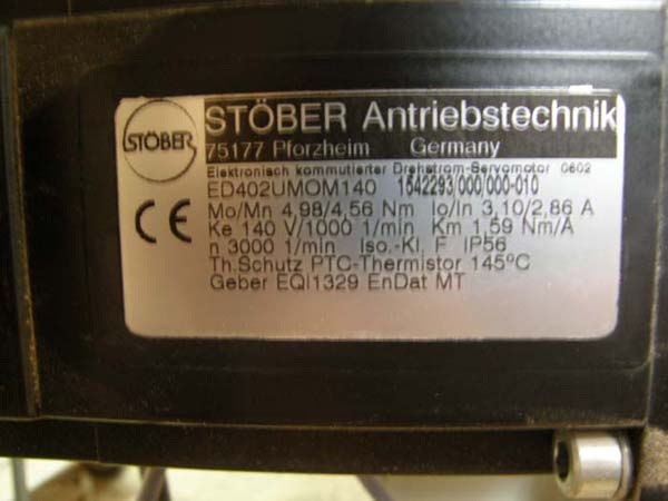

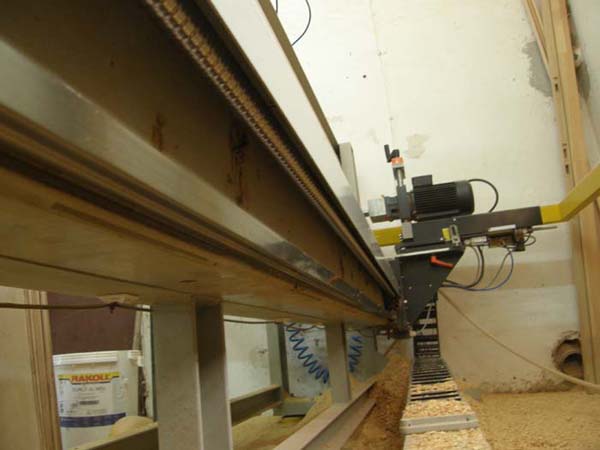

Post napisał: jacek81 » 27 sie 2008, 18:25
Zgodnie z obietnicą załączam zdjęcia i opis techniczny.
Wiertarka do kołków ( zainteresowani wiedza o co chodzi )
-Śruba kulowa fi 25mm skok 10mm (zdjęcie )
-Napęd ( zrobiłem zdjęcia tabliczki znamionowej)
Śruba ma długość 2350 mm i jednostka wiercąca pracuje 450mm/s i nic nie drży i działa naprawdę płynie. Pod ręką jak naciskam czuć jak sprężynuje. Maszyna wykonana w 2004 roku i pracuje do dzisiaj z obciążeniem od 6-8 h na dobę. Fakt że nie ma tutaj dużego obciążenia a jedynie posuw, ale jednostka wiercąca swoje waży. Maszynka pracuje bardzo płynnie.W piątek opublikuje posta jak będzie wyglądał mój ploter z parametrami użytych części a po tygodniowych testach załączę film.
