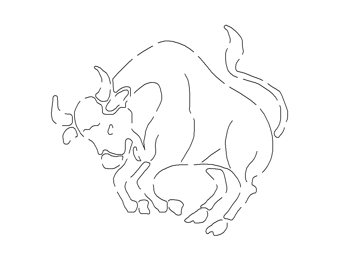

Proszę o informacje, czy wj potrafią tak ciąć, a w szczególności czy potrafi to Kimla?
No dobrze, może nie linie tylko krzywe./ale oczywiście nie zamknięte/

Pewnie, że potrafi, bardzo często używam tej opcji.
Tylko trzeba inaczej ustawić wejścia w materiał

Post napisał: stan2 » 10 lis 2011, 12:08
Też potwierdzam że można.
Wycinałem niedawno takie coś.
Pozdrawiam.Obrazek

Generalnie ciecie otwartych kontorow to nie problem.
Problem jest z wej/wyj a tu sobie swietnie radzi program IGEMS ktory
oferuje powyzsze "w locie" - pod warunekiem ze maszyna zechce wspolpracowac ;)

Ano takie, ze musza one istniec i jak chce kolega takie cos wycinac to trzeba pokombinowac.
Przebijanie bez powyzszych a nwet bez kolowania i tak zawsze tworzy jakis kerf.

Dokładnie tak jak kolega wyżej napisał. Sam korzystam z IGEMS-a, ale mimo wszystko gdy jest do wycięcia element o małych wymiarach to w miejscach przebijania materiału powstaje uszkodzenie. Dla przykładu cięcie w pleksi 5mm, w miejscu, w którym następuje przebicie materiału powstaje pęknięcie "gwiazdka" nawet do 3 cm średnicy.

I tutaj kłania się doświadczenie w takich przypadkach. Trzeba odrobinę pokombinować z podłożeniem dodatkowego, dość cienkiego materiału pod spodem, czasem też na górę. Trochę prób i często pomaga.
