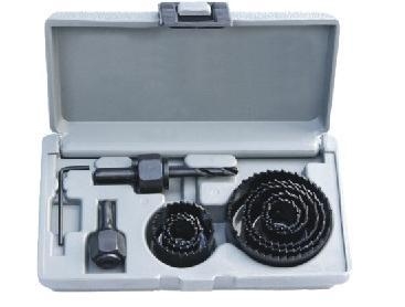

Imbroglio pisze:na wiertarce stołowej ws-16 nie dał rady w desce
Pewnikiem za duży opór na wrzecionie dla pasków.
IMHO WSA-25 (przekładnia zębata) spokojnie by przemieliła nawet ø200.
Wniosek prosty...
Najlepiej z łapki, powolutku, byle nie jakimś 500 watowym badziewiem.
Pozdrawiam Sławek

Dość często wycinam fi40 w 15mm stali na czymś w stylu WS16. Otwornica Graphita i chłodzenie wodą. Z łapki w stali bym nie ryzykował, bo albo otwornica straci zęby, albo łapkę może złamać, jak wiertarka mocniejsza.

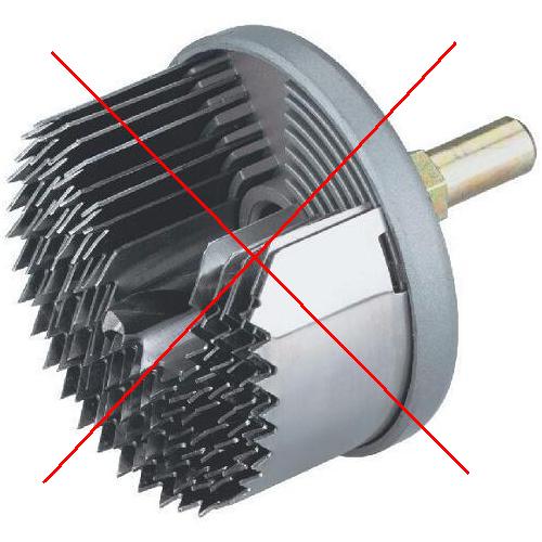

Typowe otwornice do drewna mają szeroką szczelinę w tworzącej walec, przypominają w przekroju okrągłą literę C. Zakłada się je na trzpień z licznymi rowkami, tak, że jedna otwornica może pracować przy trochę różniących się średnicach. Są dużo cieńsze od tych do metalu. Są przeznaczone do pracy w drewnie i sklejce. Nie nadają się do metali, płyt wiórowych itd.
Do metalu używam otwornic AEG, wiertarka WS 15 (nie radzę robić tego z ręki), trzpień z wiertłem prowadzącym (są też wersje bez wiertła), minimalne obroty, smarowanie aerosolem z LM. Robiłem to też na frezarce, szło jeszcze lepiej.

clipper7 pisze:Typowe otwornice do drewna mają szeroką szczelinę w tworzącej walec, przypominają w przekroju okrągłą literę C. Zakłada się je na trzpień z licznymi rowkami
I wykonane są z taśmy :mrgreen: , a zalecane dla ludzi co naprawdę chcą się pokaleczyć:
starykot już wcześniej linkował to badziewie, tiko mu się usunęło... :mrgreen:
clipper7, mówiłem o typowej otwornicy do drewna, w zastosowaniu uniwersalnym, która daje radę podziurawić blaszkę 15mm.
