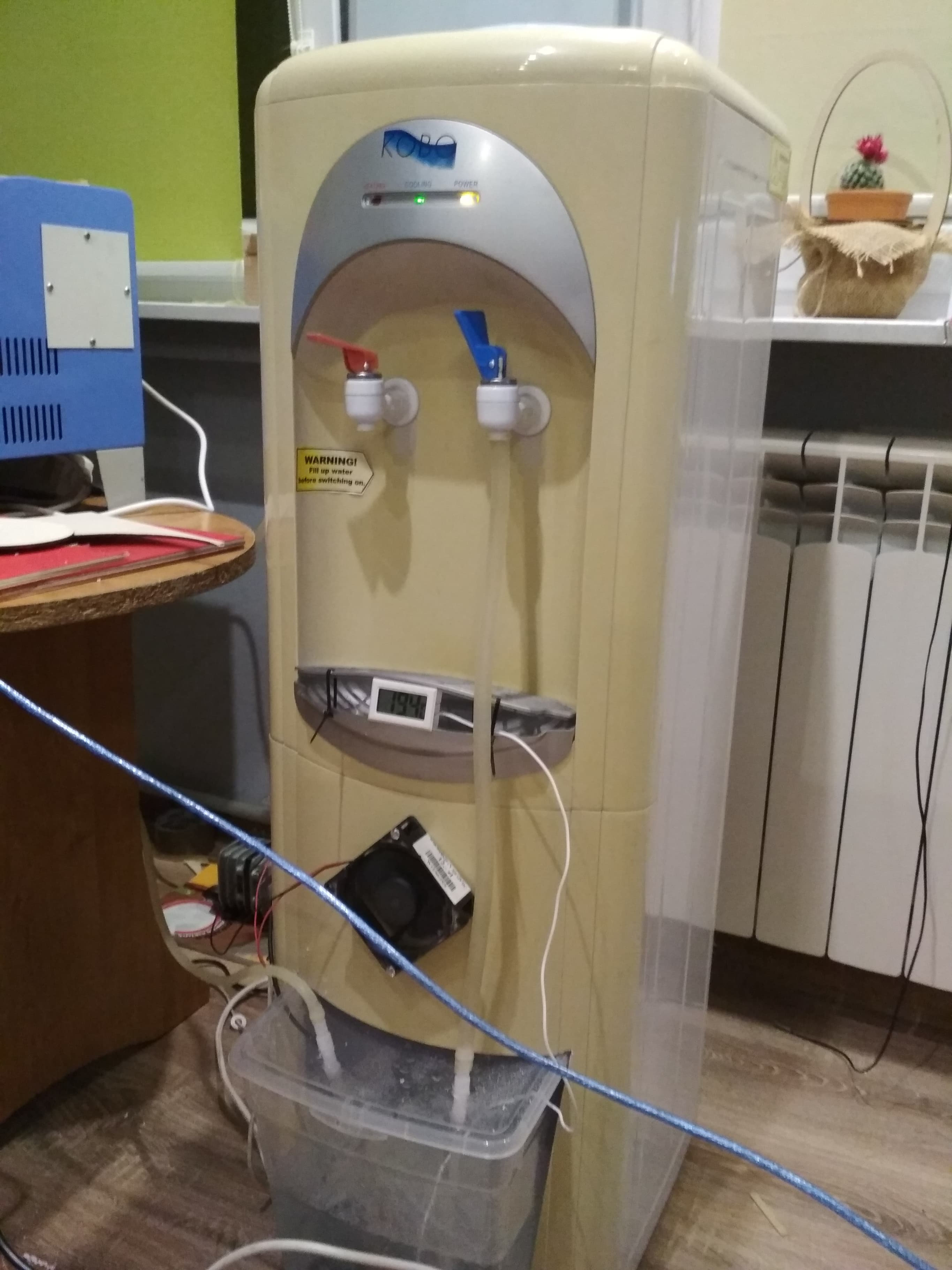

A ja rozwiązałem sprawę trochę inaczej
Dzieło prawie gotowe brakuje tylko jeszcze termostatu wyłączającego sprężarkę
Spoko alternatywa dla CW5000
