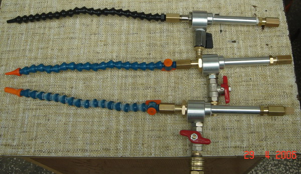

Rurki wirowe przetestowałem fajnie to działa, normalnego chłodzenia chłodziwem to nie zastąpi ale efekt jest i tak dobry. Teraz zastosuje to w swoich ploterach.

Trafiłem tu przypadkowo i uznałem forum za na tyle interesujce, że się zarejestrowałem. A powód bezpośredni to chłodząca rura wirowa Ranque. Cholernie pomysłowe urządzenie. Wpadła mi w ręce, rozebrałem i rozrysowałem w AC. Wykonałem kilka prób. Byłem w stanie zamrozić wodę w słoiku przy 5 barach zasilania! Jeśli ktoś ma ochotę i możliwości wykonania to udostępnię dokumentację, ale jeden egzemplarz dla mnie :) No to cześć!
