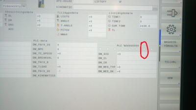

Nie mogę sobie przypomnieć co muszę zmienić w tabeli narzędzi żebym mógł na danym narzędziu włączyć chłodzenie przez wrzeciono. Szuałem ale nie mogę znaleźć a potrzebuję na szybko:D TnC620
Pmocy!:)

Nie ma do tego specjalnej kolumny w tabeli narzędzi. To "robota" producenta maszyny, prawdopodobnie potrzeba ustawić odpowiedni bit w kolumnie PLC dla danego narzędzia.

To dlaczego na na niektórych narzędziach działa chlodzenie przez wrzeciono np. na szybkowiertle a tu nie?

może jest odpowiedni bit ustawiony. a może producent zrobił chłodzenie wg typu narzędzia.

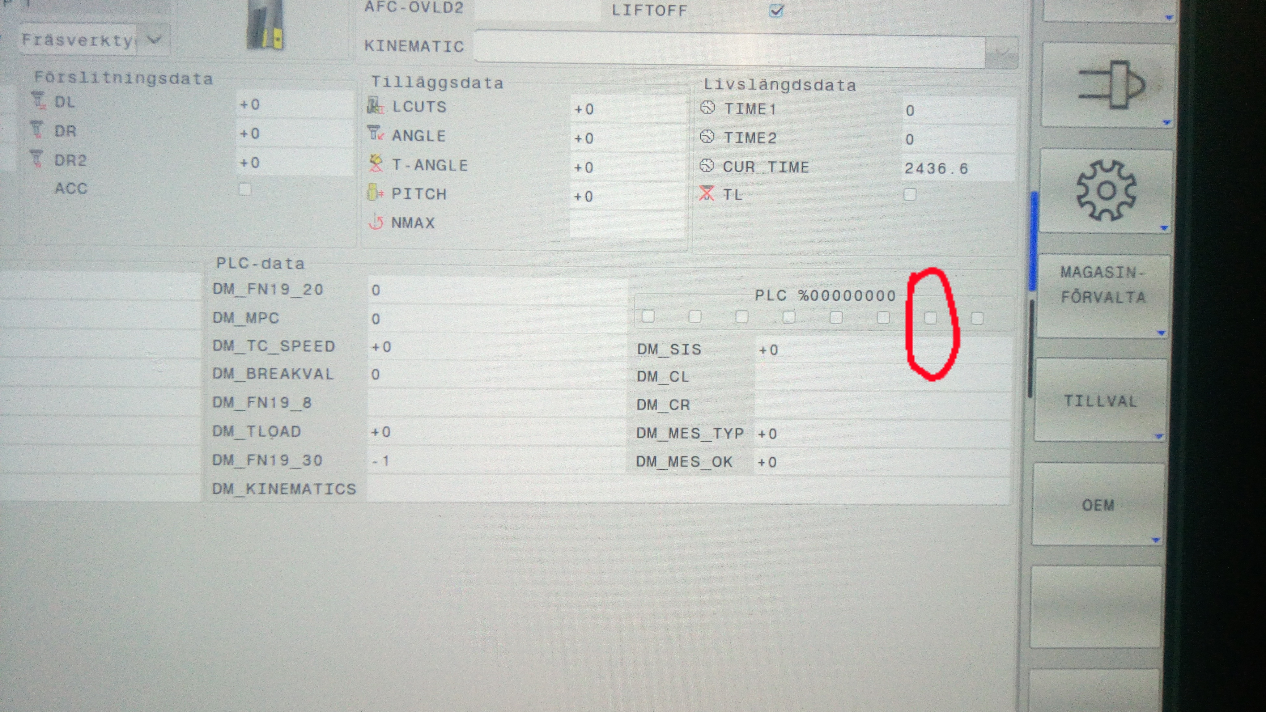

Zakładam że narzędzie jest dostosowane do chłodzenia wewnętrznego.
Mieliśmy ten sam problem, nie pamiętam jak to się nazywa ale wiem gdzie to jest w tabeli narzędzia.
Jak zrobisz zdjęcie, albo jutro sam zrobię u siebie i wstawie.

Zaznacz to co w czerwonym i przeladuj narzędzie, czyli pobierz ponownie z magazynu.
