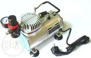

mam urządzenie do chłodzenia do którego muszę podpiąc sprężone powietrze. Czy sprawdzi się taki kompresor?

A jaką ma wydajność przy jakim ciśnieniu?

wydajnosc 23-25 litrów/minute maksymalnie
- ciśnienie max 4 atm.
Posty: 12410
Post napisał: RomanJ4 » 13 maja 2017, 23:29
wydajność 23-25 litrów/minute maksymalnie
na ssaniu czy pracy, bo to teoretycznie może działać, ale
różnica nawet o 1/3 może znaczyć, że albo będzie za mała, albo kompresor będzie chodził non stop by nadążyć z ciśnieniem (a to zależy także od ustawienia dyszy i wydatku powietrza)..
https://jaktozrobilemwgarazu.pl/rzeczyw ... tkownikow/
https://jaktozrobilemwgarazu.pl/jak-obl ... ompresora/

może inaczej, jakie ciśnienie należy podać aby urządzenie ładnie rozpylało?
Ja pracuje przy 2-2,5 bar i jest ok.

Sprawdziłem, ten kompresorek ma za małą wydajność. Kupiłem taki:
http://allegro.pl/podwojny-membranowy-m ... 26397.html
Teraz jest OK.
