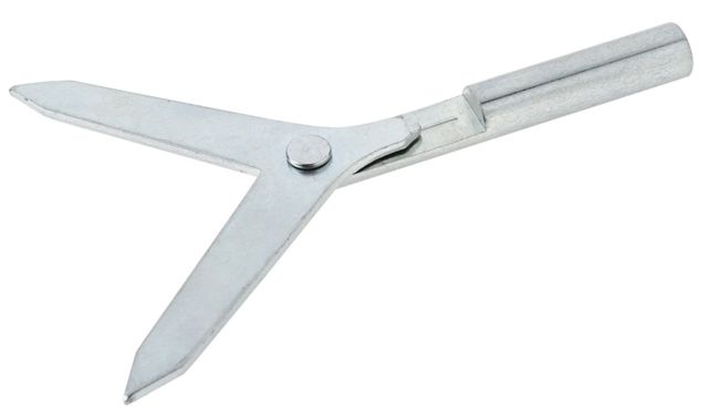

No właśnie moja wersja to ta uniwersalna, zresztą u chińczyka wszystko chyba uniwersalne jest.
Poza tym czasem muszę wywiercić osiowo w wałku otwór i znalezienie środka zawsze jest loterią, praktycznie nigdy nie uda się trafić, a zależy mi na tym, żeby było jak najrówniej, bo kilka setek (a może nawet to są dziesiątki) w bok i widać to potem gołym okiem. A przyrząd do znajdywania środka
jest dla mnie zdecydowanie za mało dokładny. Z dro dojadę z jednej strony, drugiej strony, zrobię 1/2 i voila, powinen być środek całkiem dokładny
Właśnie na to liczę... a nie na liczenie obrotów korbą, kasowanie luzu na wyczucie itd.
